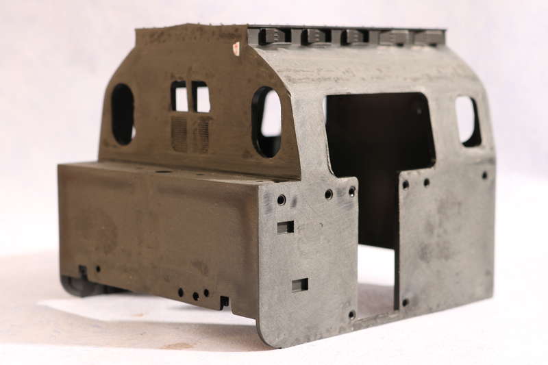

Der Anpassung des vorgefertigten (vulgo: gekauften) Führerhauses.
SHE570471 (Kellerbahner)
Das erfordert dann den ganzen Einsatz der Braunlage´schen Mannschaft ausgestattet mit allen verfügbaren Winkelschleifern :wink: .

na, auf dem Weg zum Gipfel hat erst mal die Werkstattmannschaft mit den Winkelschleifern jetzt ganze Arbeit geleistet:
vorher:
SHE570473 (Kellerbahner)
SHE570472 (Kellerbahner)
Nachher:
SHE570488 (Kellerbahner)
SHE570489 (Kellerbahner)
Jetzt muß es an die SHE 57 typische Kantenform des Daches gehen:
SHE570490 (Kellerbahner)
und die Position und Größe der Fenster festgelegt werden:
SHE570491 (Kellerbahner)

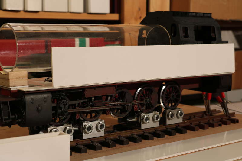

Genügend Zeit sich nebenher mit den Wasserkästen zu beschäftigen:
SHE570492 (Kellerbahner)
Das ´Urmuster´ links unten leistet beim Maß nehmen gute Dienste:
SHE570493 (Kellerbahner)
Und so kann die Fertigung der Einzelteile für die Kästen beginnen:
SHE570494 (Kellerbahner)

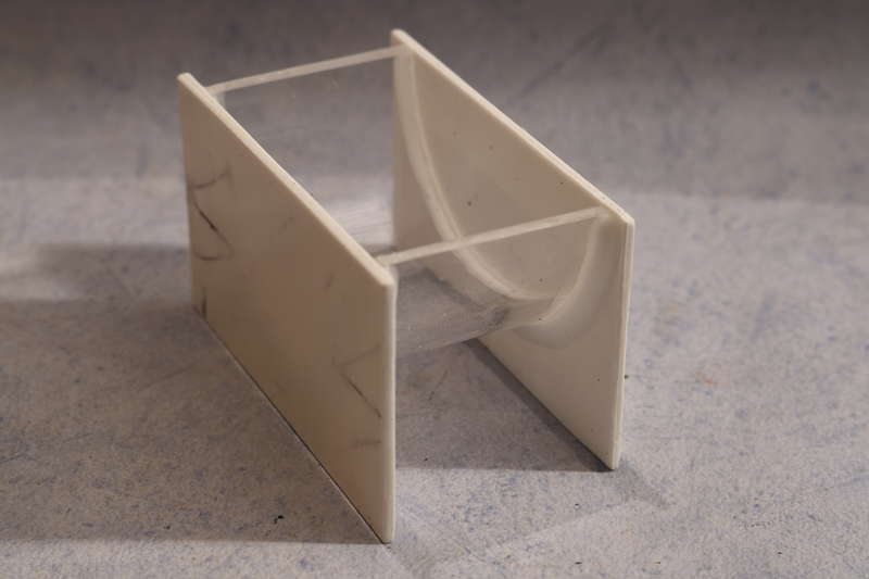

Damit die Wasserkästen später auch Kästen werden:
SHE570548 (Kellerbahner)
Abstandhalter zurecht geschnitten und ´verschweißt´:
SHE570549 (Kellerbahner)
Dabei gut auf die Spiegelbildlichkeit achten sonst gibt es eine böse, teure und langwierige Überraschung in der Braunlage´schen Werkstatt …
