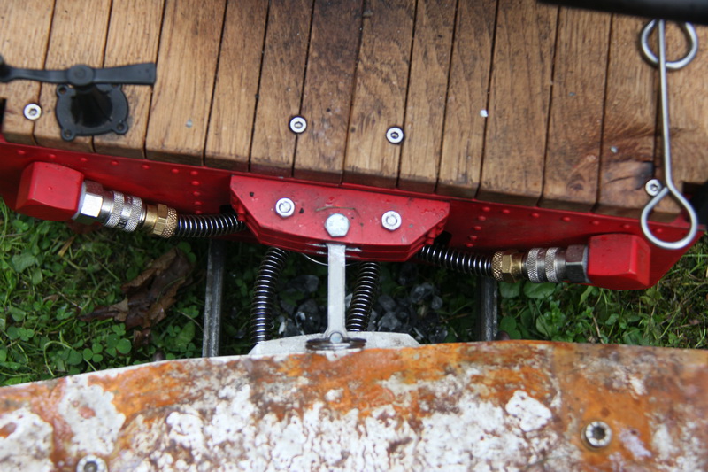

1) Die Schlauchverbindungen zwischen Tender und Lok sind neu: Der bisherige Schauch hatte die Tendenz zu Knicken, was gerade für den Injektor echt doof ist.
Die neuen Schläuche habe ich mit Federstahl Spiralen gestützt, dazu habe ich alte Federn von einer Schreibtischlampe weit überdehnt:
218_Tenderschlaeuche1 (GNEUJR)
219_Tenderschlaeuche2 (GNEUJR)

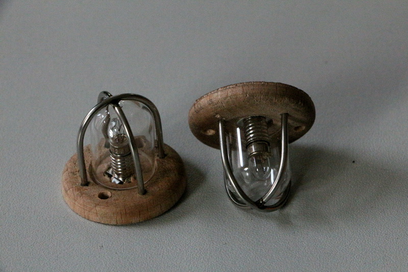

ich bitte um Verzeihung für das lange Schweigen, hier war ein bißchen "Land-unter". Die Fahrsaison ist ja schon etwas vorbei, bei uns gab´s letzte Nacht das erste Mal Nachtfrost: Man sollte seine Lok nicht mit Wasser im Kessel im Schuppen stehen lassen!!
Meine Lok ist aber derzeit teilzerlegt im RAW und wird gründlich durchgesehen. Sie bekommt einen Wasserstand, der sich oben und unter getrennt absperren und damit sauber auf freie Durchgänge prüfen läßt. Außerdem gibt´s eine Beleuchtung des Wasserstandes und Lampen für das Führerhaus, damit man auch im Dunkeln bequem ( -> Ohne Taschenlampe im Mund..) fahren kann.
Hier zwei Bilder von den Führerhauslampen:
226_Führerhauslampen_roh (GNEUJR)
Der Käfig ist aus 1,6mm Schweißdraht gebogen und in der Mitte verschweißt. Der Glaskörper ist das Ende eines 12mm Reagenzglases.
Und nach dem Lackieren und anlöten der Kabel sieht das ganze so aus:
227_Führerhauslampen_lackiert (GNEUJR)
Zum Glück wird man sich schon den Nacken verrenken müssen, um die Lampen zu sehen, die Kabel sieht kein Mensch...
In diesem Sinne freue ich mich aufs Nachtfahren in Karlsruhe :-)
