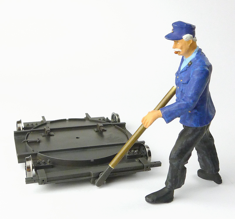

So wurden die Teile schon mal zur Probe zusammen gestellt...
Drehschiebebuehne_163 (fspg2)

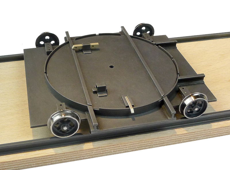

Die Räder gefallen mir nach wie vor nicht - sie werden neu gezeichnet und gedruckt :!: Die Lauffläche ist einfach zu schmal!
Dann folgten ein paar fummelige Arbeiten,
Drehschiebebuehne_164 (fspg2)
Drehschiebebuehne_165 (fspg2)

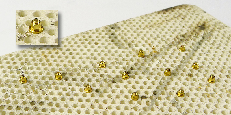

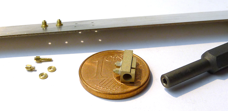

...die M0,6mm Schrauben habe ich vor der Montage gekürzt. Dabei half wieder einmal ein 0,5mm dickes Blech, in das 0,5mm Löcher gebohrt und anschließend die 0,6mm Gewinde geschnitten wurden.
Nachdem die benötigten Sechskantschrauben mit je einer 0,3mm dicken Unterlegscheibe montiert waren, wurden auf der Rückseite des Bleches die Gewinde abgekniffen und auf einem Sandpapiertablett bündig geschliffen.
So hatten alle Gewinde eine Länge von 0,8mm und konnten in die Achslager eingeschraubt und verlötet werden, ohne dass die Achsen behindert wurden.
Drehschiebebuehne_166 (fspg2)

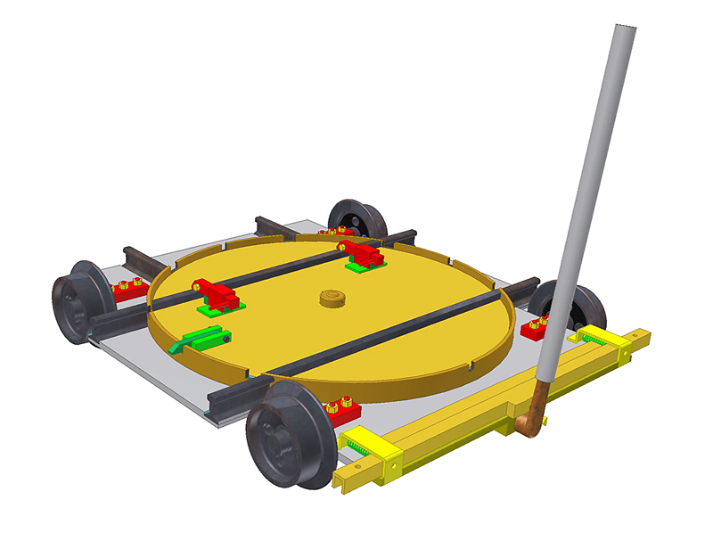

Bei der Bremsanlage will ich mal sehen, ob ich sie funktionsfähig machen kann.

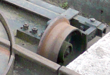

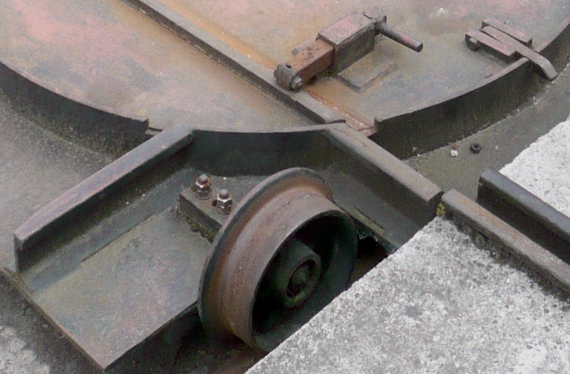

Beim Vergleich einiger Vorbildfotos fiel - mal wieder erst beim "zweiten Blick" - auf, dass ich die Grundplatte auf der Bremserseite etwas zu kurz gefräst hatte, um alle kleinen Teile mit vernünftigen Abständen zu montieren.
Drehschiebebuehne_167 (fspg2)
Die gezeichneten Räder sind auf dem obigen Bild mit einem deutlichen Übermaß gezeichnet. Sie werden mit einem Profilstahl später auf Endmaß gedreht.
Also bekommt die Scheibe eine künstliche Verlängerung von 1,0mm. Zur besseren Haltbarkeit habe ich das Teil auf der Unterseite mit zwei überstehenden Flächen aus einer 2.0mm MS58 von zwei Seiten gefräst.
Drehschiebebuehne_168 (fspg2)
Der Führungsklotz für den Bremshebel wird noch folgen!
Drehschiebebuehne_169 (fspg2)

bei den Rädern stört mich vor allen Dingen die Radbreite. Zumal die Bremsbacken beim Original deutlich mehr Angriffsfläche haben.

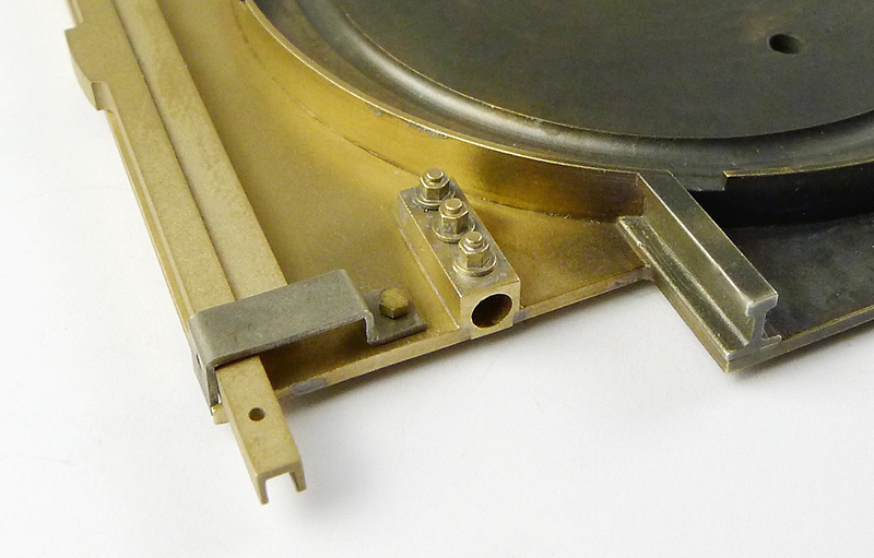

Drehschiebebuehne_175 (fspg2)
Drehschiebebuehne_176 (fspg2)

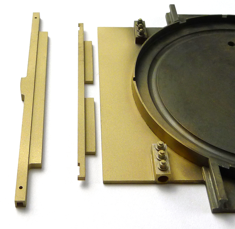

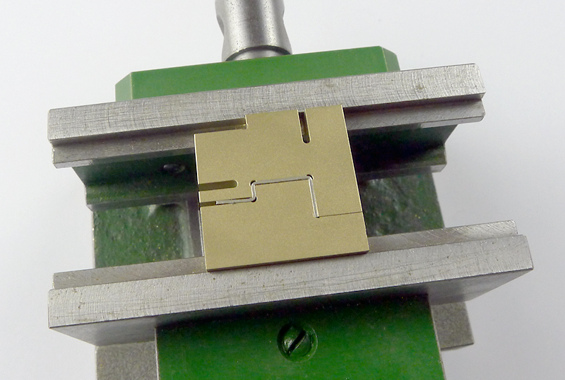

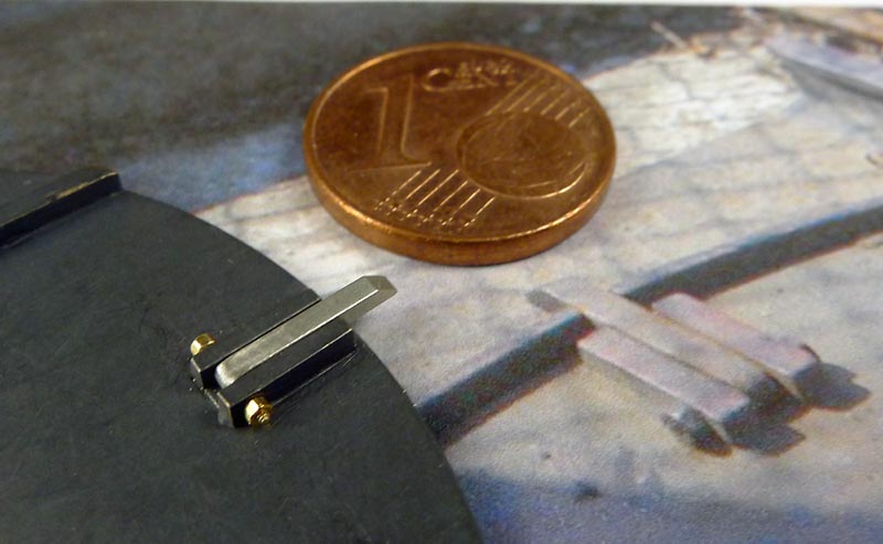

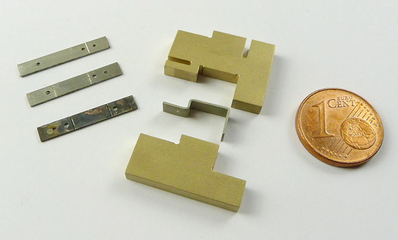

Die Haltelaschen des Bremsbügels wurden aus 0,4mm Neusilber gefräst.
Die jeweiligen Knickstellen wurden beidseitig mit einem 92˚Kistenstichel 0,2mm tief eingefräst. Die vier 2,0mm Nieten sorgten für die genaue Positionierung der beiden Seiten.
Drehschiebebuehne_170 (fspg2)
Mit Hilfe einer kleinen Messinglehre wurden die Haltelaschen in Form gepresst.
Drehschiebebuehne_171 (fspg2)
Drehschiebebuehne_172 (fspg2)
Drehschiebebuehne_173 (fspg2)
Drehschiebebuehne_174 (fspg2)

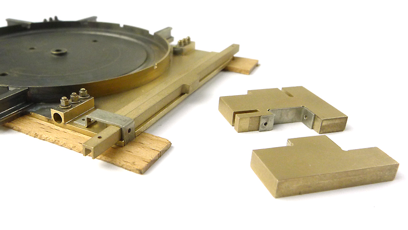

so langsam kommen die Teile zusammen.

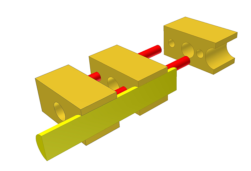

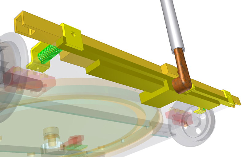

Das Achslager des Bremshebels wurde aus 3 kleinen Frästeilen zusammen gesetzt und die seitliche Anschlagsbegrenzung aus einem 2.0mm Halb-Rundstab angelötet.
Drehschiebebuehne_183 (fspg2)
Drehschiebebuehne_177 (fspg2)
Die Bremshebel-Querstange benötigte noch je zwei seitliche 0,5mm und 0,8mm Bohrungen. Dazu wurde die Stange senkrecht in eine entsprechende Ausfräsung eingesetzt und mit Klebeband fixiert.
Drehschiebebuehne_178 (fspg2)

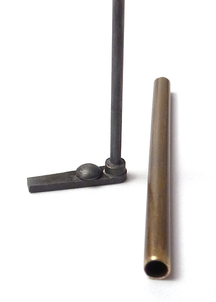

Der kleine Bremshebel besteht aus einem gefrästen Grundkörper, in den die 1,5mm Achse und eine Niete mit einem Kopfdurchmesser von 3,4mm eingelötet wurden.
Drehschiebebuehne_184 (fspg2)
Danach wurden alle fertigen Teile gesandstrahlt, unter Seifenwasser mit einer Zahnbürste gereinigt und auf der Heizung getrocknet. Anschließend erfolgte die Brünierung.

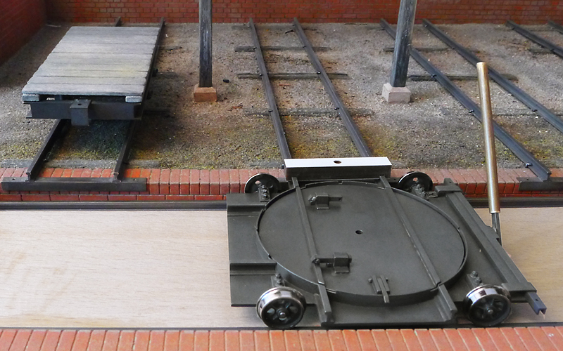

Die Proportionen scheinen zu passen :wink:
Drehschiebebuehne_179 (fspg2)

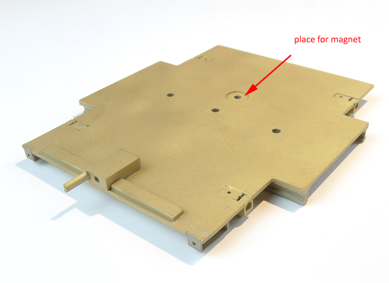

Um das genaue Ausrichten der Gleise zum Überfahren von der Drehschiebebühne auf die Abstellgleise zu erleichtern, habe ich auf der Unterseite der Schiebebühne eine 0,5mm Vertiefung eingefräst (Bild 177). Hier wird ein 6,0mm Neodym-Magnet eingeklebt.
Drehschiebebuehne_180 (fspg2)
Unter dem Schienenbett sind ebenfalls Magnete in einer mittigen Nut eingeklebt worden.
Drehschiebebuehne_181 (fspg2)
Zum genauen Positionieren dieser vier unteren Magnete wurde die Schiebebühne mit einer Spurlehre fixiert und der entsprechende Magnet in die Längsnut eingesetzt. Durch den bereits eingeklebten Magneten in der Bühne, erfolgte die genaue Positionierung. Kleber erledigte den Rest.
Wenn ich jetzt mit leichtem seitlichen Druck die Schiebebühne bewege, kann das nächste Gleis punktgenau erreicht werden :D
Drehschiebebuehne_182 (fspg2)

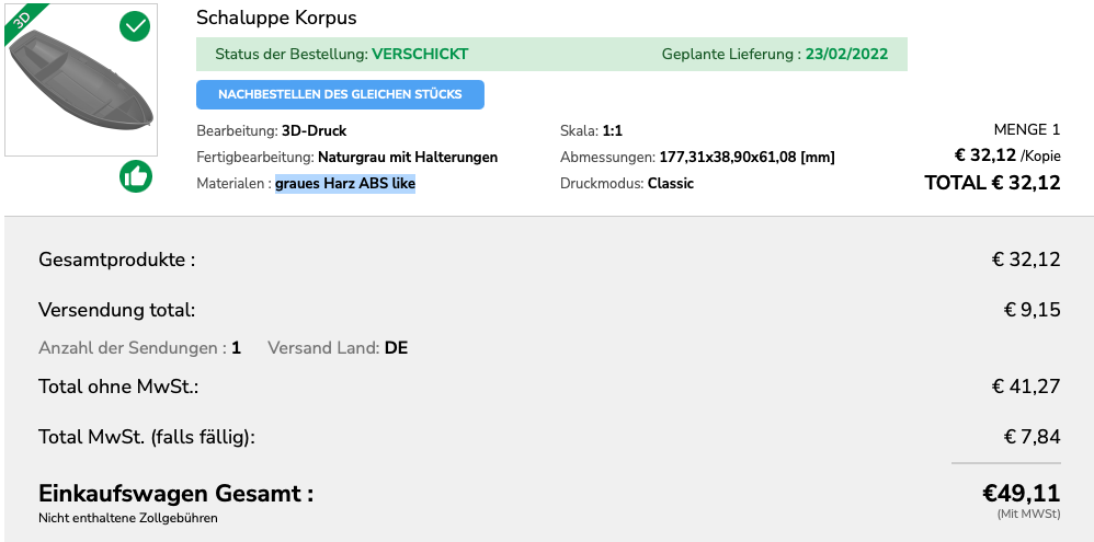

Schottel_Schaluppe_01 (fspg2)

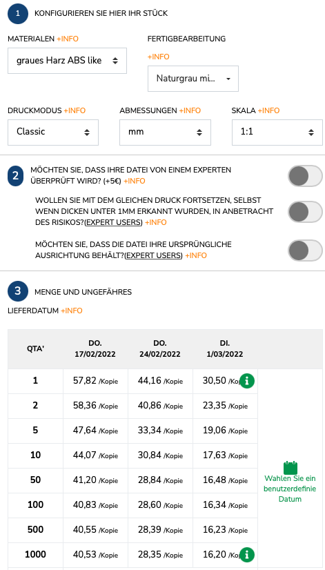

Durch einen Hinweis von einem Modellbaufreund kam ich zu einem italienischen Anbieter, der interessante Staffelpreise anbietet.
Je nach gewünschtem Liefertermin staffelt sich der Preis!
Obwohl ich die längste Zeit (ca. drei Wochen) und damit den günstigsten Preis gewählt hatte, kam bereits heute -nach nur sechs Tagen- das Paket aus Italien!!!
Der Bootskörper ist für den 3D-Druck in Naturgrau mit Halterungen gewählt worden.
Als Material kam graues Harz ABS like zur Anwendung.
(Ein Klick auf das jeweilige Bild zeigt eine Vergrößerung!).
Bei einer heutigen Bestellung hätte ich sogar noch knapp 2,00€ weniger bezahlt. Es kommen dann noch Porto und die deutsche Mehrwertsteuer hinzu!

bei diesem Dienstleister konnte ich wählen zwischen eigener Ausrichtung oder einer vom Anbieter vorgesehenen Variante.
Da ich selber keine Erfahrung (außer angelesenem "Halbwissen" aus dem Netz) habe, fand ich es ganz praktisch, mich auf dessen Erfahrung zu verlassen.
Hätte ich zudem die Version "ohne Halterungen" gewählt, wäre der Druck rund 20,00€ teurer gewesen.

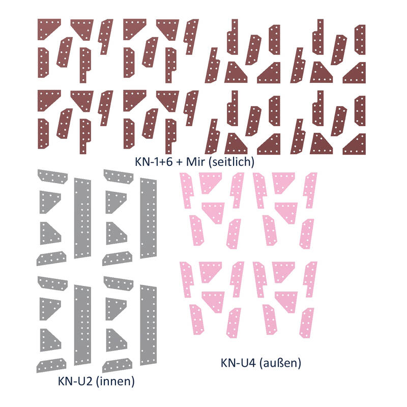

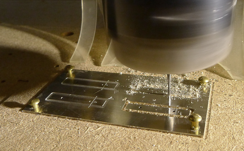

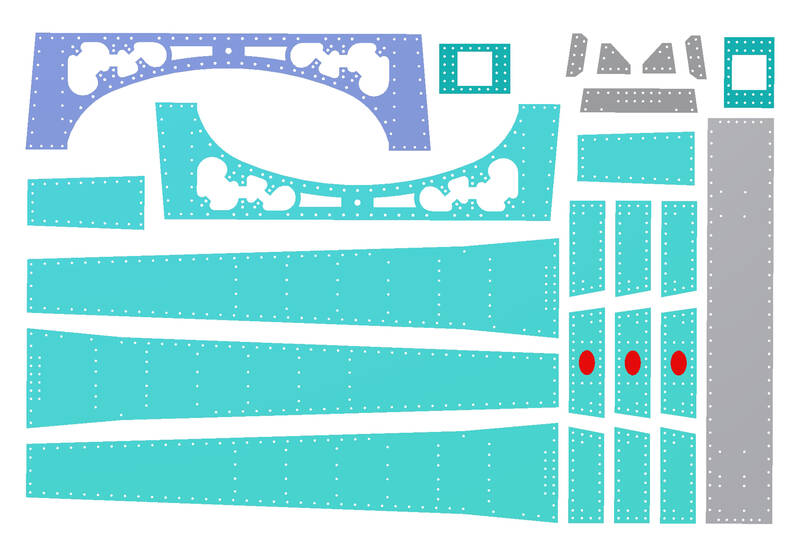

in den letzten Tagen wurden mal wieder ein paar Blechteile gefräst - es ist ein Freude, dass die Steuerung wieder repariert werden konnte :D Wie sagte ein Freund so schön: "Es gibt ein Leben ohne Fräse.... aber es wäre sinnloser - zumindest etwas!" :lol:
0_4mm_Blech_01 (fspg2)
Knotenblech_Gruppe_4_fach (fspg2)

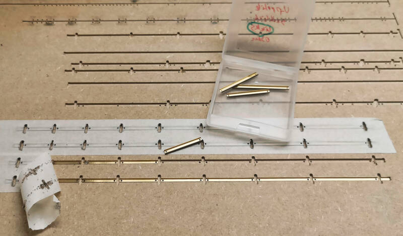

...und in L- und U-Profile (mit unterschiedlichen Längen) viele Löcher gebohrt.
Die einzelnen U- bzw. L-Profile einer Portalseitenwand wurden mit 2,2mm Abstand aneinandergereiht und als Datei gespeichert.
Für die U-Profile wurden in eine MDF-Platte 1,4mm tiefe Nuten gefräst, 3,0mm x 1,5mm U-Profile eingelegt und mit Kreppband fixiert. Anschließend wurden 1,2mm Löcher gebohrt und mit einem 2,0mm Fräser die einzelnen Teile auf Länge gebracht. Das erfolgte für jede Seitenwand vier mal.
Traeger_Montage_40 (fspg2)
Traeger_Montage_41 (fspg2)

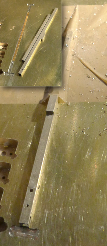

Die 3,0mm x 3,0mm L-Profile wurden paarweise Rücken an Rücken in eine 1,0mm breite und 3,2mm tiefe Nut eingelegt. Da die Schenkel eine Dicke von 0,45mm haben, hatte ich zwischen die Schenkel noch einen 0,1mm Blechstreifen eingelegt. Danach kam wieder Tessakrepp zu Hilfe.
Die beiden Schenklelseiten erhielten unterschiedliche Bohrungen und Fräsungen. Danach wurden die beiden Schenkel untereinander ausgetauscht und die Gegenseite bearbeitet. Damit die beiden Profile auch deckungsgleich bearbeitet werden konnten, war ein kleiner Messing-Anschlag auf der einen Längsseite in die MDF-Platte eingefräst.
Traeger_Montage_44 (fspg2)
Nachdem die 404 L- und U-Profile fertig waren, sah die MDP-Platte so aus:
Traeger_Montage_52 (fspg2)
Die zusammengehörigen Profile wurden in kleine Boxen sortiert und beschriftet.
