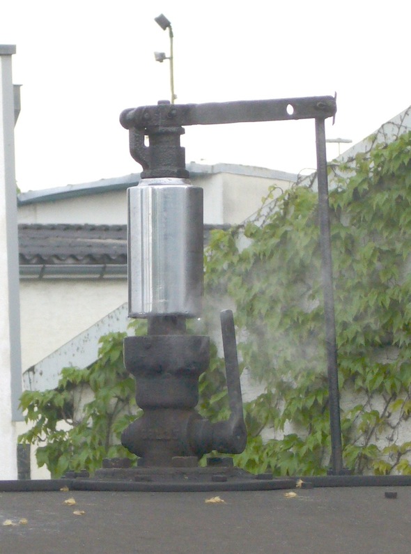

…aber jetzt ergibt sich eine neue Frage:
das nächste Teil, dass ich nachbilden will, ist die Dampfpfeife auf dem Dach. Leider habe ich keine Detailfotos von diesem Bereich des Vorbildes. In Frankfurt habe ich die Pfeife einer anderen Lok fotografiert (siehe unten angehängtes Bild). Leider habe ich hier versäumt, auch von Innen ein Bild zu machen. Daher folgende Frage:
wie wird die Pfeife betätigt? Ich nehme an, z.B. über eine Kette (auf dem gezeigten Bild ist es ein Stange) mit Griff, d.h. neben dem Loch für das Dampfrohr gibt es ein zweites Loch im Dach.
Hat jemand von Euch Detailfotos dieses Bereiches einer ähnlichen Lok?
Muss direkt unter der Pfeife, wie auf dem angehängten Bild, noch ein Absperrventil vorhanden sein?
Dampfpfeife (Fuchs301)
Christian

sorry, aber ich habe eben nochmals in der Bildersammlung "meiner" Lok in Südafrika geguckt und doch noch Detailbilder zur Betätigung der Pfeife gefunden:
http://www.flickr.com/photos/alfav8/340 ... 292538107/
http://www.flickr.com/photos/alfav8/325 ... 292538107/
Das Betätigungsventil befindet sich also über dem Manometer...und meine Fragen sind damit beantwortet...
Christian
