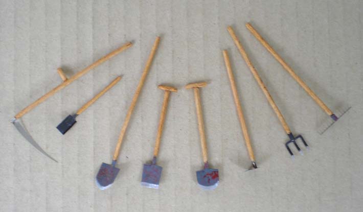

zuerst möchte ich mich für alle Tipps und Anregungen bedanken. Mit solch filigranen Metallteilen hatte ich bislang noch gar keine Erfahrung. Trotzdem ist aus meiner Sicht ein schöner Werkzeugsatz für meine mobile Wildwest-Eisenbahn entstanden.
Stielgeräte von Thomas Hey'l (Falkenauge)
fertig!
Bezüglich der Sense habe ich mittlerweile diverse Möglichkeiten der Griffanordnungen gefunden und auch der Winkel zwischen Blatt und Stiel variierte in der Mitte des 19. Jahrhunderts beträchtlich. Ich belasse es daher bei dieser recht einfachen Variante, da ich auch befürchte, dass weitere Biegungen das empfindliche Blatt beschädigen würden.
fertig!

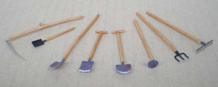

Hier vielleicht noch einmal zum Vergleich das Bild meiner "Handmuster".
Was Deine Westmänner oder -frauen eventuell für eine Art Forke halten, ist eine dreizinkige Rübenhacke. Das spitzige Dingen ist eine Kartoffelhacke. Bis zur Mistgabel bin ich mangels geeignetem Schweissgerät noch nicht vorgedrungen :-) . Wie schon erwähnt, bei der Sense auf dem Bild stimmt der Stiel nicht.
Hier wie versprochen die Maße unseres Spaten-Stiels:
Durchmesser (durchgehend) 38 mm (1,7 mm)
Breite T-Stück ca. 130 mm (5,8 mm)
Stiellänge ab Blatt bis Ende T-Stück 88cm (39,1 mm)

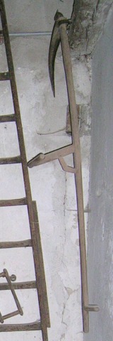

Hier das (schlechte) Foto der Sense, die Jürgen Ranger zum Tag des offenen Denkmals im Dischinger Güterboden aufgehängt hat - wirklich eine aufwändige Stiel-Konstruktion.
Der Ausschnitt ist eigentlich nur ein Abfallprodukt meiner Architektur-Schnappschüsse.

wozu hat denn die kleine Schaufel die Schlitze an den Kanten?
Die große Schippe gefällt mir immer noch am besten, ist wahrscheinlich auch am schwersten herzustellen durch die 2 Rundungen fürs Blatt und Stiel.
Servus
Gruß Michl
Beiträge: 5812
Re: Neusilber-Zubehör: Schub- / Sackkarre, Lampe, Waage
Hallo Michl!
Da das Blatt der Kohlenschaufel durchgehend tief geätzt ist, kann keine Biegenut mehr eingeätzt werden. Daher die kleinen Schlitze als Biegehilfe. Sie könen mit Lot verschlossen werden, ich habe das beim Handmuster leider vergessen.
