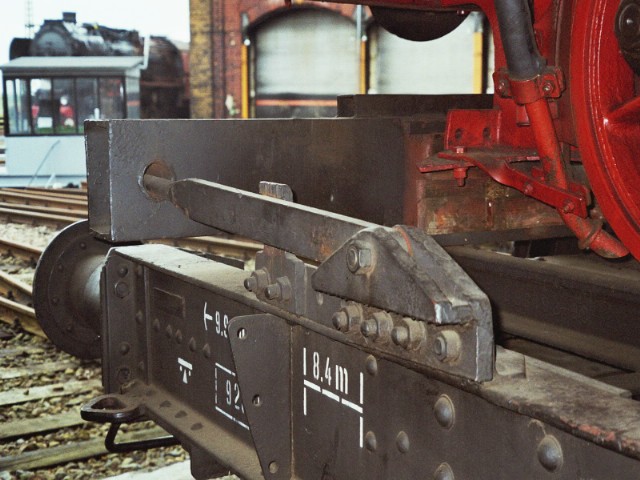

Hier noch ein interessantes Vorbildfoto vom Wiederaufbau Straßberg - Stiege
(die Fertigstellung jährt sich 2008 zum 25. Mal ...):
Bild gelinkt von www.selketal-dampf.de
Der aus dem Gleichgewicht geratene Wagen könnte unser Otmm 57 / Ed(s) 086 / Fc(s) 086 sein (die beiden anderen nicht).
Ich hoffe mal, dass den Modellen ein solches Schicksal erspart bleibt.

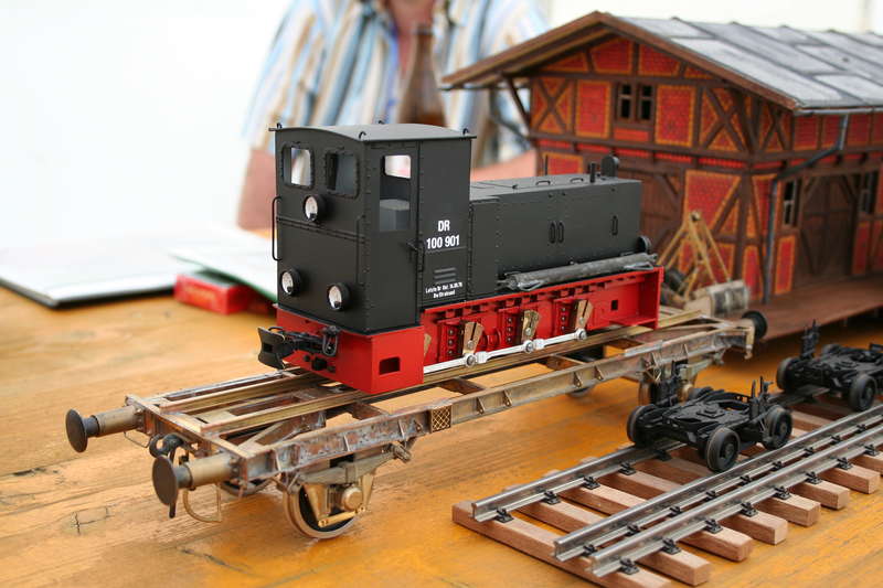

dieses "Wägelchen" hat sein Aussehen auch schon wieder ein wenig verändert:
Ich habe für mich beschlossen, dass das ab sofort ein sächsischer Schmalspurtransportwagen ist ... :biggrin: .
Die IVk aus dem Hause EPL passt natürlich nicht drauf ... :gaga: .
Hier mal zwei Vorbildfotos (beide von www.eisenbahndienstfahrzeuge.de gelinkt):
Bild Bild

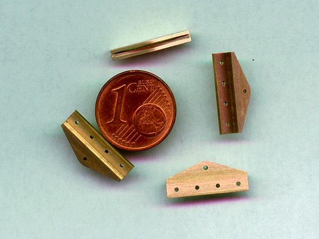

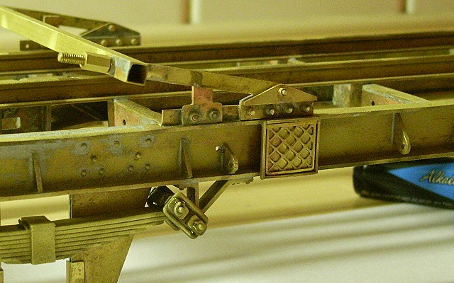

Größte Schwierigkeit waren die Profile der Spannvorrichtung, bei deren Fertigung mir Helmut unter die Arme gegriffen hat:

anoether hat geschrieben:Größte Schwierigkeit waren die Profile der Spannvorrichtung, bei deren Fertigung mir Helmut unter die Arme gegriffen hat:
Glück-Auf Andreas,
danke für die Bilder so sehe und verstehe ich endlich einmal wozu die Teile denn auch gut sind. :D
Der Wagen ansonsten scheint aber gerade frisch geliefert worden zu sein, macht nichts, der Zahn der zeit besorgt den Rest und zur not kannst du ja noch etwas nachhelfen. :wink:

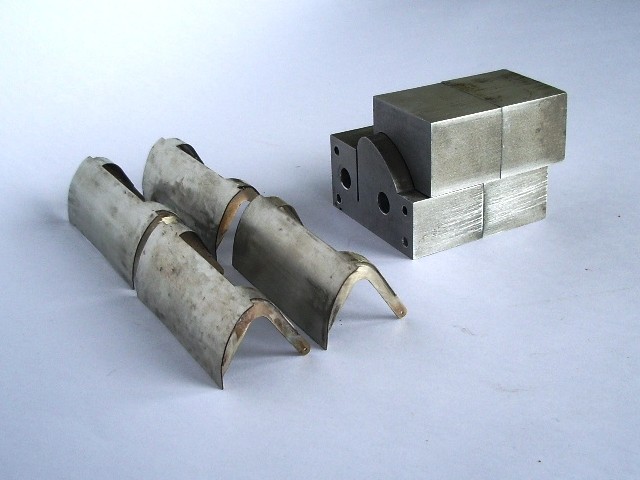

Nächste Hürde sind jetzt die Schieber (unregelmäßiger Radius :roll: ).
und da sind sie:
Die Neusilberteile nehmen beim Ausglühen eine Schwärze an, die sich leider nur unter Zuhilfenahme eines Tellerschleifers wieder entfernen lässt :? .
Aber vielleicht kann man diese Erkenntnis ja mal anderweitig verwerten ... .
Nach dem Sandstrahlen schaut das dann sicher wieder besser aus; im Augenblick sind mir allerdings Funktionalität und Reproduzierbarkeit wichtiger.
