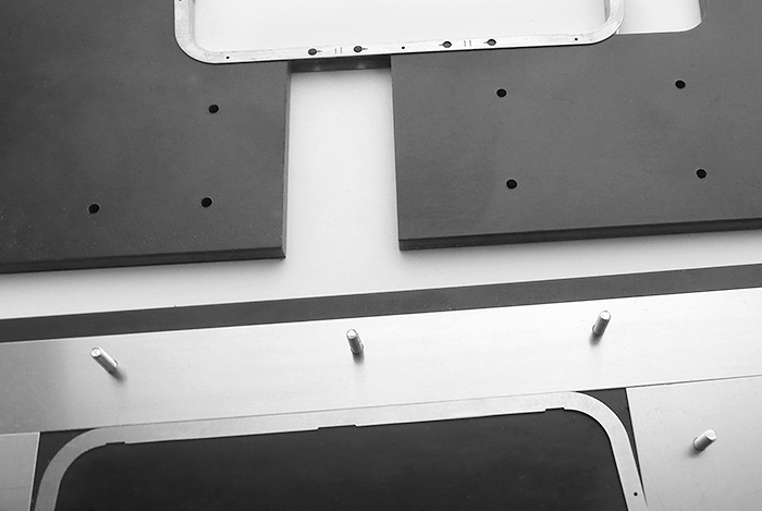

022_Montagelehre_Lorenrahmen (fspg2)
Version ohne Bremse
023_Montagelehre_Lorenrahmen (fspg2)
Version ohne Bremse
Durch die Zweiteilung der Platten kann sowohl der untere als auch der obere Rahmen gleichzeitig mit dem senkrechten Blech zum U-Profil verlötet werden.
Zum Schluß werden die Schrauben aus den Montageplatten entfernt und die beiden Teil-Pertinaplatten über die Längsseite aus dem Rahmen der Lore herausgezogen.
Der senkrechte Schenkel des Rahmens hat zufällig die gleiche Höhe, wie die Pertinaxplatte.
Hier die Zeichnung, wie es funktioniert:
021_Montagelehre_Lorenrahmen (fspg2)

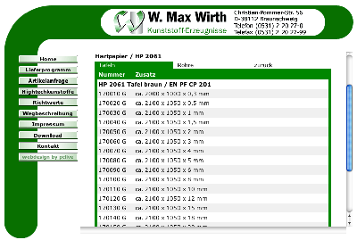

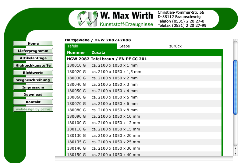

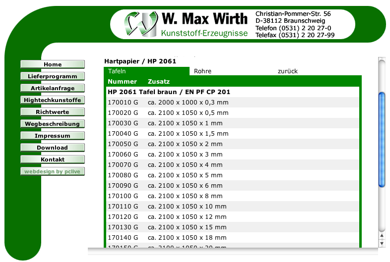

ich hatte heute zwei Anfragen nach Bezugsquellen für dickeres Pertinax (mehr als die 1,5mm Elektronikplatinen). Ich denke es könnte vielleicht den Einen oder Anderen von Euch ebenfalls interessieren:
Pertinax, vielfach auch als Hartgewebe oder als Hartpapier bezeichnet, bekommt man in Kunststoff verarbeitenden Betrieben (z.B.: http://www.wirth-bs.de/) in den unterschiedlichsten Stärken.
Ich beziehe meine Teile aus dem Restelager für etwa 4,00€ pro Kilo. Diese Materialien sind nicht mit Kupfer kaschiert, wie die Elektronikplatinen. Es ist immer Glücksache, was gerade vorrätig ist. Früher hatte ich solche Elektronikplatinen als Metermaterial mit Sekundenkleber zusammengeklebt und stark gepresst. Allerdings hatte ich immer nur Vielfache von 1,5mm Materialstärke.

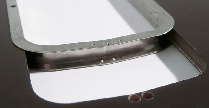

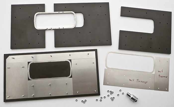

heute konnte ich die Zeit nutzen und die fertige Montagelehre für den Lorenrahmen fotografieren.
025_Montagelehre_Lorenrahmen (fspg2)
026_Montagelehre_Lorenrahmen (fspg2)
027_Montagelehre_Lorenrahmen (fspg2)
Mit dem Ergebnis bin ich sehr zufrieden, weil die Montagezeit pro Rahmen auf etwa 5 Minuten sinkt. Die meiste Zeit beansprucht das Schrauben! Durch das direkte Anliegen der senkrechten Bleche an der Hartpapier-Lehre, kann sich das Lötzinn auch nicht innerhalb des Schenkels ausbreiten, so dass ich auch noch keinen Schaber zum Wegkratzen des Lötzinns benötigt habe.

Wenn ich mir den Lorenrahmen so in Deiner Lehre ansehe, könnte ich glatt meinen, das sei ein High End-Produkt. Die professionelle Montagehilfe wertet die Brocken nochmal deutlich auf ;-) . Hut ab!

Dumm gefragt: Genügen eingesteckte Stifte nicht für die Befestigung der Haltebleche? Das würde die Rüstzeit doch deutlich verkürzen.

Wenn ich mir den Lorenrahmen so in Deiner Lehre ansehe, könnte ich glatt meinen, das sei ein High End-Produkt. Die professionelle Montagehilfe wertet die Brocken nochmal deutlich auf :wink: . Hut ab!
Erst einmal Danke, Ich hatte eigentlich immer den Eindruck, dass Deine (Eure) bbf-Loren-Entwicklung (und nicht nur die, sondern ich habe da noch ein paar weitere Neusilber-Köstlichkeiten im Auge) ein High-End-Produkt sei :wink:
Ich sehe meine Montagelehre nur als Hilfe, die ich mit meiner Fräse schneller herstellen kann, als früher. Der Zeitersparnis bei der Montage steht auf der anderen Seite die Konstruktion und Fräserei der Einzelteile gegenüber. Ich denke mal ab drei Loren lohnt sich der Aufwand. Andererseits ist der Spaß beim Bauen um so größer, wenn eine am Computer gereifte Idee am Ende auch funktioniert - oder leicht und schnell geändert werden kann.
Wenn ich daran denke, wie ich mich mit der Laubsäge schwer getan habe...
Zu der Idee mit den eingesetzten Siften: Ich habe mal eben probiert, 2mm Stifte einzusetzen. Das Ergebnis war sogar zeitaufwändiger, die Platten hinterher wieder auseinander zu bekommen, weil die Stifte so sauber in den Pertinaxplatte sitzen. Die Schrauben haben dagegen nur 1,9mm und somit leicht Luft bei der Montage.
Es wird sicherlich reichen nur die inneren Schrauben der vier Bleche festzuziehen. Die äußeren Schrauben dienen im Prinzip nur dem Ausrichten der Bleche. Ich bekomme demnächst 0,3mm MS58 - damit werde ich die vier Hilfsbleche zusammenlassen und nur den inneren Ausschnitt für den Lorenrahmen freifräsen. Dann werden weniger Schrauben ausreichen. Schlußendlich kommt es bei unserem Modellbau nicht wirklich auf die 2 Minuten beim Schraubenfestziehen an. Die Genauigkeit beim Löten waren mein Ziel.

ich bin beeindruckt von Deinen Lötkünsten...sieht sehr gut aus, die Lötung am ersten Rahmen...

....sieht sehr gut aus, die Lötung am ersten Rahmen...
... das Licht macht´s :wink:
