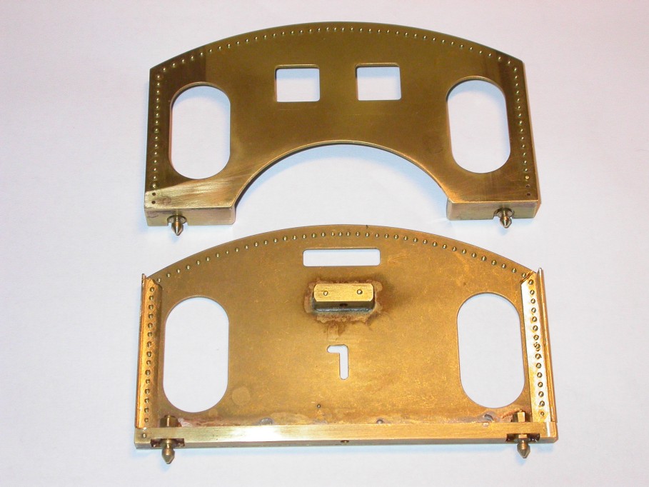

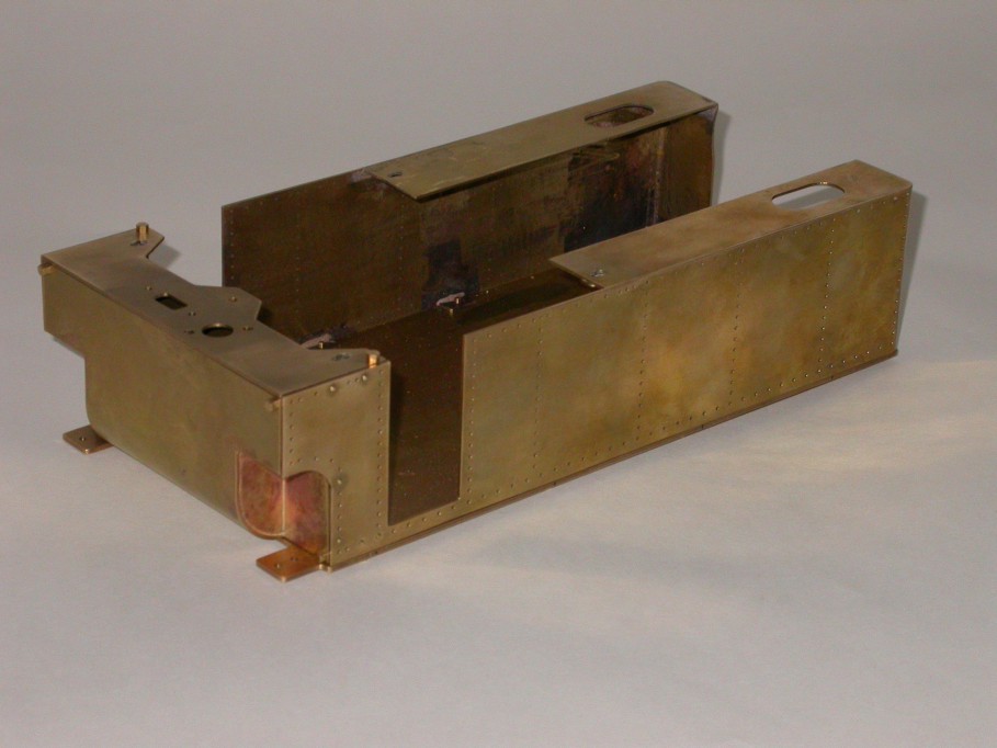

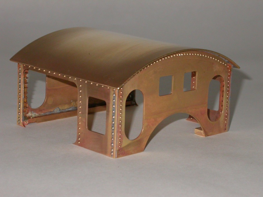

War ja nicht sonderlich mit meinem selbstgebogenen Dach zufrieden.
Habe nun am letzten Sa in Sinsheim bei RC Machines die RC305N geholt.
Ist auch so ein Teil der berühmten "chinesischen Industriequalität".
Rc hatte leider nur ein Ausstellungsstück dabei, habe dieses dann zum Jubiläumspreis gekauft. Der normale Preis war mir schon immer zu hoch.
Zum Transport: es gab überhaupt kein Problem, man kann direkt in den abgesperrten Teil zum RC LKW fahren. Das Teil wurde mir von RC direkt in den Kofferraum gestellt.
Endlich geht es wieder ein Stück vorwärts. Habe jetzt mein Dach gebogen und mit den Seitenteilen des Führerstandes weich verlötet. Die meisten Nieten wurden richtig vernietet und einige davon erfüllen tatsächlich die Aufgabe von Nieten.
Meine Konstruktion ist wahrscheinlich etwas umständlich. Aber ich habe beim hartlöten auch die Nachteile davon erfahren, deshalb habe ich Winkelstücke eingenietet, welche mir beim weichlöten stabilität gewährleisten.
Die Gefahr das sich das Gehäuse verzieht war mir zu groß.
Hier einige Bilder der noch nicht verputzten Teile. Es geht erst weiter, wenn ich eine neue Lieferung Nieten bekomme.
Roland

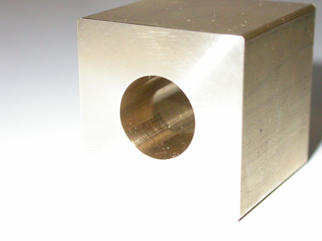

ich brauche die Kugeln, um sie durch eine Zylinderpassung zu drücken.
ich benutze seither immer eine Reibahle 14 mm. Doch leider bleiben letzte
Unregelmäßigkeiten in der Oberfläche zurück. Diese möchte ich mit der Kugel egalisieren. Zumindest will ich es probieren. Deshalb brauche ich 14 mm Kugeln. Die 12 und 13 mm Kugeln brauche ich für Zylinder, die ich evtl. später bauen will für Spur 1.
Grüße Christoph
Kolbenfresser
Beiträge: 919
Wohnort: Ba-Wü
Re: Livesteam im Selbstbau
Beitrag von Kolbenfresser »
Hallo Christoph
Ich habe meine Zylinder auch mit den 14 mm Kugeln geglättet.
Du mußt die Zylinder ausdrehen, Drehstahl mit großen Radius. Mit der Reibahle wird die Bohrung wohl zu groß. Ich weiß leider nicht mehr , mit welchem Untermaß ich ausgedreht habe (- 1 bis 3 1/100)? Es ist dringend erforderlich dies vorher zu testen ( gleiches Material) . Stabile Presse ist ebenfalls sinnvoll. Verwende viel Öl beim durch pressen, mehrmals wiederholen. Die Kugel muß in einem Rutsch durch den Zylinder gepreßt werden.
Ich hoffe man kann den Glanz im Zylinder erkennen.
Sende mir eine Nachricht mit deiner Adresse, ich schick dir 2 Kugeln!
Roland
