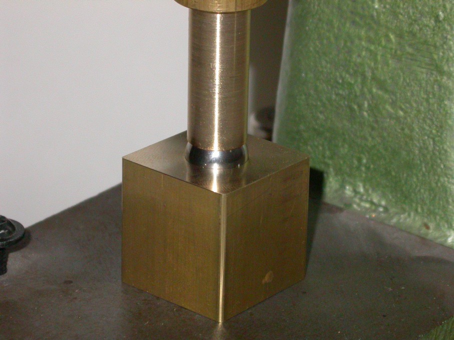

Wo bekommt ihr den die Kugellager Kugeln her?
Größe 12, 13 und 14 mm? Wenn mir jemand eine Quelle nennen könnte wär ich sehr dankbar.
ich brauche die Kugeln, um sie durch eine Zylinderpassung zu drücken.
ich benutze seither immer eine Reibahle 14 mm. Doch leider bleiben letzte
Unregelmäßigkeiten in der Oberfläche zurück. Diese möchte ich mit der Kugel egalisieren. Zumindest will ich es probieren. Deshalb brauche ich 14 mm Kugeln. Die 12 und 13 mm Kugeln brauche ich für Zylinder, die ich evtl. später bauen will für Spur 1.
Ich habe meine Zylinder auch mit den 14 mm Kugeln geglättet.
Du mußt die Zylinder ausdrehen, Drehstahl mit großen Radius. Mit der Reibahle wird die Bohrung wohl zu groß. Ich weiß leider nicht mehr , mit welchem Untermaß ich ausgedreht habe (- 1 bis 3 1/100)? Es ist dringend erforderlich dies vorher zu testen ( gleiches Material) . Stabile Presse ist ebenfalls sinnvoll. Verwende viel Öl beim durch pressen, mehrmals wiederholen. Die Kugel muß in einem Rutsch durch den Zylinder gepreßt werden.
Ich hoffe man kann den Glanz im Zylinder erkennen.
Sende mir eine Nachricht mit deiner Adresse, ich schick dir 2 Kugeln!
