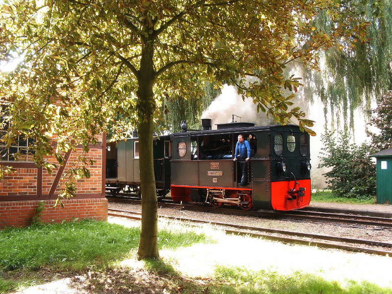

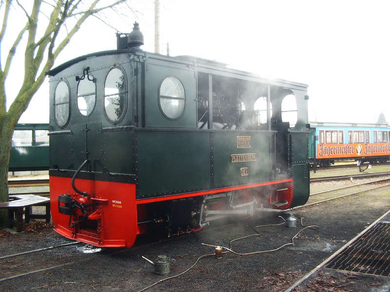

und da wir damit hier zur "Plettenberg" zurückgekommen sind
als einer der ganz wenigen Kastendampfloks, die die Zeiten fahrtüchtig überdauert haben (neben der Chiemseebahn-Lok in Deutschland wohl inzwischen die einzige), hier ein paar Fotos (man braucht hier in der Foto-Galerie nur "Plettenberg" in die Suchfunktion einzugeben, schon hat man eine Fülle von Fotos, auch viele Details vom Innenleben: fotos/showgallery.php?cat=998&thumb=1&si=Plettenberg ):
Foto: Schienenbus
Foto: Schienenbus
Die Plettenberger Kleinbahn beschaffte ab 1913 bis 1927 bei Henschel/Kassel insgesamt sechs dieser damals neuartigen (in Deutschland ersten) Heissdampf-Straßenbahnloks, ausgestattet mit Schmidt´schem Kleinrauchröhrenüberhitzer (ähnliche Maschinen besaß auch die Hohenlimburger Kleinbahn). Damit ersetzte die PKB die drei älteren schwächeren Naßdampf-Kastenloks von Hohenzollern bzw. Humboldt (vgl. oben das Foto der baugleichen Lok der Kehdinger Kreisbahn). Diese schwereren kräftigeren Maschinen mit vergleichsweise sehr engem Radstand waren im steigungsreichen und engkurvigen Netz der PKB mit ihrem interessanten gemischten Rollwagen-Industrie- und Personenzugbetrieb unerlässlich.
Der Betrieb der PKB wurde erst 1962 eingestellt. Die Lok 3" (Baujahr 1927) verblieb vorerst noch bis 1967 zur Reserve vorgehalten in Plettenberg, kam dann schließlich 1968 zum DEV nach Bruchhausen-Vilsen. Von der älteren Kastenlok Nr. 9 (und wohl auch in Erinnerung an ihre Herkunft) übernahm sie den Namen "Plettenberg".
Ein Glücksfall, dass sie so erhalten blieb! Und selbst im Fuhrpark des DEV bleibt sie mit ihrer Erscheinung eine Besonderheit.
Servus, Thomas

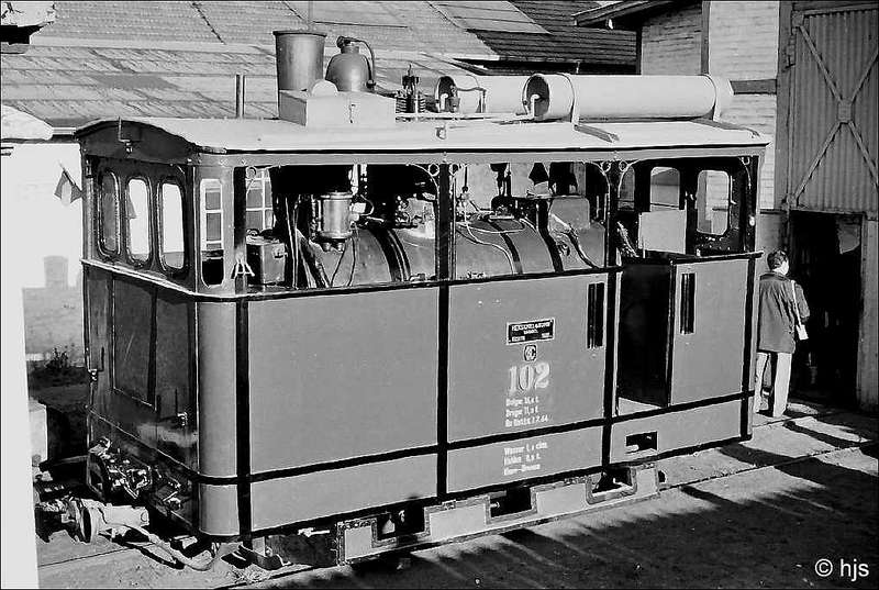

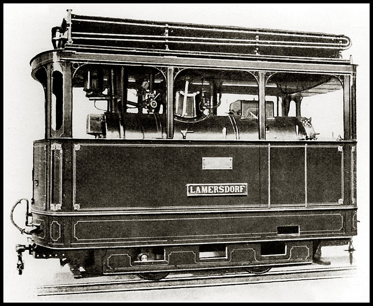

kurz noch einmal zur Illustration: Die Henschel-Loks aus Düren (besonders die unten abgebildete "Lamersdorf" von 1907)
sind verwandt mit der Henschel-Lok der OEG Nr. 102 (dem Vorbild der LGB-Kastenlok / leider nicht mehr betriebsfähig):
Foto aus: Drehscheibe online (s. oben)
Foto: hjs / Hans-Joachim Ströh, www.bahnbilder.de
Man beachte die kurze Triebwerksverkleidung (und den geschwungenen wellenförmigen Rammbügel)!

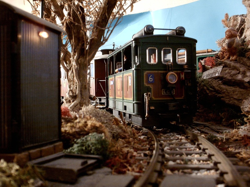

Beim LGB-Modell reicht die Verkleidung völlig vorbildwidrig bis an die Stirnseiten heran (auf dem Foto unten leider nicht ganz deutlich zu erkennen/ich habe kein besseres):
Foto: kastenlokker
Servus, Thomas

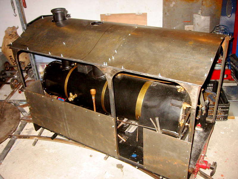

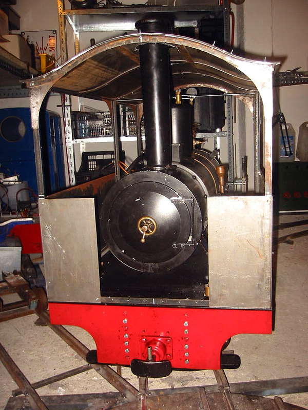

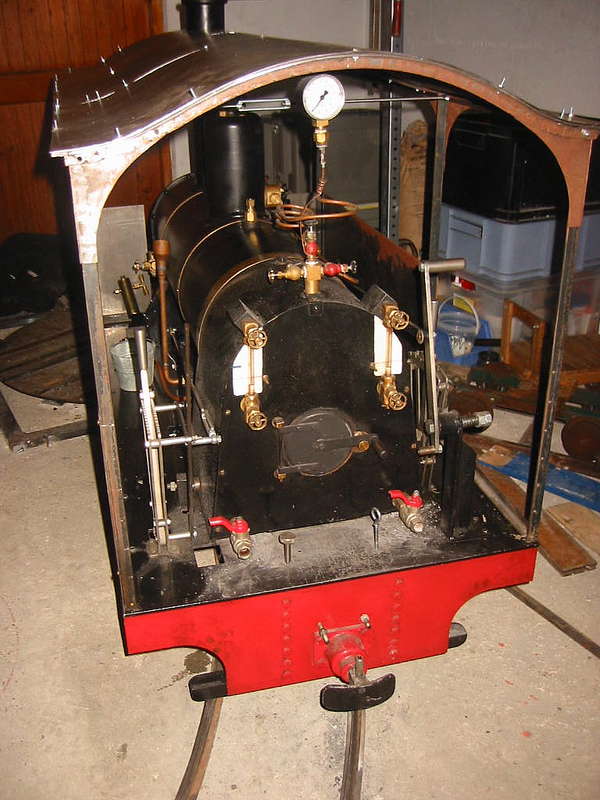

Was wäre eine Tramlok ohne Dach?
Erst einmal die Bilder, nachher noch ein paar Worte
Kastenlok (Volkmar)
Kastenlok_2 (Volkmar)
Gruss Volkmar
Volkmar
Beiträge: 56
Registriert: Fr 10. Sep 2004, 15:55
Wohnort: Paris, Vorort
Re: Tramway- oder Kastenloks
Beitrag von Volkmar »

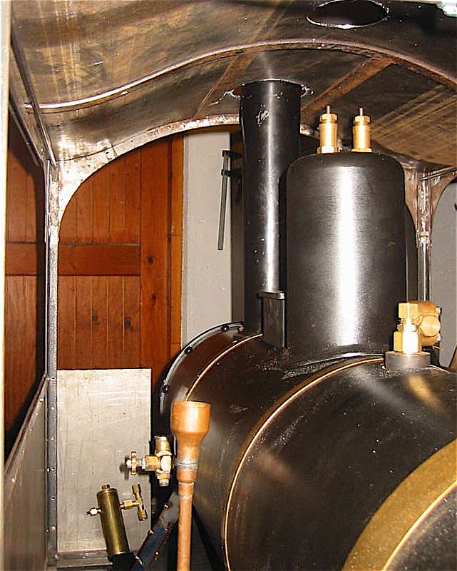

Und noch einmal zwei
Tramlok_3 (Volkmar)
Tramlok_4 (Volkmar)
Das Biegen der Dachbleche aus 1mm Stahl war gar nicht so einfach wie gedacht. Der Versuch, das Blech ungewalzt "live" mit Schraubzwingen einzuformen, schlug fehl. Da die zur Verfügung stehende Biegewalze nicht die erforderliche Dachlänge von 107 cm aufnehmen konnte, musste ich das Dachblech teilen, mit einigem Mehraufwand bei der Verschraubung und beim Einpassen. Die trotz dem Vorbiegen auftretenden Seitenkräfte machten den Einzug eines Querspannwerkes erforderlich, damit die Lok nicht in der Mitte ausbeult. Das ist optisch zwar etwas störend, aber wenn's erstmal schwarz lackiert ist, stört es hoffentlich nicht mehr.
Die Dachbleche habe ich nicht auf Mass geschnitten, sondern erst nach der kompleten Verschraubung abgeflext, da zwischen Theorie und Praxis doch einige Millimeter liegen. Auch die beiden Löcher für Schornstein und Sicherheitsventile habe ich erst nachträglich eingebracht, weil auch hier Plan und Wirklichkeit wieder einige Millimeter abweichen können. Die Sicheheitsventile bekommen noch einen kleinen Kamin.
Im Dach fehlt nun noch ein Anschluss für die Dampfpfeife, eventuell auch eine Glocke.
Dann gehts an die Vollendung der Seitenwände. Die Lok bekommt ebenfalls eine Winterausrüstung aus abnehmbaren Stirn- und Seitenfenstern, die teilweise schiebbar werden.
Grus Volkmar

Hallo Volkmar,
super !!!!!!! ein tolles Teil !!!
Als du hier zum ersten Mal über deine Lok berichtet hast, hat mir die angelegte wellige Dachform bereits ausgesprochen gut gefallen, und jetzt - in der Ausführung - noch mehr! Das wird eine ganz ganz schöne Lok! Mein Kompliment! Ich werde nie die Fähigkeiten und Möglichkeiten haben, Echtdampf in dieser Dimension zu bauen, und bewundere dich und dein Riesentrumm sehr. - Kannst du mal ein Foto einstellen mit einer echten 1:1 Vergleichsperson (sonst gibt´s hier immer die Fotos mit dem 1 Ct oder 1 € Stück drin...)?
