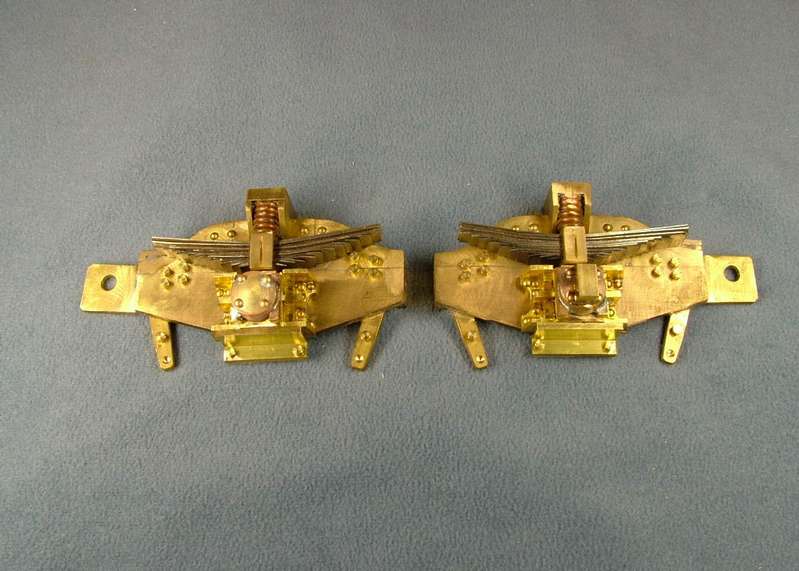

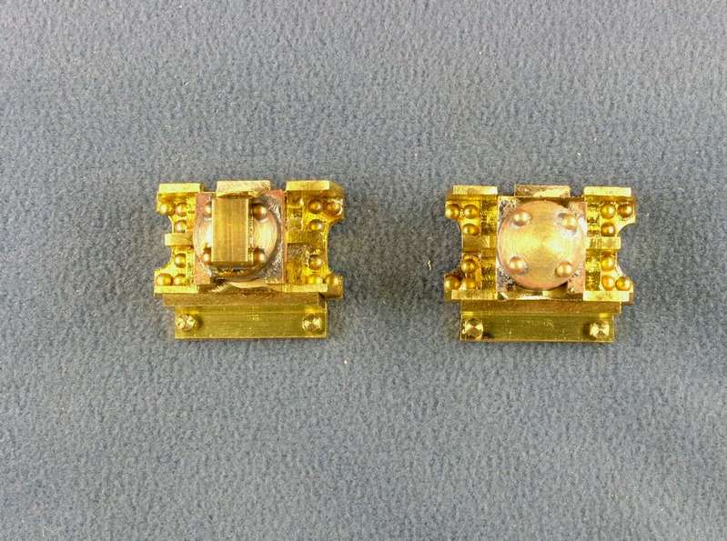

Lager (Stoffel)
Zugegeben, da wurden manche Vereinfachung gemacht. Hoffe trotzdem, dass es vertretbar ist. Die Abbildegenauigkeit von Weissmetall ist ja schließlich auch begrenzt. :/ Mal locker auf die Radhäuser aufgelegt, sieht das dann so aus ....
.... mittels dieser Achslager ist der Reigen der Urmodelle für das Fahrwerk des CFm abgeschlossen. Werde dann in den nächsten Tagen die letzten Silikonformen "für drunter" fertig stellen können. Dann ist erst mal reproduzieren angesagt. :wink:
Übrigens: die Lager sind unterschiedlich, da an zwei (zum Glück diagonal angeordneten :wink: ) Lagern sich Anflanschungen für die Tachowellen befinden.
Gruß vom Stoffel :scherzkeks:

Frässt du die Teile alle aus dem vollen??
MfG Stefan
Ich bin maschinenseitig ganz einfach ausgerüstet. Eine (ganz) kleine Fräse und eine noch kleinere Drehbank stellen bei mir die wichtigsten Werkzeuge. Da ist leider nichts mit CNC oder so. Insofern gelingt es mir auch nicht, solche Teile aus dem Vollen zu fräsen. Die Achslager oben sind aus mehreren Teilen zusammengelötet. Eben immer so, wie es am leichtesten ist. :? Insofern darf man bei mir auch nicht auf´s Zehntel nachmessen. :oops:

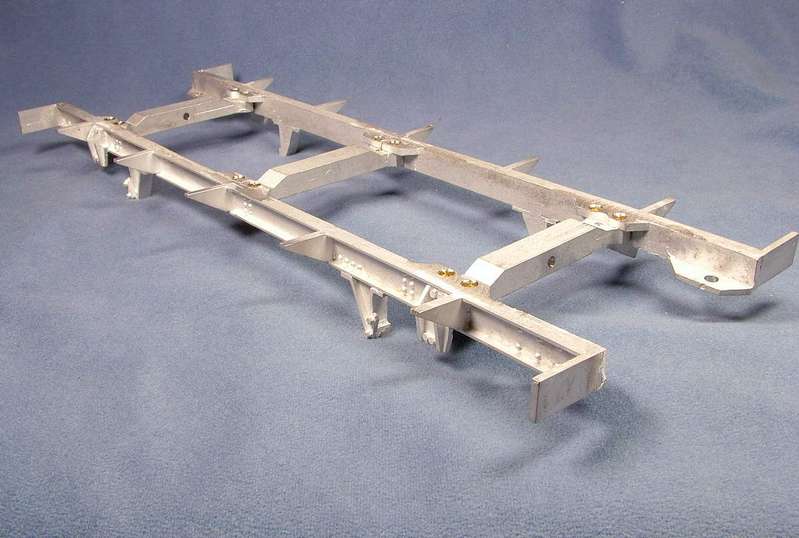

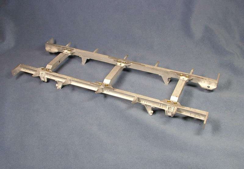

nachdem ich in der letzten Woche die ersten Rahmenteile aus Weismetall goss, juckte es gestern Abend, doch noch Bohrer, Gewindeschneider und Schraubenzieher in die Hand zu nehmen. 8) Heraus kam dabei folgendes ....
Erste Impressionen vom Rahmen aus Weissmetall (Stoffel)
Was Ihr hier seht ist das Mittelteil des oberen Rahmens (sozusagend der Rahmen für die "Kutsche"). So ein bisschen überrascht war ich dann aber auch, denn
:arrow: zum ersten Mal hatte ich nun einen ganzen Rahmen vor den Augen, nachdem das Urmodell nur aus einem halben besteht. :lupe:
:arrow: die beiden Halbrahmen passten ohne maßgebliche Nacharbeit zusammen. Bislang hatte ich die Passform ja nur auf dem Papier geprüft. :freude:
Gibt doch gleich wieder Auftrieb, weiter in die Hände zu spucken. :jump:

Wie siehts denn bei dem Teil mit der Verwindungsfestigkeit aus?
