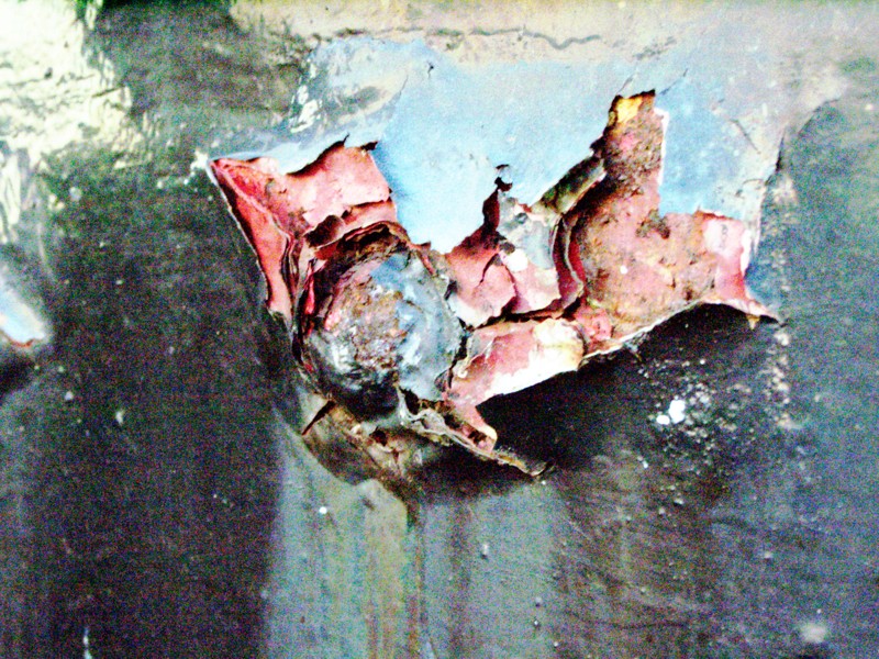

Hallo-Köf-isten
habe schnell noch ein paar Bilder der Gernröder Köf eingestellt.
@ Niet(en)freunde.
Viel Spaß beim Nachbilden der Niete mit Schlüsselweite 10
Und ein besonderer Bildgruß an die Farbmehrschichttechniker:
Wie viele Schichten sind das nun
Winfried
@ Niet(en)freunde.
Winfried

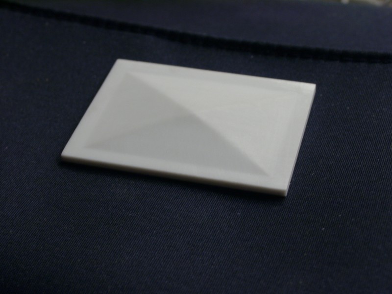

da der eine oder andere Stammzulieferer aus der Buntbahnszene am Buckelblech zu scheitern droht, habe ich mir erlaubt, einen hiesigen Produzenten anzufragen ... .
Leider wird sich das Projekt aber weiter verzögern, da
a) im falschen Maßstab und
b) das falsche Material geliefert wurde (ich hatte Resin oder Messing angefragt).
Die Beine hinter dem Blech gehören übrigens mir:
Nix als Ärger ...
Gruß aus Berlin - Andreas
