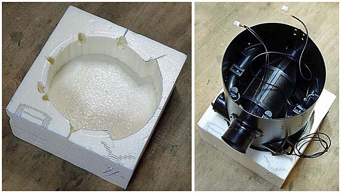

Die Ausgaben 1 – 3 machen Lust auf mehr, man hat gleich richtig was in der Hand. Den C-Sicherungsring zum Zentralverschluß klippste mit dem beigelegten Aufsteckschlüssel auf Anhieb bei mir nicht auf den Bolzen. Mit Spitzzange gings dann. Die Bolzen zu den Vorreibern sitzen eigentlich schön stramm in den Bohrungen, zwei waren etwas zu locker, mit etwas Alleskleber der elastisch bleibt, klappt das auch.
Die Loklaternen vorne wollte ich etwas genauer am Vorbild haben und hab mir die selbst gebastelt. Da ich eine kleine CNC-Fräse habe, wurde der Lampenkörper aus Alu gefräst und die kleinen Zutaten aus Messing. Die Verbindung der Einzelteile geht nur mit Kleben, was mir neue Erfahrungen brachte (Löte gern).

Ausgabe 4 schön passgenau. Ausgabe 5 mit dem Raucherzeuger, ist eigentlich ein Ultraschall Zerstäuber der kalten Wasserdampf erzeugt. Funktioniert wunderbar beim Test nach dem Zusammenbau, allerdings ist ein Anschluss über USB vorgesehen. Im Modellbetrieb also wohl nur was für Vitrine oder im Stand.
Ausgabe 6 mit dem Funkenfänger, hier musste ich mir die Anleitung genau anschauen und kapieren was gemeint ist. Etwas tricky ist die Montage der runden Ansatzfläche auf der Unterseite der Rauchkammer. Hier sind die Bohrungen in diesem Teil wohl konstruktiv für ein paralleles einschrauben der Schrauben vorgesehen. Die Gewinde im Rauchkammerblechteil liegen aber radial, was sich eigentlich nur mit übermäßigen Spannungen einigermaßen zusammen bringen lässt. Ich habe die 4 Bohrungen auf Ø 3 aufgebohrt und die 90° Senkungen vertieft. Jetzt können sich der Senkköpfe der Schrauben beim Einschrauben schräg stellen, das passt.

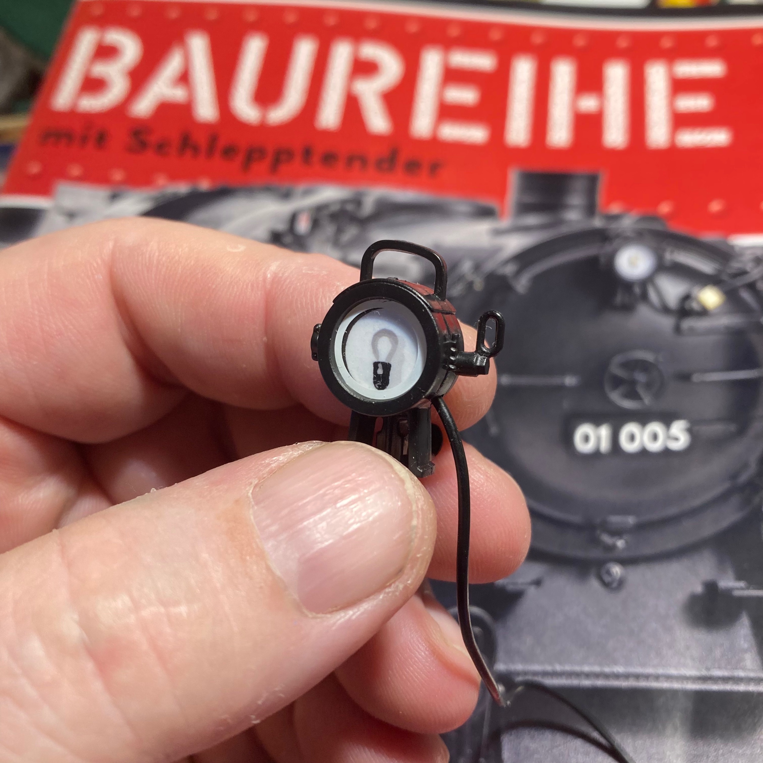

Nach einigen Versuchen habe ich mich für diese Version entschieden.

Re: Baureihe 01 von Hachette
Bei der farbwechselnden Laterne am Tender sollte das auch funktionieren.
Hallo Hannes
kannst Du beschreiben, wie Du die Lampe hergestellt bzw. modifizierst hast.
