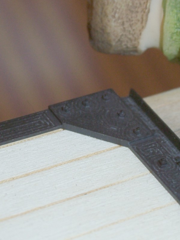

die "Schauben" sind Klasse geworden. So schön habe ich das noch nie gesehen. Du mit Deinen kleinen Fräsern bist klar im Vorteil
Gelaserte Wagen der Harzbahnen 1. Teil
- fido
- Beiträge: 6530
- Wohnort: Herbipolis
Re: Gelaserte Wagen der Harzbahnen
Hallo Winfried,
viereka z-Stellung
- Beiträge: 1680
Hallo Fido,
Na ja, Winfried hat sich schon Mühe gegeben, aber die Wagenbauer haben schlampig gearbeitet. Die Muttern zeigen nicht alle in eine Richtung sondern sind unterschiedlich stark angezogen......die "Schrauben" sind Klasse geworden
Hans-Jürgen
Hans-Jürgen
Hallo fido,
0,8 mm ist doch noch kein kleiner Fräser! Wobei ich allerdings sagen muß, daß ich die Muttern nur in einem bestimmten Winkel drehen konnte, damit ich die 0,8 mm Platz an der Seite hatte.
Hatte die Muttern von SW 0,9 auf 1 vergrößert, damit sie auch optisch am Modell als solche sichtbar werden, ohne daß die Lupe eingesetzt werden muß.
Das ganze war mehr eine Fleißübung für die neuen Harz-O-Wagen. Bei denen will ich die Beschläge komplett fräsen. Ob es sich im Verhältnis zum Kauf von Ms-Nieten und Profilen rechnet muß man sehen.
Winfried
Winfried

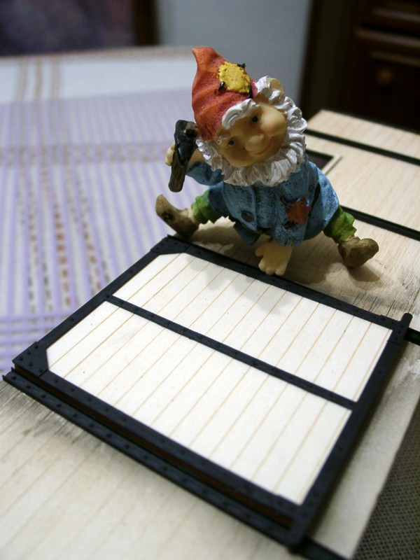

Hallo in die fröhliche Weihnachtsrunde.
Vier Monate ist es nun her, als meine Heinzelmännchen anfingen, Schrauben zu hämmern.
Heute Abend habe ich einen erwischt, wie er versuchte, Nägel mit Köpfen zu machen.
Aber beim genauen Hinsehen hat der gar nicht genagelt. Der hat Vier- und Sexkantmuttern aus dem dem Vollen gemeißelt.
Dafür war früher der Genosse Lokomofeilow zuständig.
Den Wichtelmann habe ich mir zur Brust genommen und nach den Ursachen für den Zeitverzug gefragt. Brabbelte irgend etwas von "höheren Aufgaben", "Zwergenbetriebsrat", "Schreibtischarbeit" ....
Dem habe ich es gegeben. Der soll nämlich noch zum Teil 2 was kloppen. Da hat er heute aber angefangen. Habe ich selbst gesehen!

Kleiner Nachtrag,
bevor meine Heinzelmännchen kritisiert werden. :fight:
Hatte gestern Abend mit ihnen noch eine Aussprache in feucht-fröhlich weihnachtlicher Runde.
Da wollte ich wissen, wieso sie nicht einen scharfen Fräser genommen haben, der bis in die Ecken geht und nicht solche Rundungen hinterläßt.
Kommt doch glatt die Antwort, daß sei für die Farbfetischisten, die mit Farbe Schrauben in Niete verwandeln. Da haben sie gleich mal ausgerundet.
Auch in der Heinzelmännchenwelt scheint man um Ausreden nicht verlegen zu sein.
Winfried

Re: Gelaserte Wagen der Harzbahnen 1. Teil
Hallo Winfried,
Deine Leistung mit der Fräse ist wieder einmalig. Nicht nur, dass Du die Eckbleche gleich mit gefräst hast, passen außerdem die Bolzen mit 4-eckigen Muttern auf den Hammerkopfschrauben und normalen Sechskantschrauben in den Ecken hervorragend mit einem alten Wagen überein.
Auch die Hammerkopfschrauben sitzen exakt zwischen den Bretterfugen. Besseres habe ich in dieser Art noch nicht gesehen. Aber nun bleibt die Herausforderung der Lackierung, ohne die Muttern zuzuschmieren.
Wie machst Du denn die Türe oben fest? Meinem Vorbildrecherchen war es bis jetzt immer so, dass die Türe oben in einer Stange gehalten wurde, die von einem Blech überdeckt wird. Wenn das im Harz auch so sein sollte, müssten an der Türe oben in den Ecken kleine Winkel mit Loch befestigen werden, durch das diese Stange gefädelt wird.

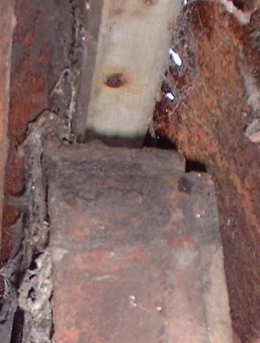

Hier ein Ausschnit aus einer Originalaufnahme (Quelle wieder viereKa, der mir hoffentlich vergibt)
99-07-01 Türführung (viereKa)
Die Lösung: Ein U-Profil auf der Tür befestigen, am Wagenkasten Vierkant 1,5 x 1,5mm. Die Führung unten wie bei Hans-Jürgen beschrieben.
Durch das Höhenspiel in der oberen Führung kann die Tür nachträglich eingesetzt werden.
Wozu doch Heinzelmännchenstreit gut sein kann.
Winfried

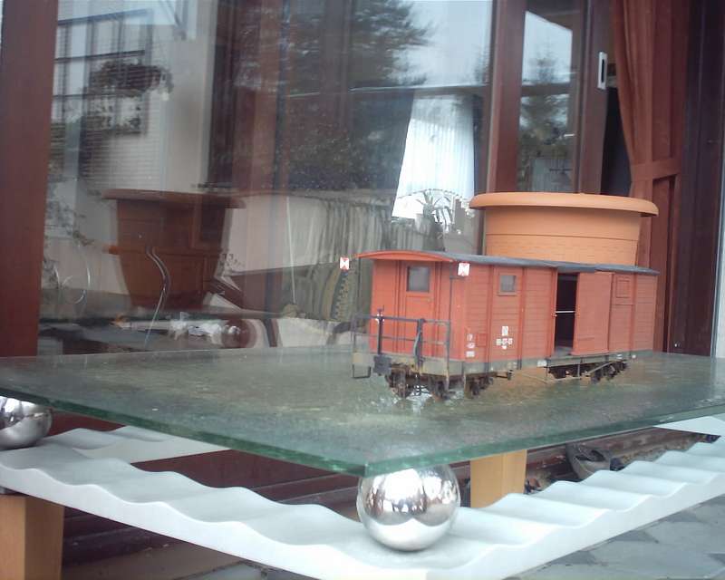

Moin!
der letzte Beitrag hier ist aus
2004

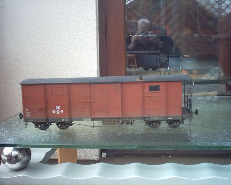

Wo sind all die zigfach verkauften Bausätze geblieben?!? Fertige Wagen sind bislang so gut wie nirgends aufgetaucht, obwohl lt. harald sich das alles ja ganz gut verkauft...
OK, ich selbst bin schon ziemlich laaaaangsaaaaam
beim Bauen, aber immerhin hab ich nun fertig
Packwagen30006 (Feldbahn-Alex)
Packwagen40007 (Feldbahn-Alex)
Hmmmm, was kommt als nächter Gepäckwagen? 2 Vorschläge
Sammlung Steimecke (Feldbahn-Alex)

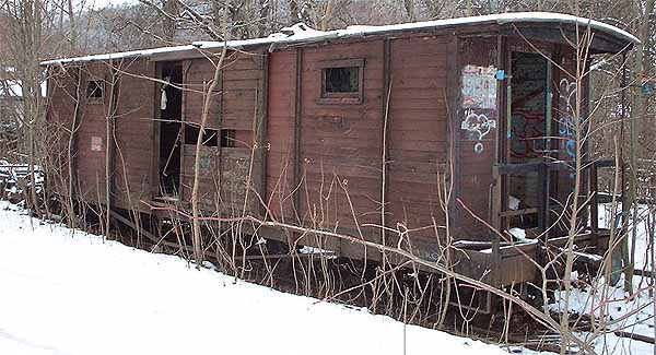

der letzte Beitrag zum Modell ist ja schon etwas her... und das Ende des Vorbildes naht
fotos/data/540/22GW2.jpg
Die HSB veräußert 14 ausgemusterte Bahndienst- und Bahnhofswagen, unter ihnen der 99-07-01
Sollte sich bis 31.07.2007 kein Verein finden oder eine Privatperson Bedarf anmelden, geht er wohl den Weg des irdischen Alteisens... die Schrottpreise sind ja bekannntlich recht hoch
