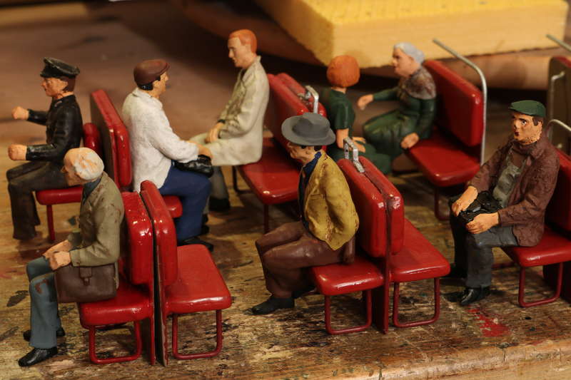

Jetzt wurden die späteren Fahrgäste eingeladen Probe zu sitzen:
SHET141523 (Kellerbahner)
Ein Vorgang der bei heute verkehrenden Triebwagen mehr als angebracht wäre:
SHET141524 (Kellerbahner)
Und die unterschiedlichen Bedürfnisse:
SHET141525 (Kellerbahner)
und Körpermaße:
SHET141526 (Kellerbahner)
beim Sitzdesign zu berücksichtigen, damit später gute Stimmung im Wagen herrscht:
SHET141528 (Kellerbahner)
