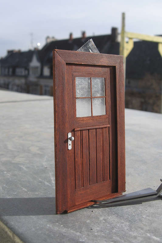

Trambahner hat geschrieben:Was mich jedoch brennend interessiert, Wie hast Du die Türbänder gemacht? Diese Tragen wesentlich zum spitzenmässigen Gesamteindruck bei.
Die Türbänder habe ich bei Shapeways in FXD drucken lassen. Sie haben eine zentrische und eine vertikale Bohrung mit jeweils 0,3 mm Durchmesser, die - mit kurzen 0,3mm-Drahtstücken versehen - als Scharnier und zur Positionierung im Türblatt und im Türrahmen dienen. Die Montage ist ein Albtraum.

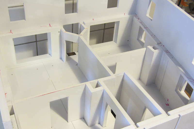

Ich hatte Frithjof gebeten, mir die vier Außenfassaden zu fräsen, aber den Fehler gemacht, ihm die CAD-Zeichnung des gesamten Gebäudemauerwerks zu schicken ... :-k . Neben den Fassadenteilen hatte ich also nun auch noch sämtliche Innenwände und -böden da liegen.

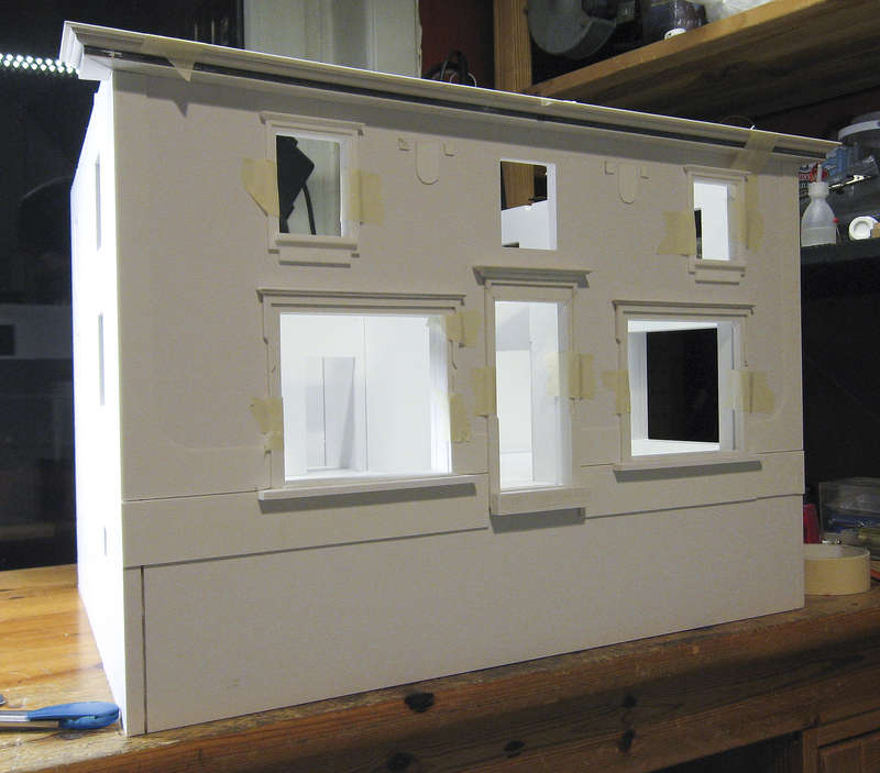

Als Kompromiss aus Stabilitäts- und Gewichtsgründen wird das Gebäude ein munterer Materialmix aus Forex, Polystyrol und ABS. Die meisten vorspringenden Fassadenteile sind aus diversen Profilen und Platten zusammengeklebt, die Umrandungen der drei Fenster im Obergeschoss der Vorderfront sind jedoch gedruckt.

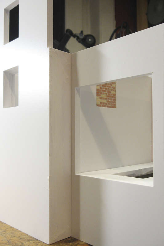

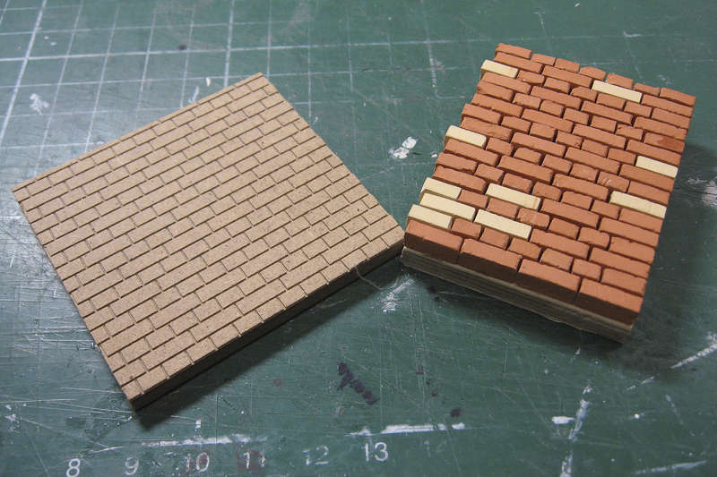

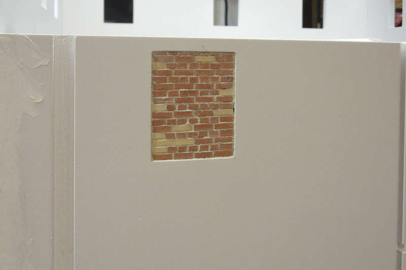

Im Anbau des Gebäudes befand sich zur Garage hin wahrscheinlich ein vermauertes Fenster, das beim Blick durch das spätere Garagentor sichtbar ist. Frithjof hatte mir dazu ein Stück Klinkermauerwerk aus MDF gefräst sowie einzelne (echte) Ziegelsteine zum Mauern geschickt; ich habe mich für Letzteres entschieden, da sauberes Klinkermauerwerk eher im Norden der Republik anzutreffen ist und ich ein vielleicht vom Bauherrn in Eigenleistung nicht ganz fachmännisch vermauertes Fenster haben wollte.

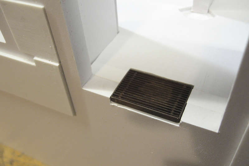

Ich hatte schon einen Fußabstreifer für die spätere Ladentür des Juweliers an der Vorderfront des Gebäudes vorbereitet; er ist aus Messingstreifen, Winkelprofilen und Draht zusammengelötet.

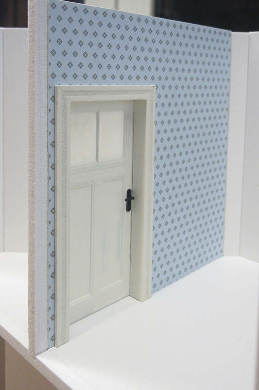

Probeweise aufgebrachte 40er-Jahre-Tapete auf einer Innenwand:

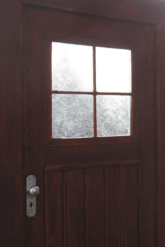

Und die rückwärtige Haustür des Gebäudes, die aus mit dem Cutter geschnittenen und geschliffenen Furnierstreifen (vmtl. Linde - Danke nochmal, Uwe, das ist aus dem Bogen geworden, den Du mir mal überlassen hattest!) zusammengeklebt ist, inklusive des Fensterkreuzes.
Mich würde interessieren, was Ihr von der Glasscheibe haltet. Mir ist das für eine Wohnungstürscheibe zu kratzig.

Zur Glasscheibe: Verzeih mir, wenn ich (wie immer :-)) ehrlich bin. Sieht meiner Meinung eher aus, wie die Frontscheibe meines Autos gestern Morgen vor dem Freikratzen... Mag sein, dass die Lichtquelle im Hintergrund dazu beiträgt.

Beim vermauerten Fenster liegst du m. E. richtig. Kein Vergleich zum gefrästen Teil!

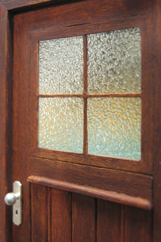

Peter_T1958 hat geschrieben:Sieht meiner Meinung eher aus, wie die Frontscheibe meines Autos gestern Morgen vor dem Freikratzen...
Ich bin sowas von bei Dir, Peter. Aber der Hinweis war gut - wer weiß, wozu man den Effekt mal verwenden kann. Die Scheibe ist zwischenzeitlich getauscht und sieht jetzt so aus:
Schönen Gruß,
I'll fly it. I'll make it.

Sind das nicht genau jene Gläser, die immer wieder mal als Wasseroberfläche von Modellgewässern herhalten müssen? Genau so eins habe ich in meiner Badezimmertür!

zu Deiner 40er-Jahre-Tapete hast Du - wie immer - sicher recherchiert. Das von Dir verwendete Muster erscheint mir aber optisch zu "aufdringlich".
Anmerken möchte ich lediglich, dass in den 30er-Jahren das Tapeten-Design primär hell war und erst langsam mehr Struktur aufwies. Das hat sich - geschichtsbedingt - auch noch in den 40er-Jahren fortgesetzt, wobei die Farben (überwiegend Brauntöne) noch immer sehr dezent und die die Muster schlicht waren.
Sehr gebräuchlich waren zu der Zeit auch noch Wandanstriche mit Leimfarbe*, auf die ein Muster mittels einer Musterwalze aufgebracht wurde ... aber eben auch in eher blassen Farben.
IMHO hängt Deine Innenraumgestaltung zudem auch noch vom Geldbeutel der imaginären Bewohner ab :wink:
* Ein Albtraum bei der Renovierung mit Binderfarbe (jetzt: Dispersionsfarbe)
Vielleicht weiß ja ein (alter) Malermeister unter uns mehr ... oder es gibt ggf. noch Fotos aus dieser Zeit (aber wohl leider primär SW)
