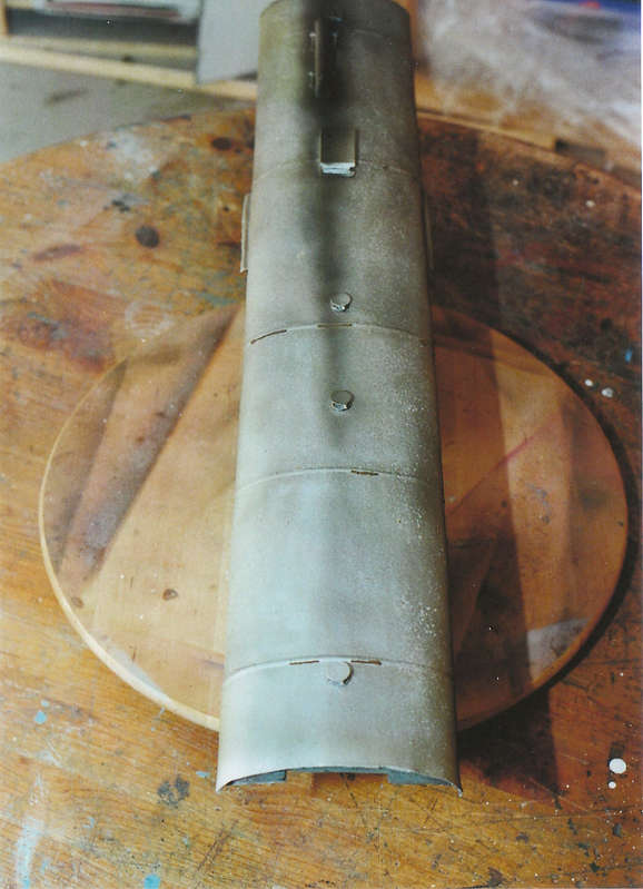

geht es jetzt weiter mit der Gestaltung der Wagenkastenseiten und natürlich auch endlich mit (dem) Dach
Die Abdeckung der Schiebetür
t02349 (Kellerbahner)
wurde aus einem Stück mit Weißleim getränktem, doppellagigem Papier gebogen:
t02350 (Kellerbahner)
und in die richtige Form gebracht so lange sie sich noch bewegen ließ:
t02351 (Kellerbahner)

Das Dach bekam dann noch ein Lage Silber:
t02359 (Kellerbahner)
und wurde dann für die weitere Alterung vorbereitet:
t02360 (Kellerbahner)
Erster Abgasruß und Rost wird aufgetragen:
t02361 (Kellerbahner)
und mit Hilfe einer alten Zahnbürste weiße Flecken aufgebracht die Stellen andeuten sollen an denen der Silberlack durch die Sonne zersetzt wurde.
Das kommt auf diesen Bildern genauso wenig raus, wie die leichte Alterung mit Flugrost:
t02362 (Kellerbahner)
Aber von oben im Streiflicht sieht man es zumindest angedeutet:
t02363 (Kellerbahner)
t02364 (Kellerbahner)
