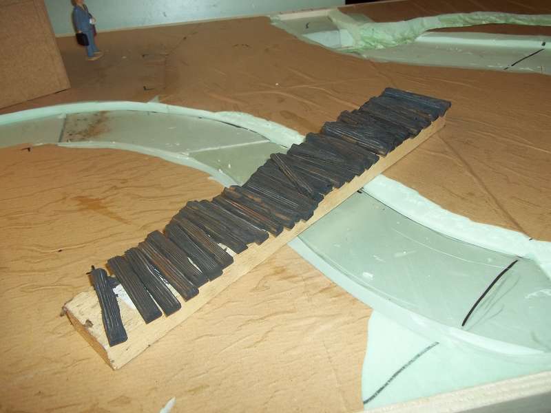

Normalerweise verwende ich das Spur0-Profil(3,3mm) von HEGOB. Irgendwie hatte ich wohl alles verarbeitet, den Teil aber glücklich ausgeblendet. :irre:
Nun denn, im "Wirtschaftswunderland Deutschland" kann man so einen vaux pas leicht durch eine Bestellung beim Hersteller ausgleichen. Theoretisch. HEGOB kann leider wegen Nachfertigung erst wieder Mitte Dezember liefern. Somit möchte ich hiermit Thomas Engel meinen herzlichsten Dank ausprechen, denn er war so nett mir mit ein paar Schienen-Metern auszuhelfen. Dank geht auch an Helmut Schmidt, der rechtzeitig einige Gleisbaulehren schickte. Ohne die beiden wären die folgenden Bilder noch nicht zu sehen.

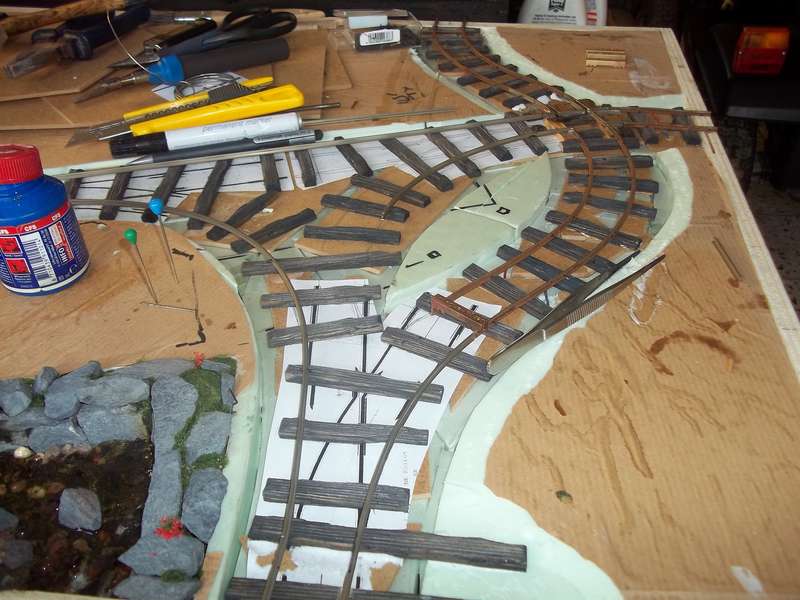

Nach dem Schnitzen und Altern der Schwellen (siehe oben) mußte ich erst mal Prioritäten beim Gleisbau setzen. Ich hatte die Wahl zwischen "Strecke machen" oder die anspruchsvollere (und auch zeitraubendere) Variante "Weichenbau". Nun, ich wollte es hart und wählte den Weichenbau :gruebel:

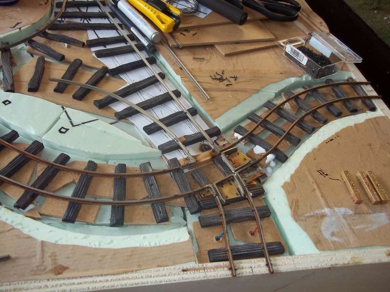

Da gab es reichlich zu tun, schließlich wollte ich einen anspruchsvollen Fahr- und Rangierbetrieb haben. Da war es mit einer "popeligen Wald- und Wiesenweiche" :wink: nicht getan.
Gleich 4 ! Weichen auf engstem Raum plus eine Kreuzung sollten es werden.
Nun gut, "Weiche" konnte ich schon, also begann ich damit. Umlenkungen aus Platzgründen für die Weichenhebel und eine einigermaßen Einhaltung der Sollradien waren noch die kleineren Probleme. Das ganze elektrisch sinnvoll aufzutrennen macht da schon mehr Stress. Na, vielleicht rüste ich auch noch auf Akku um... :ideadev:
100_0181 (Schrauber)

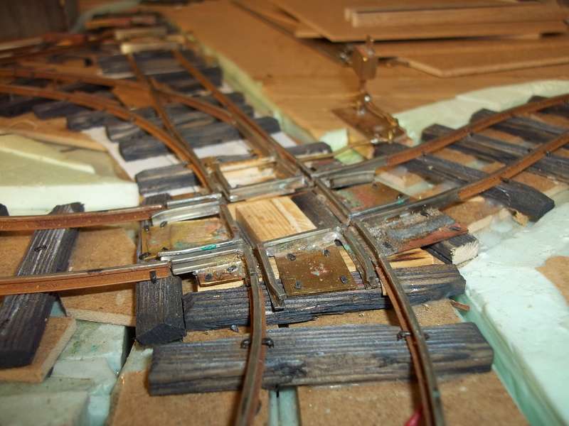

Als die ersten beiden Weichen "fertig" waren, juckte es mich doch mächtig in den Fingern, es einmal an der Kreuzung zu versuchen. Außerdem ist Abwechslung das halbe Leben... :schlaumeier: :wink: Als Vorlage verwendete ich ein Bild aus dem "Roloff", der "Feldbahnbibel", wenn ich mal so sagen darf.
Jaa, ich weiß, da steht auch was von "Vermeidung von Gegenbögen" :roll: :oops: . Der hat leicht schreiben, der mußte auch keine Module bauen... :bgdev: Außerdem ist bei Feldbahnen (fast) alles erlaubt. :gruebel: :schlaumeier:
100_0182 (Schrauber)

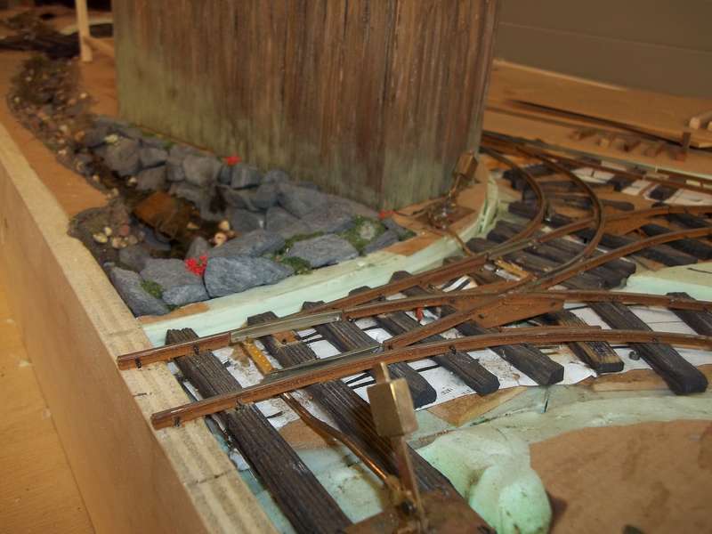

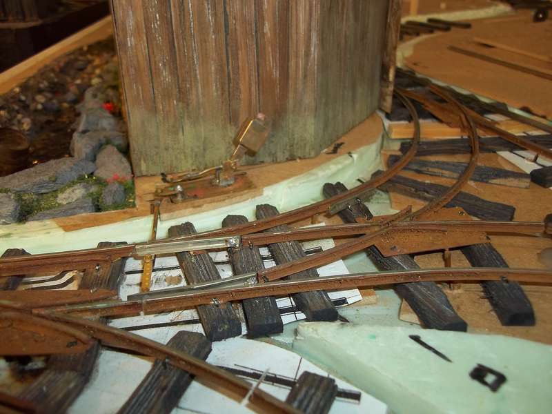

Der "Hauptfipselkram" bestand diesmal darin, die elektrische Isolation aller Einzelteile einzuhalten und doch trotzdem irgendwie schaltbar zu machen... :roll: Na seht selbst...
101_0195 (Schrauber)
Und weil ich euch schon ein bißchen auf den Schuppen aufmerksam machen möchte hier die danebenliegende Weiche. Falls Interesse an dem Schuppen besteht, könnte ich ja vielleicht morgen....?
101_0196 (Schrauber)
101_0197 (Schrauber)

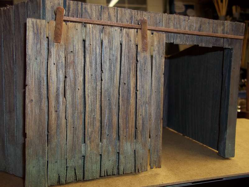

Somit gibt es heute noch mal ein paar Bilder, haupsächlich über die Entstehung des ersten Schuppens.

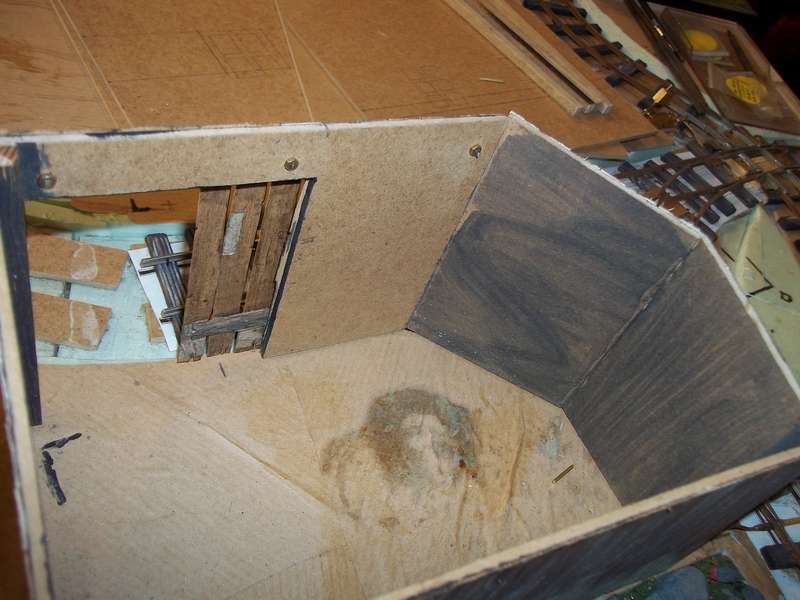

Da ich ein unheimlich bequemer, gleichzeitig auch noch sehr sparsamer Hund bin, tat es mir um den "Probeschuppen" irgendwie leid. Sowohl Material als auch Arbeitszeit wollte ich nicht so lapidar aus dem Fenster entsorgen. Ein stabiler Unterbau ist ja schließlich auch nicht zu verachten. Und in einer Sägewerks-/ Kistenfabrikantenfamilie wird wohl das meiste aus Holz gebaut und wenig gemauert werden. Somit fallen so schöne Steinbauten wie in den anderen tollen Beiträgen gezeigt, vorerst schon mal weg.
Zurück zum Schuppen. Man muß eine Illusion :magic: nur glaubhaft ´rüberbringen :wink: , um den Unterbau aus Spanplatten unsichtbar zu machen wurden also erst einmal alle (sichtbaren) Wände eingefärbt. Möglichst dunkel, und die Pinselstruktur gleich in der späteren Holzmaserungsrichtung.

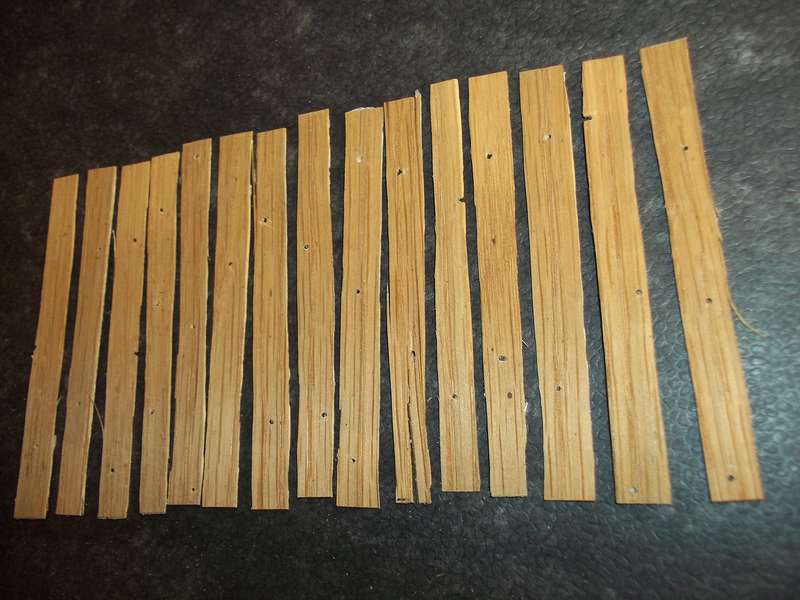

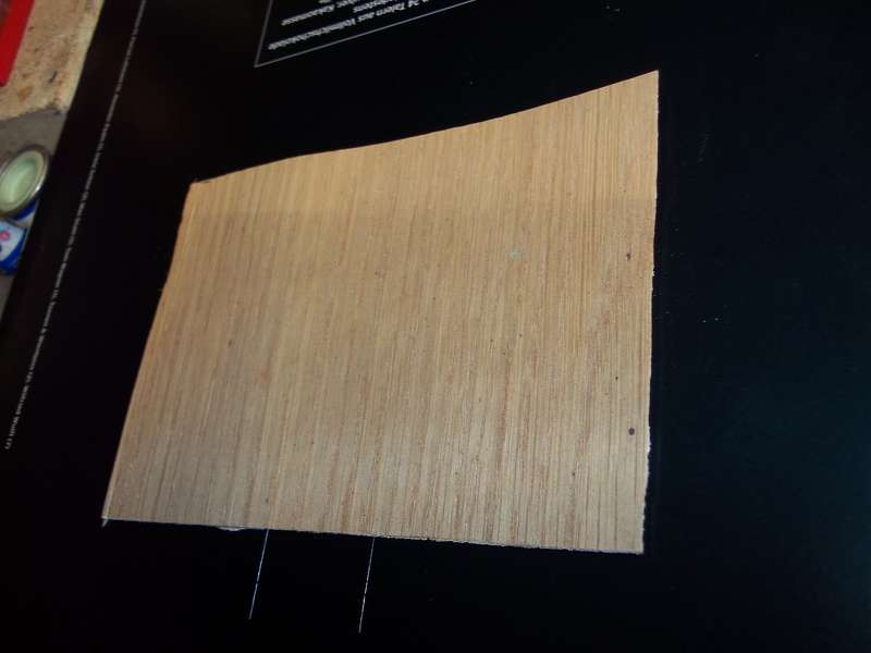

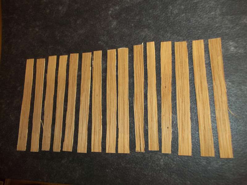

Während die Wände trockneten, wovon es leider :roll: kein Bild gibt :wink: , wurden die "Bretter" vorbereitet. Ich verwende dafür am liebsten Furnier, in diesem Falle Eiche von meinem Lieblingsschreiner. Der gibt solche "Reste" wegen Materialfehlern gerne mal günstig ab. Diese "Materialfehler", also Risse und Löcher machen das Furnier für mich aber erst interessant.
101_0202 (Schrauber)
Mit einem Metalllineal + Cuttermesser wurden mehr oder weniger gleich große, aber trotzdem unregelmäßige Streifen geschnitten.
101_0203 (Schrauber)
Da diese aber noch viel zu sauber, gleichmäßig und ordentlich aussahen, fielen plötzlich wie auf Kommando :magic: aus den Astlöchern alle Äste heraus :wink:
101_0204 (Schrauber)

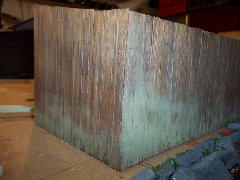

Nach dem Aufkleben mit Ponal-Express (wegen der Zeitersparnis :wink: ) wurden die Bretterwände erst mit eingefärbter Eichenbeize gestrichen und danach mit diversen Pulverfarben nachbehandelt.
101_0205 (Schrauber)
Das dabei die "Wetterseite" mehr vermoost, konnte ich leider nicht verhindern.
Denkt aber bitte beim Betrachten immer daran: Ihr seht hier teilweise extreme Nachaufnahmen. Aus "normaler" Perspektive wirkt vieles ganz anders und weniger extrem. :schlaumeier:

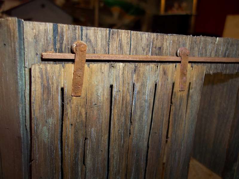

Während das Moos trocknete :wink: , wurden die Schienen und Rollen incl. Haltern angefertigt und auch gleich vom Zahn der Zeit benagt. Obwohl ich die Rollen schon zweimal nachgölt habe, quietschen sie immer noch erbärmlich :wink: . Aber nur beim Auf- bzw. zuschieben :wink: .
101_0206 (Schrauber)
101_0208 (Schrauber)
Die Schiene wurde einfach mit angelöteten Bolzen durch die Wand hindurch verschraubt. Dabei sieht man auch den Beweis, das sich unter den Brettern die Spanplattenwände befinden :lupe:
101_0207 (Schrauber)
Innen wird aber später nach dem Einrichten davon nicht mehr viel zu sehen sein. Das Dach wird erst später angefertigt, da ich es individuell an das Hauptdach des Werkstattgebäudes anpassen möchte. Türgriff und Verschluß kommen auch später.
