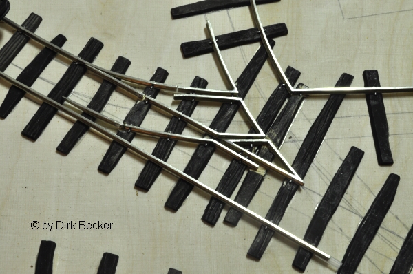

Da ging´s gleich an den Bau der kniffeligen "Weichen-Kreuzung-Mischung".
Los ging es mit dem "zentralen" Herzstück.
kreuzung_1 (batzel)

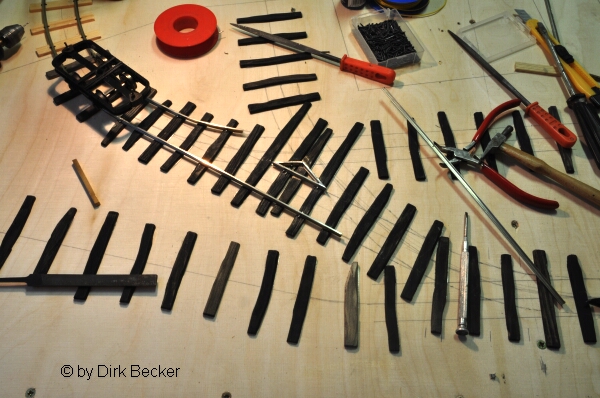

Daran anschließend ging es mit der Weiche 3 weiter.
kreuzung_2 (batzel)
Das Ganze ist recht fummelig, geht nicht so fix, aber "gut Ding will Weile haben" :lol:
bis denn-dann ..... Grüße vom batzel

Dirk, falls du nicht mit Akku fährst, nehme ich an, dass du dir sicher auch schon einige Gedanken bezüglich der Polarisierung der Weichen-/Kreuzungskombination gemacht hast. Da sehe ich auch noch ein paar sehr knifflige Probleme auf dich zukommen :wink: .

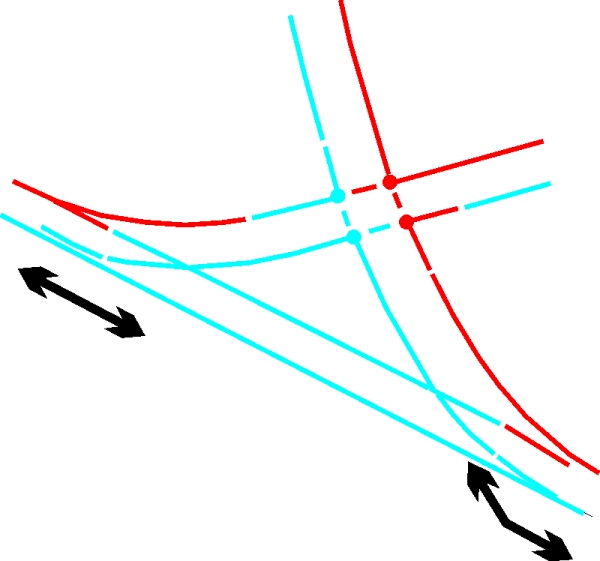

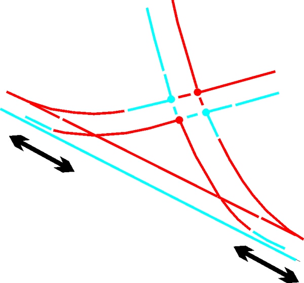

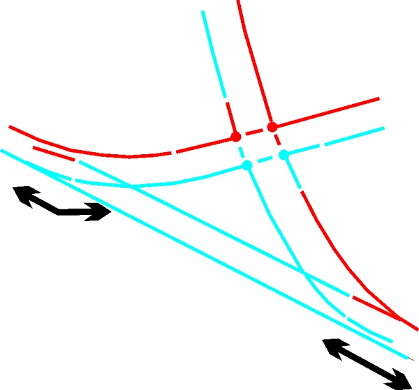

Also dann mal fix eine Skizze gemacht :lol:
Grundstellung = Kreisfahrt (batzel)
Beide Weichen stehen in der Stellung GERADE = Fahrt auf der Ringstrecke.
Fahrt zum Ladegleis (batzel)
Fahrt zum Ladegleis.
Fahrt zur Werkstatt (batzel)
Fahrt zur Werkstatt.
Es darf immer nur eine Weiche auf BOGEN stehen! Aber mit dieser "Einschränkung" kann ich leben ...... :D
Schaut mal drauf, ob´s funktioniert :smt039 oder hab ich was übersehen ... ???
vg vom batzel

Hallo Dirk,
das sieht gut aus, klasse :!:
Deine Variante der Stromversorgung würde funktionieren. Einfacher geht es mit einer Herzstückpolarisation, z.B. von Dietz. :wink:

Ansonsten würde ich auch sagen die Polarisierung sollte funktionieren.

Hallo Dirk,
aufgrund der Foto sieht es so aus, dass die Radlenker im Bereich der Kreuzung stromführend sind. Da besteht die Gefahr, dass die Räder, in den Bereichen, welche eine unterschiedliche Polarität haben, einen Kurzschluss verursachen, wenn sie Radlenker und Aussenschiene gleichzeitig berühren.
