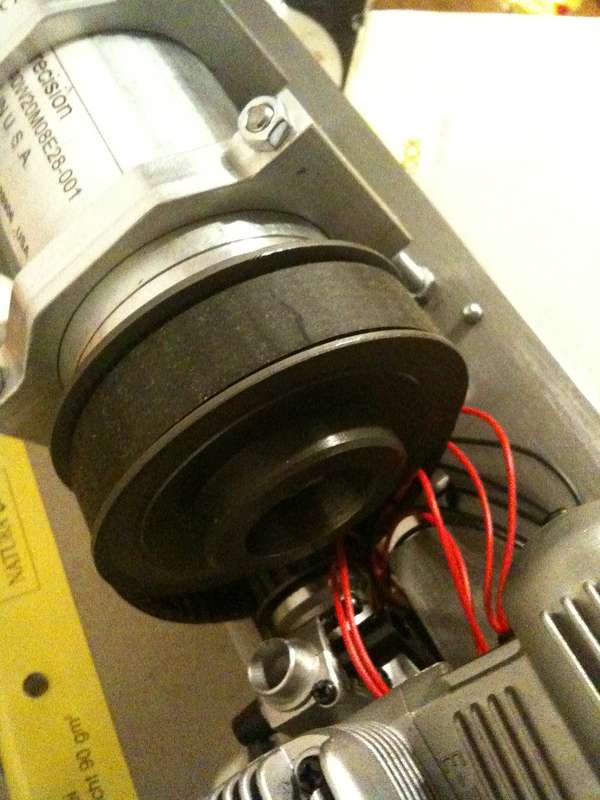

Auspuff (mcfleurjy)
Verbrenner mit leicht modifiziertem Auspuff.

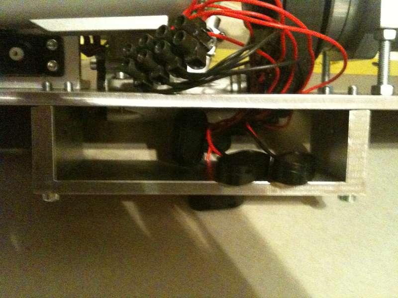

Batteriefach (mcfleurjy)
Fach für die Batterien zum Starten
Riementrieb (mcfleurjy)
Zahnriemen zur Übersetzung der Drehzahl von Verbrenner zu Generator
