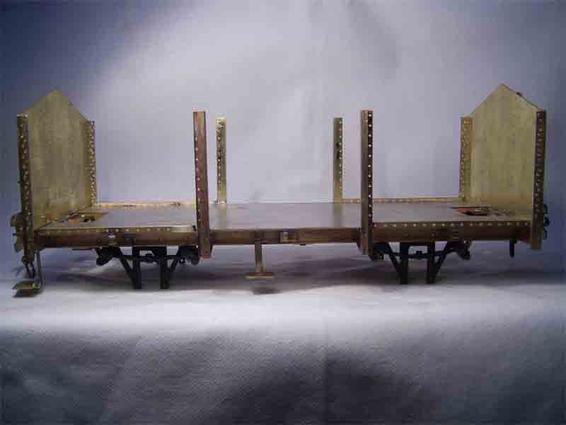

Ich habe mal wieder weiter gearbeitet. Was hier auf dem Bild zu sehen ist, hat mich einen ganzen Nachmittag gekostet. Erst ist mein Sägeblatt stumpf geworden und ich musste alles auf der Fräse auf Maß bringen. Dann habe ich die Eckbordwandstützen angelötet. War gar nicht so einfach, da der rechte Winkel in 2 Ebenen einzuhalten war. Nun müssen noch die Löcher für die Niete gebohrt werden und die Eckstützen auf Maß gefeilt werden.
kalkwagen- Bordwand_Aufstieg (KlausGarten)

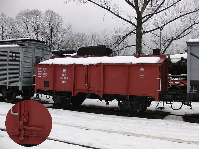

Hallo, auf Grund der Zugriffe sehe ich, dass durchaus Interesse an meinem Projekt besteht. ich benötige jetzt eure Hilfe: wer hat ein Bilder (oder Bilder) vom Verriegelungsmechanismus solcher oder ähnlicher (zweitüriger) Güterwagen? Bin mal gespannt.

anoether
Beiträge: 1384
Re: 2.Versuch eines Klappdeckelwagens
Beitrag von anoether »
Hallo Klaus,
gesehen und fotografiert in Chabowka:
Gruß aus Berlin

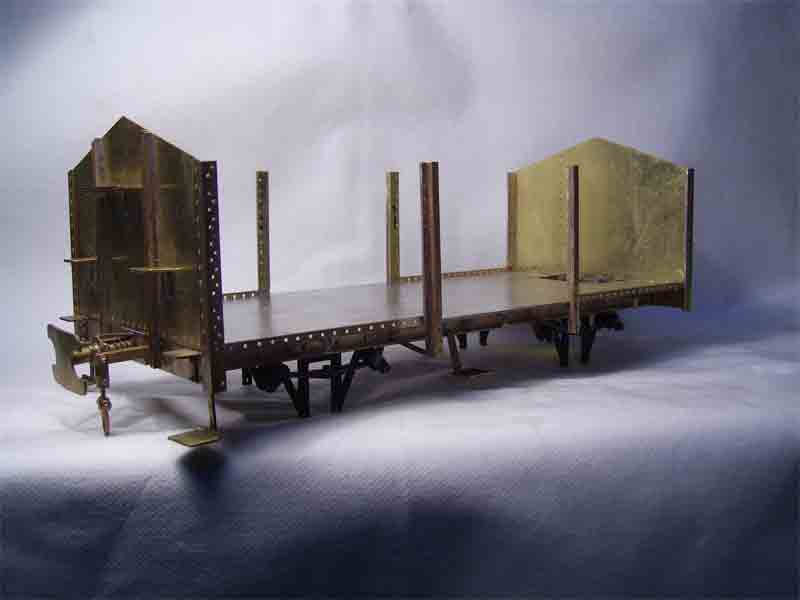

Hallo, allmählig wird mir immer klarer, warum diese Dinger "Handarbeitsmodelle" heißen. Meine Hände sind jedenfalls schon heiß. Aber trotzdem bin ich sehr zufrieden. Bisher passt alles. Jetzt stehen alle Bordwandstützen. Die Stirn- Bordwände sind nur aufgesteckt, da ich als nächstes den Dachträger einbauen möchte und da muss an der Spitze der Stirnwände bestimmt noch etwas gefeilt oder gefräst werden. Schon mer mal.
Kalkwagen_Bordwandstuetzen_1 (KlausGarten)
Kalkwagen_Bordwandstuetzen_2 (KlausGarten)

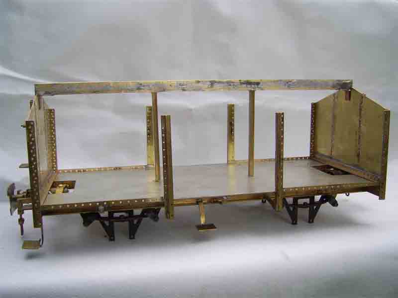

Hallo, heute ist ja Sonntag, da will ich meine Frau nicht zu sehr verärgern. Zuerst habe ich an den Stirn- Bordwänden 103 Nieten gesetzt, verlötet und anschließend von hinten verputzt. Dann habe ich den Firstträger zurecht schneiden wollen und dabei festgestellt, dass ich das benötigte Kastenprofil nicht habe. Also musste ich mir das Profil zurecht löten. Der Firsträger hat jetzt seine Länge und auch die Stützen sind angelötet. Ansonsten liegt er nur lose auf den Stirnwänden auf. Da muss später noch dran gebohrt werden. (Nicht von der Perspektive narren lassen- alles ist im Winkel)
Kalkwagen_Firsttraeger (KlausGarten)

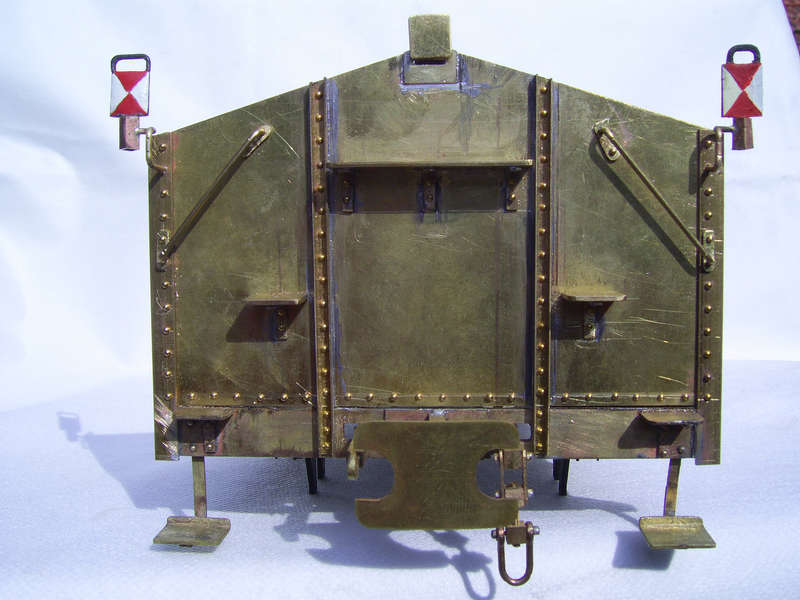

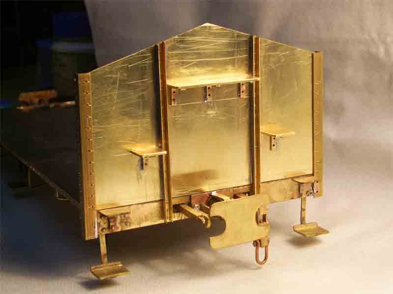

Hallo, ich habe jede Menge Lose gezogen, aber es waren alles nur NIeten. Na die habe ich gleich verarbeitet. Die Aufstiegsseite ist im Wesentlichen fertig. Fehlen nur noch die Bremsschlauchanschlüsse, die kommen aber später.
kalkwagen_Aufstiegsstirnwand_fertig (KlausGarten)
