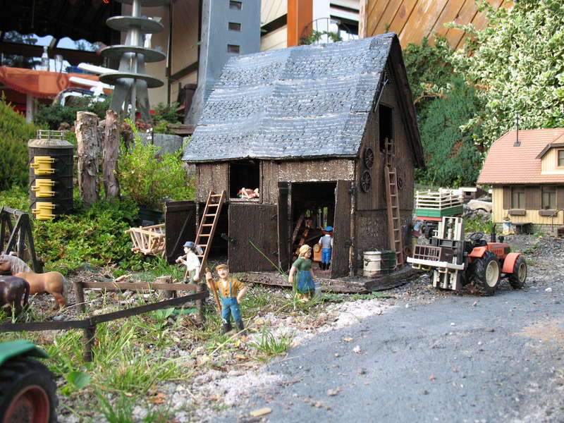

die einfachste Straße, die zudem recht realistisch wirkt, besteht aus einem Untergrund aus Holz, Gips oder Moltofil, der mit Abtönfarbe gestichen wurde.
Die Fabe ist ein ungleichmäßiges Gemisch aus Grau, Weis, Schwarz (oder Anthrazit) und wenig Braun. In die frische Farbe wird feiner Quarzsand (Baumarkt) gestreut.
Die Straße kann natürlich auch mit Modellfahrzeugen befahren werden und ist sehr robust.
Folgende Straße ist nach diesem Rezept auf einer fliegenden aufgebauten Anlage entstanden:

wenn die Straße auf einer Freilandanlage entstehen soll,
nehme ich Betonsteine, die an einer Seite abgerundet sind, um Kurven besser hinzukriegen. Diese werden dann nach dem Eingraben an der Oberfläche mit billigem Acryl (grau) aus dem Baumarkt dünn bestrichen und das Aryl ebenfalls mit Quarzsand berieselt. Eventuell kann man dann die Farbe noch etwas durch Bepinseln des Acryls verändern.
