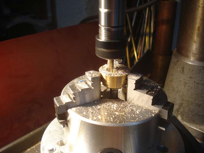

Der Domflansch musste ausgebohrt werden. Dummerweise wollte ich weiterarbeiten, hatte aber keinen Zugag zu ner Drehbank. Janu, da weiss man sich aber zu helfen und nimmt ganz einfach den Rundtisch. Gefräst hab ich auf meiner Tischbohrmaschine (sehr stabile Ausführung, mit zwei Kegelrollenlagern; sie wurde mit anderer Pinole auch als Fräsmaschine verkauft)
DSC02789 (Florian)
