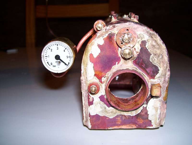

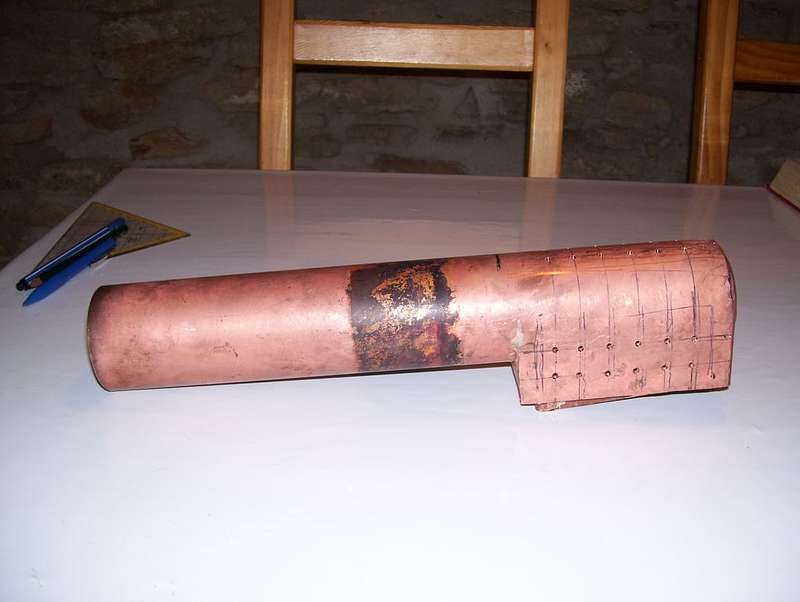

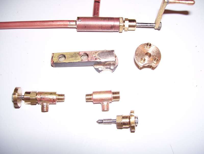

etwas ging es weiter.Mich halten die Ventile ziemlich auf...Alle Teile die in oder an den Kessel gelötet werden sind aus Rotguss.Der Regler ist aus Rotguss und Edelstahl.Er hat 8mm Durchmesser.Die Reglerspindel hat ein M5x0,5 Gewinde um die großrädrige Lok fein regeln zu können.
Der Dampfverteiler ist aus 6mm Vierkant Messing, wird allerdings an einen Flansch aus Rotguss geschraubt.
Die kleinen Ventile haben 6mm Durchmesser und haben bis auf die Stopfbuchse M4x0,35 Gewinde.Die Spindel hat ein M3 Gewinde.

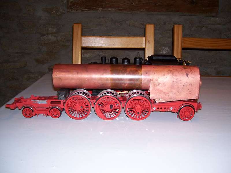

Der Kessel ist im Moment noch 3-4mm zu hoch.Ich muss noch entweder Rahmen oder die Feuerbüchse anpassen.Im Hintergrund ist die 71er zu sehen.
Gruß Janosch

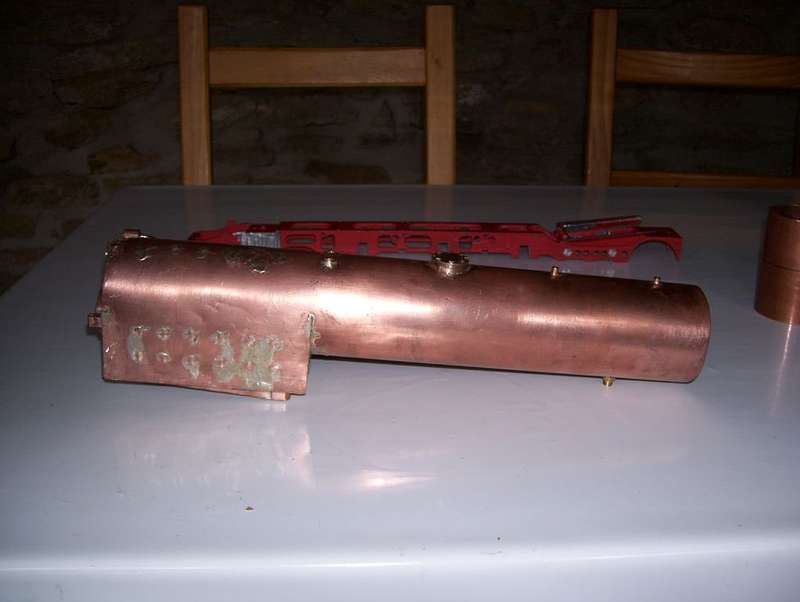

Es ging, wenn auch in langsamen Schritten, weiter:

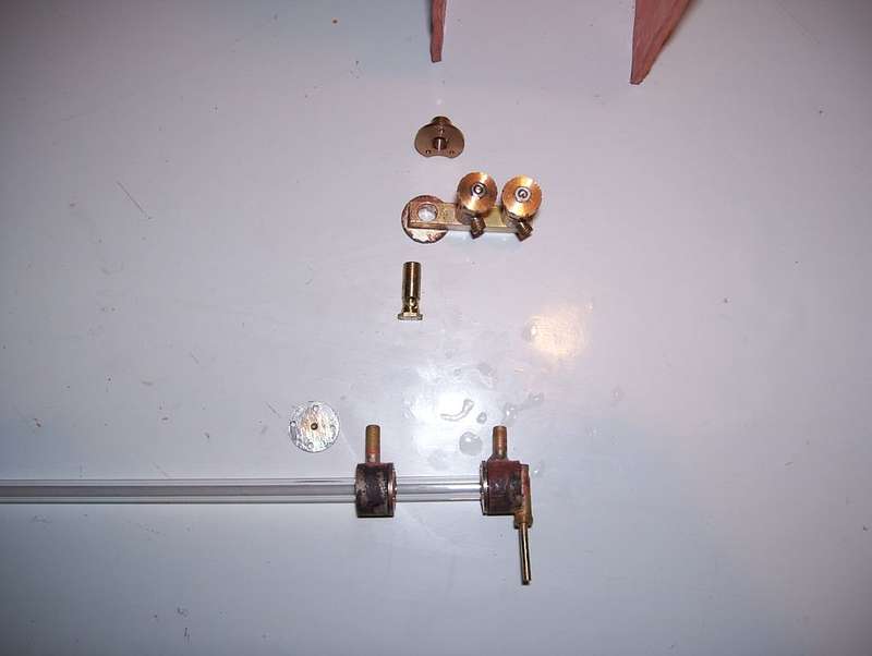

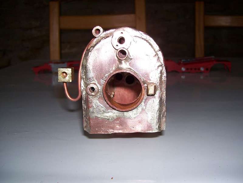

Der Wasserstand ist so gut wie fertig, Handrad und die Leitung um das Wasser aus dem Führerstand zu leiten fehlen noch...Beim Dampfverteiler habe ich mich jetzt für eine andere Konstruktion mit "Banjo-Verschraubung" entschieden, der Flansch war zu fummelig.
Weiterhin wurden die Bohrungen für die Stehbolzen gemacht und Bohrungen für die Fittinge bis auf den Wasserstand wurden auch gemacht.Beim Wasserstand warte ich bis die Feuertür gemacht wurde, ich will dann beim monitieren nicht vor einer bösen Überraschung stehen...
Übrigens wiegt der Kessel inzwischen stattliche 2,3 Kilo und es kommt noch ein wenig dazu :D

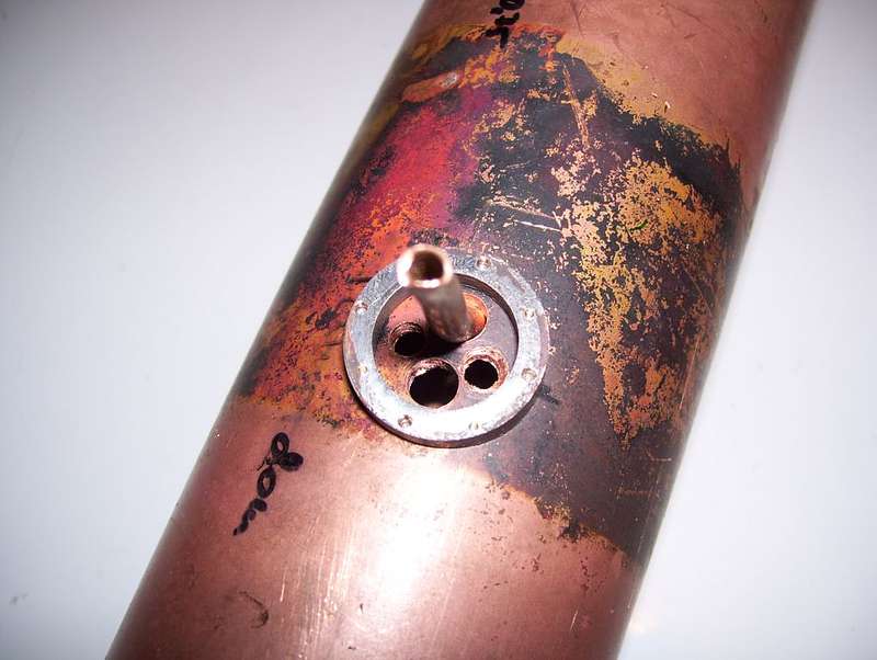

es ging ein wenig weiter in Richtung Lok:
Der Dampfdom wurde gemacht...

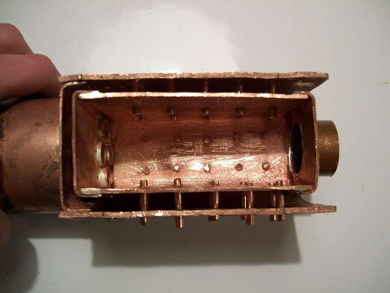

Die Stehbolzen wurden eingepasst

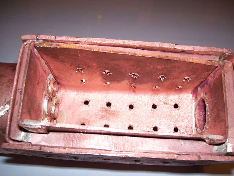

Und das "Kesselchen" fertig gelötet.Dabei wurden erst die Stehbolzen und die Fittinge eingelötet, danach Bodenring und Stehkesselrückwand mit dazugehörigen Fittingen.
Die Druckprobe verlief auch erfolgreich :D Es folgt vermutlich noch eine Druckprobe mit höherem Druck, damit ich den Betriebsdruck von 4 auf 5 Bar anheben kann, um noch einen Bar mehr Spielraum zu haben.

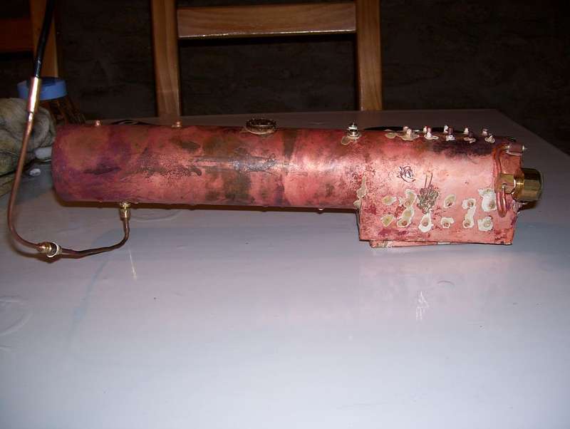

weiter gehts.Klausuren und kurze Phasen der schöpferischen Pause auf dem Sofa lassen mich nicht so schnell voran kommen.Aber es wird nach und nach.
Ich habe die Stehbolzen gekürzt und plan geschliffen.Danach habe ich den Kessel noch etwas mit Stahlwolle gereinigt.Jetzt sieht er doch freundlicher aus

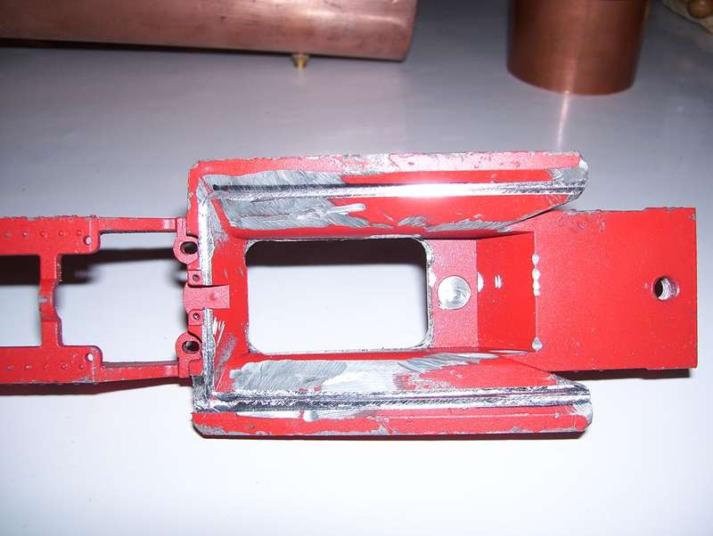

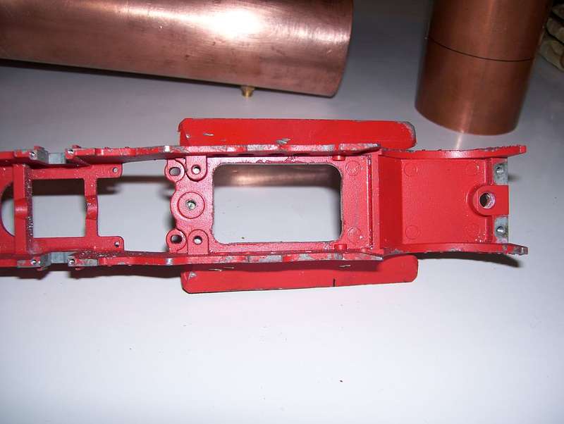

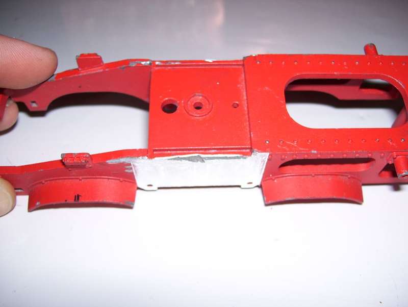

Da ich kurze Zeit zugang zu einer Fräsmaschine hatte, wurde der Ausschnitt für den Aschkasten gefräst.
Dann wurde noch die Auflagefläche für den Zylinder plangefräst.Die Befestigung für den Pastikzylinder habe ich mich dem Dremel abgetrennt und dann gefeilt.Das ist aber nicht genügend genau, da die Zylinder zum Rahmen parallel sein sollten damit nichts klemmt.Bei solch langen Stangen ist die Gefahr ohnehin verstärkt gegeben, deshalb wurde das bei der Gelegenheit plangefräst.

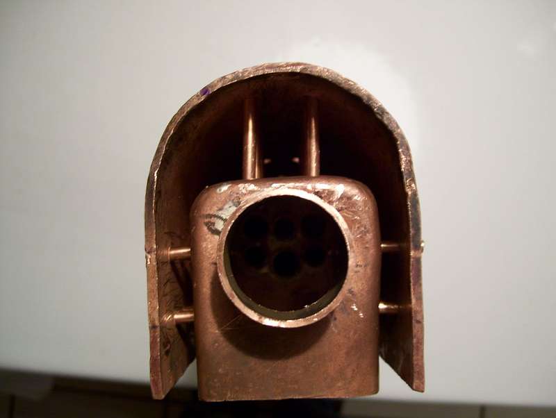

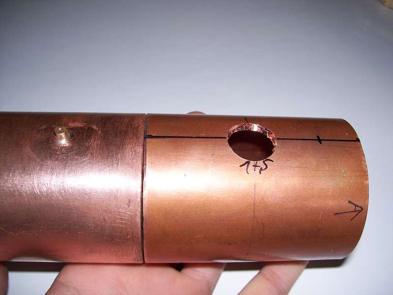

Da zu einem Kessel auch eine Rauchkammer gehört, hab ich auch mit dieser angefangen.

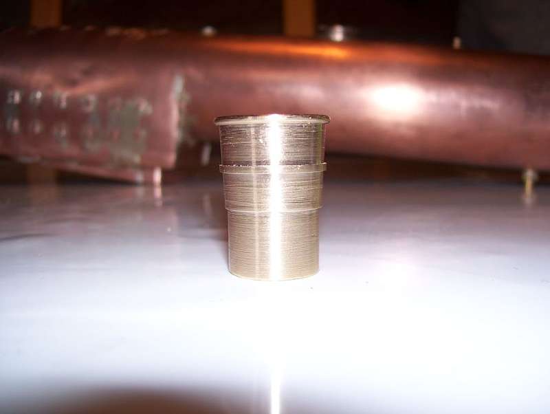

Zu einer Rauchkammer gehört auch ein Kamin, auch den habe ich gedreht.Ganz fertig ist er noch nicht...
