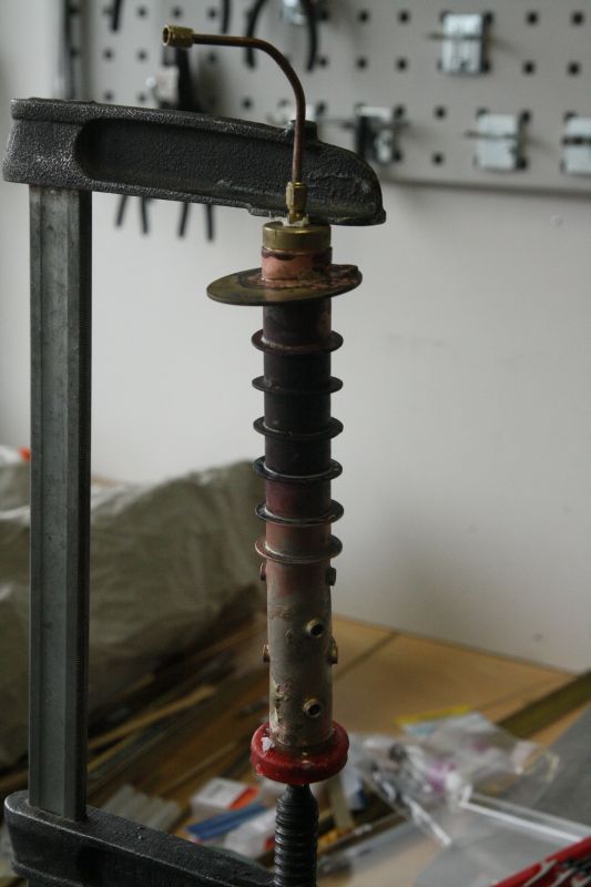

Und um zu gucken, ob das ganze auch hält habe ich das Brennerrohr einzeln unter Druck gestet: Es hat 20min einen Druck von 6,8bar ausgehalten, ohne Druckabfall und ohne Wasseraustritt
Druckprobe beim Brennerrohr (GNEUJR)

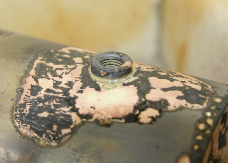

Nach dem Flammrohr habe ich mich an den Langkessel gemacht. Messing auf Messing ist im Verlgleich zu Kupfer relativ entspannt zu löten
Hier sitzt die Vorderwand im Kessel (Danke an Henry für den Tipp mit den Körnerschlägen!!)
Langkessel, Vorderwand (GNEUJR)
