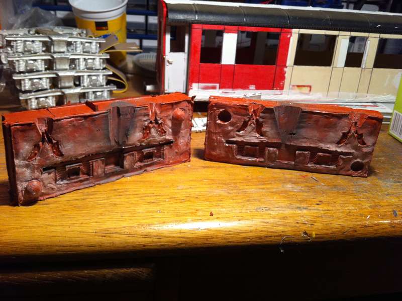

Zeig und doch mal Fotos von deiner Form.

Ja Ottmar, es geht voran, wenn auch nur langsam. Die Drehgestelle habe ich selbst gegossen.
Ok, Fotos von der Form kann ich noch nachliefern. Ok, dass mit dem Kurzschluss habe ich noch nicht bedacht. Dies muss ich dann bei Probefahrten testen. Die Räder lagen einfach so auf meinem Bastelpult, die sind noch nicht definitiv. Ich werde dann aber sicherlich Scheibenräder einsetzen.

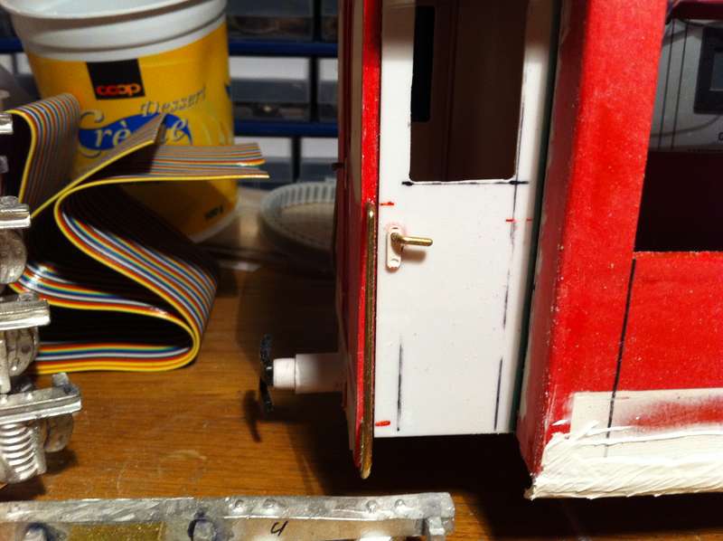

Hallo Zusammen
Hier noch zwei Fotos. Eines zeigt die Türgriffe:
Und noch eines von der Drehgestellform:
Stefan
