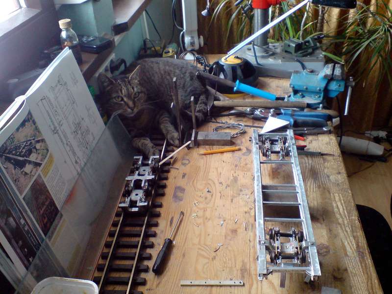

die lange Berichterstattungspause suggeriert zwar Untätigkeit, aber dem ist nicht so!
Die Federpakete und noch ein paar weitere Kleinteile wurden an die Drehgestelle gelötet:
Bild Bild
Seit dem ist bei diesem Wagen allerdings Baustopp und es sieht auch nicht danach aus, daß er fertig gestellt werden wird.
Auch die Katze sieht das so. :lol:
019 - Baustopp (timme)
Das Bild zeigt auch, wie es weiterging/-geht.
Grüße, Tim

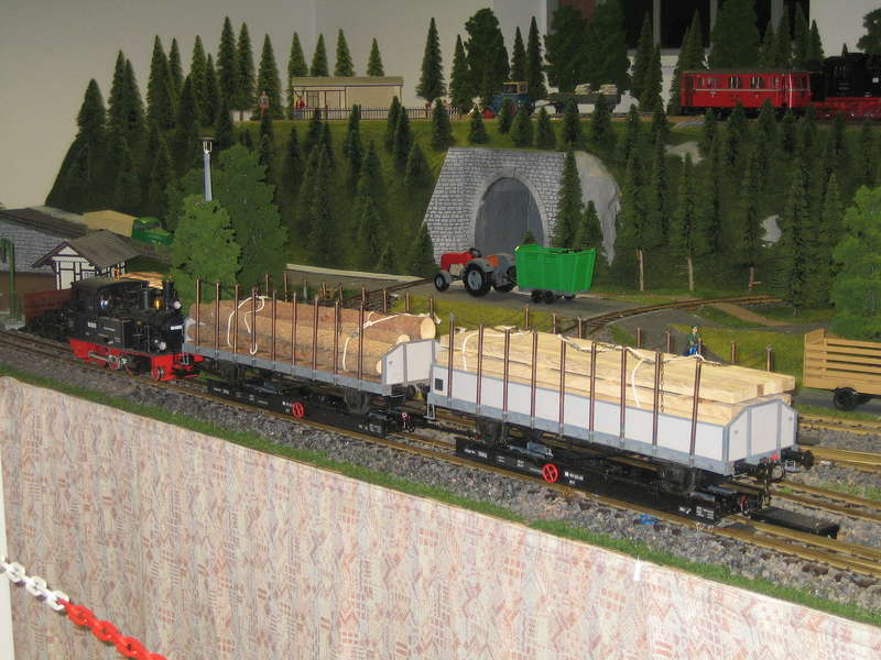

vodeho
Beiträge: 284
Wohnort: nördlich vom Harz
Re: RF4 der Spreewaldbahn (Niesky 1959)
Beitrag von vodeho »
Hallo Tim,
wie Martin schon sagte geht das eigentlich auch mit am Rahmen befestigten Kupplungen. Wir haben bei uns im Verein solche laufen, maßstäbliche Länge und Radien bis R1 und es funktioniert alles ohne Probleme.
Hab mal ein Bild hochgeladen. MIt der Zusammenstellung wird auch über die Anlage gefahren und das trotz unserer (noch) etwas ruppigen Automatik ohne Probleme. Wenn du noch Detailbilder brauchst muss ich mal meinem Vater auf die Füße treten, habe hier leider nur einen beschränkten Bildfundus.
Rollwagenzug (vodeho)
Gruß Michael
Edit: Jetzt funktioniert der Bildlink.

vodeho
Beiträge: 284
Hallo Tim,
die Rollwagen wurden seinerzeit(also vor 5 Jahren) von einem unserer Vereinmitglieder gebaut(der Mann war schon damals über 80). Vorbild sind meines Wissen die noch vorhandenen Rollwagen des Schotterzuges, aber frag mich jetzt nicht nach der genauen Bauart. :oops:
Ich weiß nicht genau wie er das damals geschafft hat, aber an den Rollwagen sind alle Teile da dran wo sie dran müssen :wink: , also die Kupplungen am Rahmen und so. Ich gehe mal auf die Suche nach Detailaufnahmen davon.
Gruß Michael
