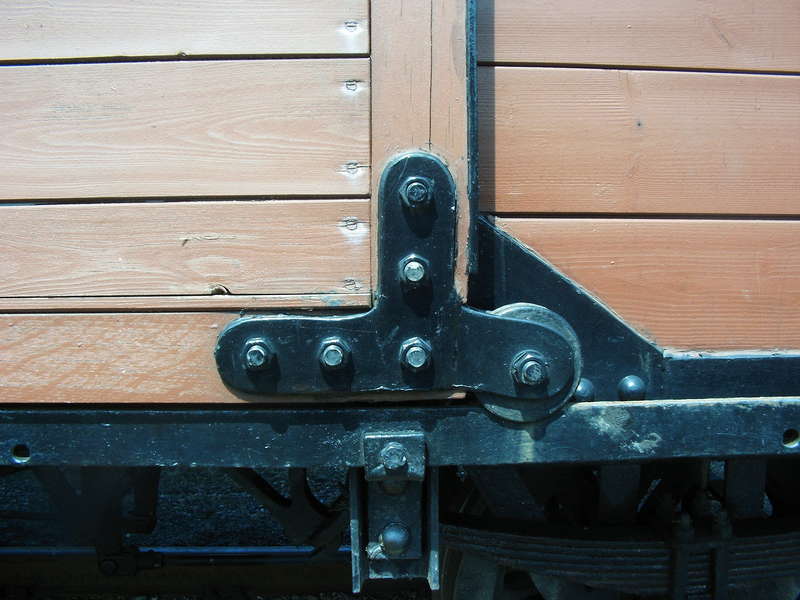

Die senkrechten Wagenkastenstreben sind an ihrem Ende mit dem Fahrgestell verbunden. An der unteren Wagenkastenkante läuft , wie oben auch, eine waagrechte Strebe.
Gemäß der Zeichnungen ist die Pufferbohle schmaler wie der Wagenkasten (was mich sehr verwundert hat). Hier gibt es keine Verbindung mit den senkrechten Streben an den Ecken des Wagenkastens. Diese sind jedoch an ihrem Ende mit dem Rahmen verbunden.
Die Türecken müssten so ausgesehen haben:
Türrolle G-Wagen (Schienenbus)
Lehmann hat mal einen ursprünglich baugleichen Wagen der in Amstetten lief als Vorbild für den hauseigenen Becks Bierwagen gezeigt. Auf dem Bild erkennt man zwar Knotenbleche am Wagenkasten, man kann aber auch die schmalere Pufferbohle sehr gut erkennen. Ob die Knotenbleche nachträglich angebracht wurden - wie beim z.B. G10 die Endfeldverstärkung - oder ob sie schon immer da waren und damit die Zeichnungen ungenau sind kann ich nicht sagen.

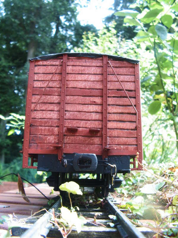

hier nun ein Bild wie die Rungen, oder Wagenkastenstreben, mit dem Rahmen verbunden sind.
Gw 61 Jan Reiners 13 (Schienenbus)

der Gw 61 ist mittlerweile fertig gestellt. Bilder folgen in Kürze!
Meine Werkstatt hat ihren neuen frisch renovierten Raum bezogen und am kommenden Wochenende ist in Bremen Modellbaumesse. Dort werde ich mich wieder mit Profilen eindecken und dann geht es mit meinem zweiten Jan Reiners Wagen weiter.
Jan Reiners Br.-T CGw3o 153 (Schienenbus)
