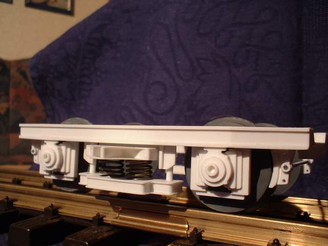

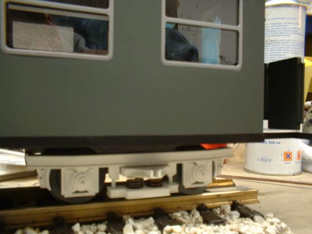

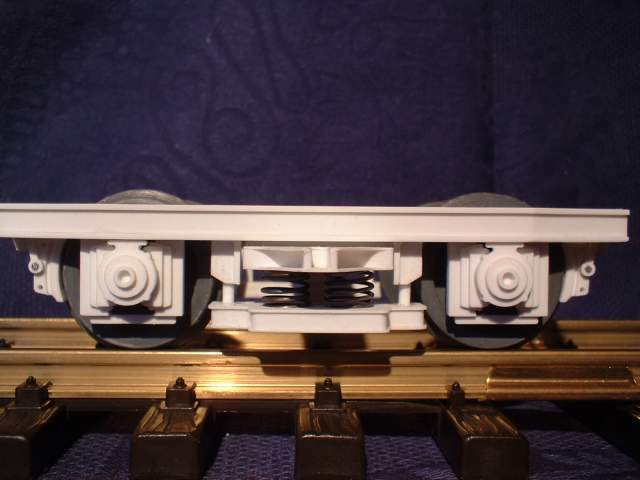

So, wie versprochen heute die Bilder vom Drehgestell zum KB4i. Am Gestell fehlen noch die seitlichen Stossdämpfer und die obere Platte, die den Drehkranz trägt. Material ist Polystyrol, derzeit noch unlackiert, wie man sieht.
Die Achsen sind ein Provisorium, da mir bis gestern die dafür notwendige Drehbank fehlte :wink: . Diese werden demnächst aus Messing gedreht, ebenso die Lagerbuchsen im Drehgestell. Die Wagenbilder zeigen den lose auf dem Gestell stehenden Wagen. Ich will hoffen, das ich zumindest einen Kb4i diesen Winter fertig bekomme :? :wink:

Halli Hallo :hallo: ,
die Drehgestelle sehen sehr gut aus. :respekt: Bezüglich der Achsen würd ich mir keinen Stress machen einfach mal unter

Hallo r2d2
großes Kompliment.Die Drehgestelle sehen einfach spitze aus.Freu mich auf Bilder vom weiteren Fortgang Deines Bauprojektes.

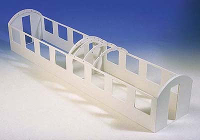

Zum Mosbach/Mudau Kb4i gab es in einer MIBA einen sehr guten Baubericht im Maßstab 1:22,5, ich werde ihn heute Abend heraussuchen. Vielleicht sind da ja noch ein paar interessante Infos drin.
NorbertL
Beiträge: 136
Registriert: Mo 19. Jan 2004, 09:55
Wohnort: Lippstadt
Re: Mosbach/Mudau und der Kb4i
Beitrag von NorbertL »
Habe die MIBA gefunden:
MIBA-Spezial 46 November 2000, S.86 - 95
Autoren: Martin Knaden und Gerhard Peter
Wagenkasten und Dach aus Polystyrol, Untergestell aus Messingprofilen, Drehgestelle und einige Feingussteile von SCHEBA, Zeichnungen und Materiallisten sind enthalten.
Wer noch mehr Infos möchte, schicke mir eine E-Mail
Bild vom Aufbau
Bild vom Aufbau

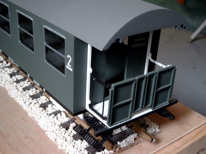

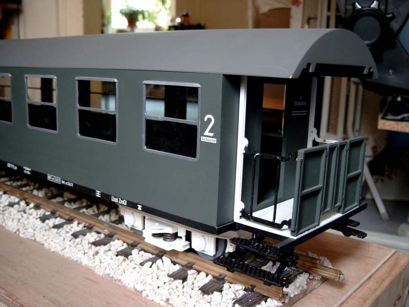

Das letzte Wochenende war ja reichlich verregnet, also mal wieder Gelegenheit,
am KB4i zu basteln. Angebaut und teilweise lackiert habe ich die Trittstufen
sowie die Sperrgitter an der Platform, ausserdem die Drehgestelle montiert und
die Beschriftung angebracht (Dank an HSB).
Leider geht's sehr schleppend voran, ich habe aber vor, sobald dieser "Prototyp" fertig ist, den kompletten Zug aus 4 Wagen und einem Halbpackwagen auf's Modellgleis zu stellen. Derzeit werkel ich an der Inneneinrichtung 'rum...
Entschuldigen Sie bitte, das die Nachricht so lang wurde, aber ich hatte keine Zeit für 'ne kürzere...
(Frei nach Goethe)
dann mal herzlichen Glückwunsch zum Modellfortschritt.
Da macht es doch Freude wenn man sieht wie die Beschriftung zum Einsatz kommt.
Beiträge: 2370
Hi r2d2,
das sieht ja richtig gut aus, :shock: was Du da treibst - eine saubere und gewaltig filigrane Arbeit :zustimm:
Bin mal gespannt, ob Du die Inneneinrichtung auch mit so einer Detailierungstiefe angehst. :?
Besten Gruß von Stoffel Skywalker :scherzkeks:

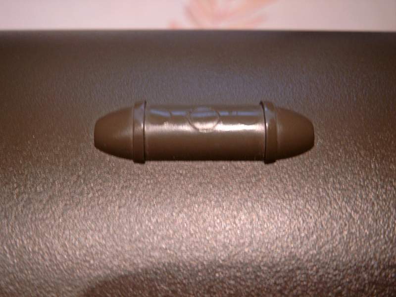

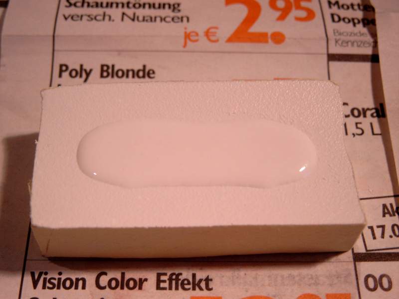

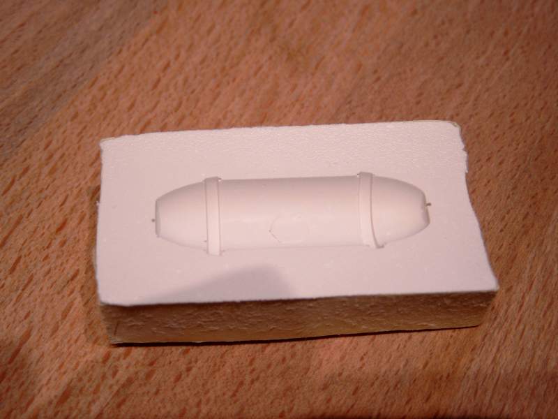

Angeregt durch die Diskussion um das Giessen von Teilen mit KERAMIN (im Thread von Stoffels RHB-Krokodilen) kam ich auf die Idee, die für meinen KB4i noch nötigen Dachentlüfter vom Dach einer Nürnberger Ersatzteilkiste "abzuformen". Also flugs Formmasse und Keramin bestellt und ausprobiert.
Ich denke, das Ergebniss man an als "gut brauchbar" einstufen.
Der "Original" Entlüfter

Die Form nach dem Aushärten (ca. 1 Stunde)
Keramin eingegossen
Keramin eingegossen
