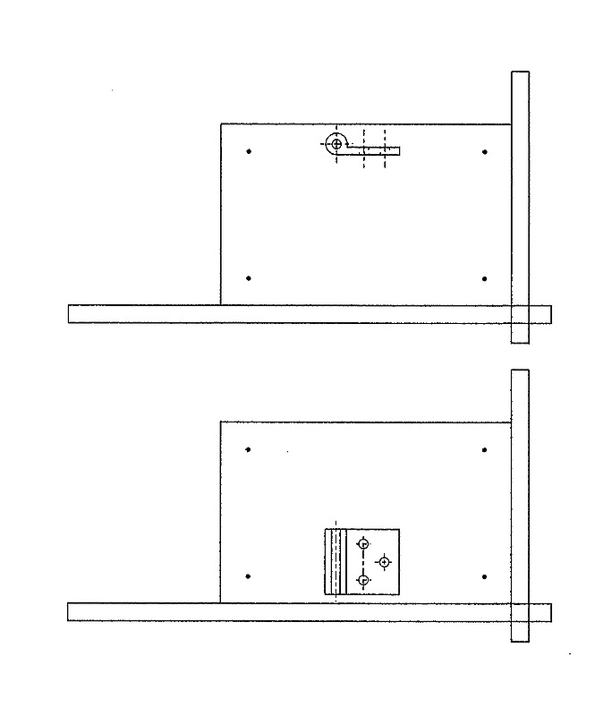

Zwei Fragen habe ich noch: Wie hast Du Deine Scharniere gemacht? + Welche Fräse setzt Du ein?
Scharniere siehe bitte Antwort an Helmut und zur Fräse.

Helmut Schmidt hat geschrieben:Trotzdem würde ich gern mit dir in den Dialog kommen und mich doch mal mit dir über die eine oder andere grandiose Winzigkeit austauschen, die du uns hier zeigst.
gerne.
Ein ehemaliger Spur-0-Hersteller, mit dem ich mich mal über die Herstellung verschiedener Teile unterhalten hatte, sagte mal zu mir:
Wenn zwei die gleiche Idee zur Umsetzung haben, kann sie gar nicht so falsch sein.
Auch wenn ich solche Dinge, wie Scharniere und erhabene Buchstaben, auch schon gemacht habe, die Frage, wie hat jemand anderes das gemacht und kann man so etwas vielleicht noch besser machen, bleibt. :wink:
Helmut, das Aufspannen und Zentrieren des Materials erfolgt genau wie bei den Buchstaben.
Ich nehme z.B. ein 8 x 8 mm x Länge Vierkantmaterial und mache meine Zentrierbohrungen wieder in die Ecken aber diesmal in der Draufsicht und dann noch mal, wenn ich das Material um 90° gedreht habe.
Auf der oberen Zeichnung siehst Du das Scharnier von der Seite.
Skizze Scharnier (Regelspur)
Hier bohre ich zuerst das Loch für den Scharnierbolzen, in diesen Fällen 0,4 oder 0,5 je nach Scharniergröße.
Je nach Scharnierart, bohre ich noch mal ein Loch 0,5 mm in die Ecke des Übergangs von der Rundung zur Geraden und ich muss den Fräser zum ablängen in der Z – Achse nicht so genau einstellen. Dadurch wirkt es scharfkantiger. Oder ich fahre noch mal mit der Feile durch die Ecke, bevor ich es verlöte.
Danach fräse ich die Kontur des Scharniers. Jetzt ist es noch mit einer Seite mit dem Material verbunden.
Es reicht aus, um nun, wenn ich das Material um 90° gedreht habe, die Befestigungslöcher (Anzahl variiert je nach Scharniertyp) zu bohren.
Danach wird es abgelängt. Entweder mit der Pinzette festhalten ( auf die Finger aufpassen) oder genau beobachten wohin es sich gerade verabschiedet.
