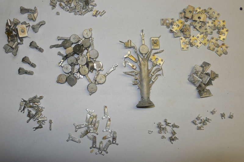

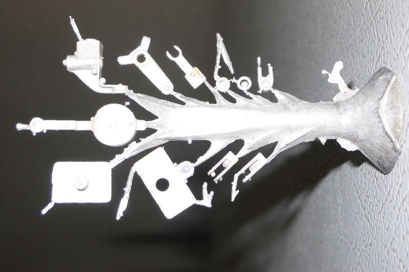

Hallo Buntbahner, nachdem meine Frau meinte, dass wir mal Urlaub an der Ostsee machen müßten, hatte ich gerade noch Zeit meine ersten Abgüsse zu machen. Die allerersten waren noch nicht so toll aber nachdem ich die Anguß- und Entlüftungskanäle bei einigen Teilen etwas erweitert hatte, sah das dann so aus, dass ich einigermassen beruhigt in den Urlaub gehen konnte:
Erster Abguß (Leo)
Das nächste Bild ist zwar total überbelichtet, aber künstlerisch wertvoll.
Es zeigt zum Beispiel links oben am Lagerbock einige, gar nicht gewollte Kügelchen - also Luftblasen im Silicon. Entweder hab ich es zu hastig reingegossen, oder zu wenig geklopft oder es ist halt schon etwas alt.
Das ist aber nicht schlimm, denn sie lassen sich meist recht einfach wegzwicken. nur in den Gabeln der Zugstangen erfordert es doch etwas Aufwand.

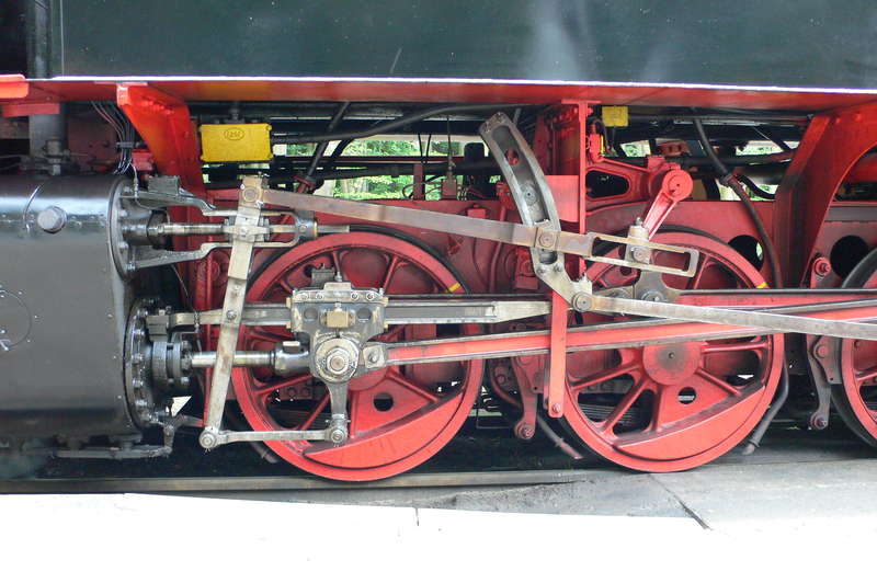

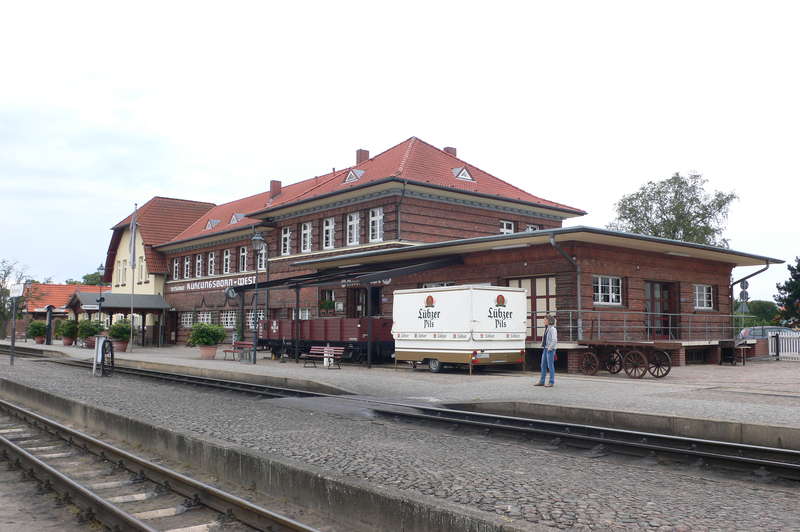

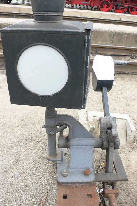

So, dann ging es für eine Woche nach Kühlungsborn West ( hat die Frau ausgesucht!) und was sahen meine Bastleraugen:
Stellhebel1 (Leo)
Stellhebel2 (Leo)
Dort ist nämlich ( was sicher die meisten Buntbahner wissen) die
Molli GmbH (Leo)
am
Kühlungsborn West (Leo)
und
Eine der Mollis (Leo)
Detail (Leo)
Heiligendamm (Leo)

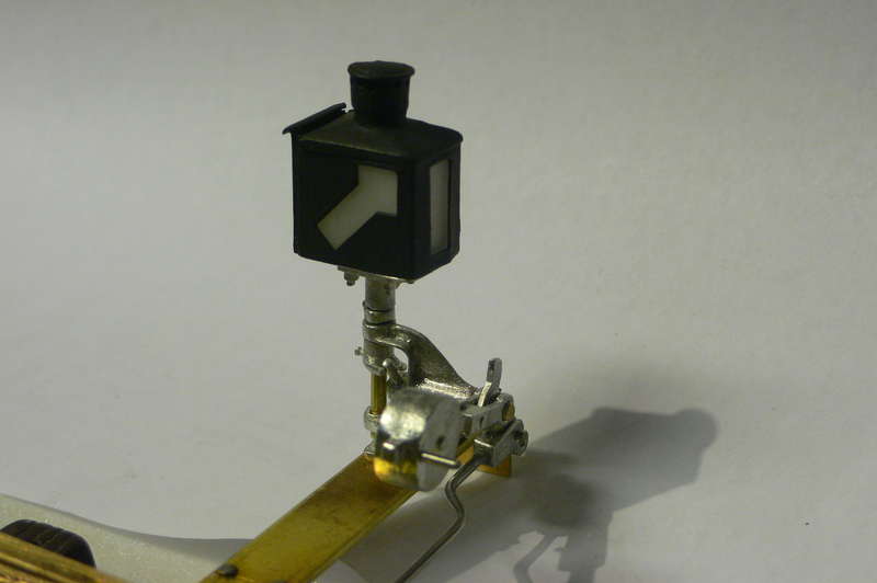

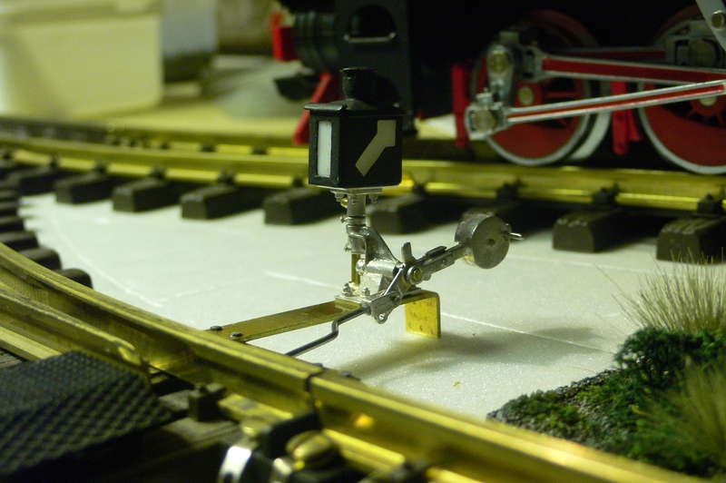

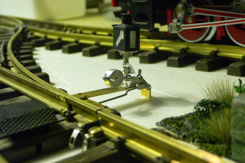

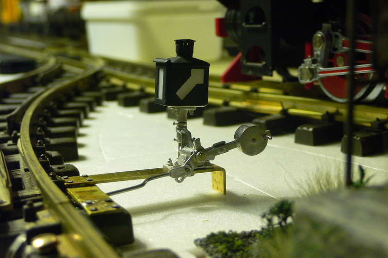

Hallo Buntbahner, wegen Garten und anderer Prioritäten kam das Basteln reichlich kurz aber dennoch ist es mir geungen das erste Funktionsmuster
zum laufen zu bringen! hier der Beweis:
Stellung A (Leo)
Stellung B (Leo)
Mit Montageblech (Leo)
Auf dem letzten Bild kann man das Montageblech mit einem zusätzlichen Blechstreifen, der zur nächsten Schwelle geht, erkennen. In diesem Blechstreifen sind zwei kleine, nach unten gehende Bolzen eingenietet, mit denen man das Montageblech einfach in die Löcher der LGB-Weichen stecken kann, in denen normalerweise die LGB - Stellantriebe montiert werden.
Das hat den Vorteil, dass an den LGB- Weichen nichts verändert wird (gehören ja meinem Junior) und ich die Stellhebel eventuell mal für selbstgebaute Weichen verwenden kann.

Re: Weichenlaterne
Beitrag von Sandbahner »
Hallo Leo,
sehr gut geworden!
Wie sieht es mit der Stabilität des Stellhebels aus?
Ich hatte dafür ein Stück massiven Kupferdraht benutzt, da bei einer schwergängigen Weiche der Stellhebel sich schnell verbiegt oder abbricht.
MfG
Sandbahner

Hallo Leo,
das sieht ja sehr gut aus! :smt041
Auf ähnlich hohem Niveau wie Dein Hydrant!
Wie sind denn die Laternengehäuse entstanden?
Joachim
PS: hast Du, ähnlich wie bei den Hydranten, an eine kleine BBF-Aktion gedacht?
Re: Weichenlaterne
Hallo Leo!
Das sieht 'mal wieder großartig aus. Hut ab, wie stets!
Eine klitzekleine Sache gefällt mir noch nicht soo gut, fällt wahrscheinlich später jedoch kaum noch auf. Die Materialstärke des Y-Hebels und Mitnehmer-Keils scheint ein bisschen dünn geraten zu sein. Vielleicht täusche ich mich da auch.
Wie ist den die Stellung des Hebels in den Endlagen, wenn Du das untere Loch mit dem längeren Weg benutzt?
@ Joachim: Schau' doch 'mal auf Seite 1 des Threads wegen der Laternen ;-) .

Re: Weichenlaterne
Beitrag von Leo »
Hallo Sandbahner, danke für das Lob!
War auch erst skeptisch wegen der Stabilität das Stellhebels, ist aber im Verbund mit dem zusätzlichen Lagerflansch (keine Ahnung wie das Ding heißt)
bisher recht robust.
Hallo Joachim, danke für das Lob!
Thomas hat auch schon darauf hingewiesen - am Anfang dieses Beitrages, der ja auch "Weichenlaterne" heißt ist die Herstellung selbiger beschrieben.
Wenn gewünscht, kann ich das "Schnittmuster" hierzu hier reinstellen.
Von einer BBF-Aktion wie beim Hydrant hab ich bisher abgesehen, weil mir die Gußform nicht ganz so gut gelungen ist und die Gußteilchen ziemlich viel Nacharbeit erfordern. Wenn das nicht stört, kann man darüber reden.
Hallo Thomas, danke für das Lob!
Du "alter Fuchs" hast das anhand dieser Bilder erkannt!?!
Ich habs nachgemessen und Du hast recht - der Schaft des Y-Hebels sollte 1.2 mm sein und ist nur 1.1, das wäre noch ok, aber die Augen sollten 1.5 sein und sind aber nur 1.25. Tja, da muß ich mich etwas schämen - wohl zuviel weggeschliffen. Was den Eindruck noch verstärkt, ist die Verrundung der Kanten, wie das bei Gußteilen üblich ist und was ich bei einigen Originalen auch schon so gesehen habe. Bei den Bildern von Kühlungsborn weiter oben scheint es sich um Brennschneidteile zu handeln, die natürlich viel massiver wirken.
Was den Angriffspunkt der Zug- und Druckstange betrifft, hatte ich das Problem, dass die Weichenlaterne keine 90 Grad- Drehung macht, wenn der Y- Hebel nicht genug geschwenkt wird. Da könnte ich mich jetzt herausreden, dass diese Variante auch als Original auftaucht aber ich werde bei meiner nächsten Montage schauen, wie das mit der Höhenposition des U-Gäbelchens zu optimieren geht.
Rückseite (Leo)
Man sieht auf dem Bild, daß der Schaft des U-Gäbelchens etwas lang ist. Wenn ich den etwas kürze und damit das U etwas höher kommt, wird die Schwenkung des Stiftes besser ausgenutzt.

ich bin immer noch beeindruckt von der Qualtität Deiner Gußteile!
Bei der Größe (Kleinheit) ohne Druck- oder Schleuderguß solche Ergebnisse zu erzielen, alle Achtung!

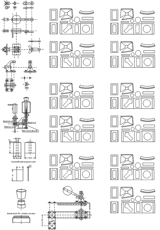

Hier erst mal das Schnittmuster:
Schnittmuster (Leo)
Auf das Bild mit rechter Maustaste - Bild speichern unter - damit auf eigenen Pc speichern und von dort aus dann drucken. Sollte dann in 1:1 rauskommen.
Auf etwas stärkeren Karton ausdrucken. Die Maße sollten mit den angegebenen übereinstimmen. Am besten mit scharfer Klinge ausschneiden, Biegekanten vorritzen, Türmchen über Rundstab vorrollen und nach dem Verkleben mit Sekundenkleber alles einjauchen. kann dann nach dem Trocknen gut nachbearbeitet werden. Ist im BBF beschrieben. Viel Spass und Geduld.
