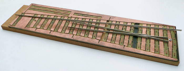

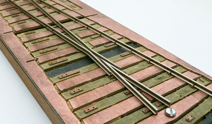

ich hatte früher von Paul Petau einmal gefräste Pertinax-Schwellen für 0m erstanden.
Pertinax_Gleis_1 (fspg2)
Pertinaxgleis_0m - 22,5mm
Nach der Montage der Schienen werden die restlichen Pertinaxstücke herausgebrochen. Was übrig bleibt sind die grünlichen Schwellen mit den Schienenlaschen.
Pertinax_Gleis_2 (fspg2)
Du kannst doch auf kupferkaschiertes Pertinax mit Hilfe von Spurlehren Deine Profile auflöten. Mit einer kleinen Trennscheibe wird die Kaschierung nach dem Auflöten der Profile zwischen den Gleisen aufgetrennt, damit Du dann auch mit Schienenstrom fahren kannst.
