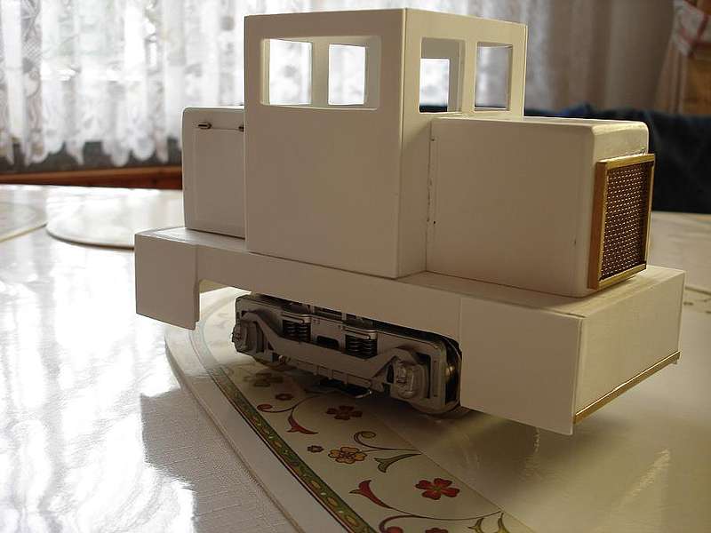

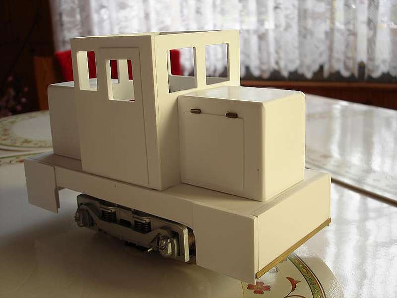

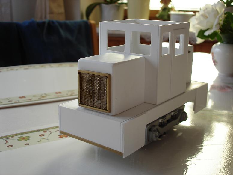

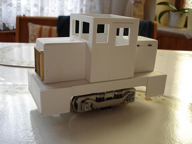

Hallo C-50 Freunde,
das etwas verregnete Wochenende habe ich genutzt, um mich auch einmal an die C-50 zu wagen. Aber seht einfach selbst meine kleinen Basteleien.
Viele Grüsse
Sven
Viele Grüsse
Sven

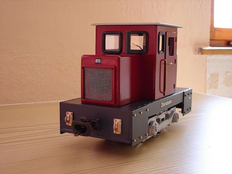

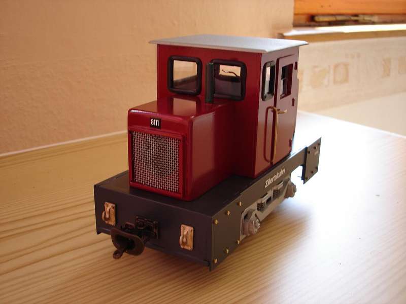

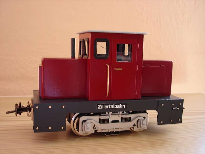

meine C-50 habe ich inzwischen lackiert und weitergebaut. Die grösste Fummelei war das Gummi-H-Profil und die Fenster einzupassen. Daran kann man ja verzweifeln
Hoffentlich verstosse ich nun nicht gegen Forumsziele, da die Lackierung und die Bahngesellschaft nun an meine Bedürfnisse angepasst sind und so gar nicht ungarisch mehr sind.
Zumindest sind die Lokmaße aber nach Originalzeichnung abgenommen und damit im nahezu exakten Maßstab
Einiges steht noch aus. Im Moment warte ich noch auf die Lampen. Am überlegen bin ich noch bzgl. roter LEDs oben am Führerhaus in den Ecken als Rückleuchten.
Decoder und Soundausrüstung wollen auch noch bestellt werden. Wobei dies aber preislich ja immer recht gut zu Buche schlägt.
Würde mich über die oder andere Anregung freuen. Dies ist mein erster Eigenbau von der Zeichnung heraus. Alles nur mit Dremel, Minisäge und Feile entstanden.
Viele Grüsse
Sven
Viele Grüsse
Sven

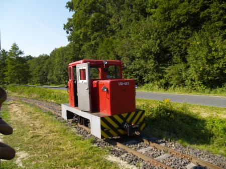

- Szigligeti Kerti Vasutak
- Beiträge: 543
- Registriert: Sa 3. Jul 2004, 08:43
- Wohnort: Metropolregion Nürnberg...und am Balaton
Re: Neubau C-50 ungarische Motorlokomotive

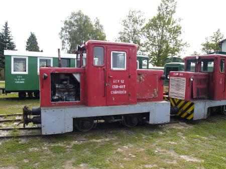

das geht ja gut vorwärts
Ich schlagen mich gerade mit beweglichen Türen herum.
Was heist denn "Lackierung nicht ungarisch",
hier der Beweis deiner vorbildgerechten Lackierung:
(Szigligeti Kerti Vasutak)
.....aufgenommen letzen Sommer bei der Waldbahn in Csömödér.
Zillertalbahn würde auf ungarisch ungefähr so lauten:
Cziller - Völgy - Vasút
gesprochen (Ziller Wöldj Waschut)
Christian
Zuletzt geändert von Szigligeti Kerti Vasutak am Sa 20. Jun 2009, 21:52, insgesamt 1-mal geändert.
Mülsengrundbahner
- Beiträge: 131
- Registriert: Fr 27. Mai 2005, 21:05
- Wohnort: Sachsen
Hallo Christian,
na toll, da ist das mit der weinroten Farbe gar nicht so schlimm
. Danke fürs Kompliment.
Das mit dem Dach hatte ich erst bündig. Hat mir aber gar nicht gefallen. Deswegen ist es jetzt überstehend. Und regnerischer ist es im Zillertal bestimmt.
Ein "Nebelhorn" und die Inneneinrichtung müssen auch noch gebastelt werden. Hoffentlich kommen die Graupner Lampen kommende Woche.
Sind die Lampen immer an den Motoraufbauten oder gibts auch welche auf dem Rahmen?
Grüsse
Sven
