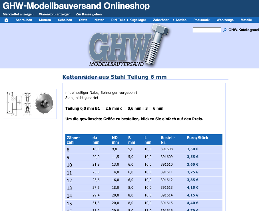

ich habe mich mal bei GHW umgesehen. Was hälst du dort von dem 10 zahnigem Zahnrad? Nur erschliesst sich mir dort nicht, wie der Durchmesser der Achsbohrung ist?
Die passenden Ketten gibts da auch.
hier mal der Link: http://www.modellbauershop.de/assets/s2 ... ndex2.html
(oben auf Antrieb klicken und dann weiter über Kettenantrieb)

Hallo Sven,
in der Zeichnung ist der Innendurchmesser mit "B" bezeichnet:
also z.B. bei einem Kettenradrad mit 10 Zähnen wären das 6mm!
Du musst nur das passende Zahnrad auswählen.

die Rollenkette bei GHW schlägt mit 27,75 zu Buche für 25 cm plus ein dazu nötiges Verschlußglied für 11.-(Bruchlast 300kg bei der 6mm Kette)),
die Hettler Kette mit 12,50 für 30 cm und benötigt kein extra Verschlußglied (Bruchlast 7 kg)
Da muß jeder die Verhältnismäßigkeit seiner Ansprüche selber beurteilen.
Meine Lokomotiven laufen alle bis jetzt mit der Kunststoffkette einwandfrei.
Sie passt auch besser zu meiner LOWTECHBUTBIGFUN Philosophie........
