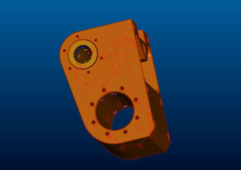

Re: Dampfzufuhr
Beitrag von Remsbahner »
Hallo ich hab mal etwas weitergearbeitet und einen neuen Zylinder gezeichnet. Er ist noch nicht wirklich fertig aber seht selbst :wink:
Zylinder 16x24-1 (Remsbahner)
Der Zylinder soll für die BR 86 346 sein. :mukkies: da muss ich noch einiges an Arbeit stemmen :mukkies:
Hoffe 16 mm Kolbendurchmesser reichen :?:
Gruß Rainer

Re: Dampfzufuhr
Hallo zusammen :!:
ich hab am CAD weitergebastelt und bei der Simulation festgestellt, daß mein Schieber bereits bei rund 60% Füllung (110° Kurbelstellung) wieder zu macht :oops: reicht das denn aus? oder sollten da 80% maximale Füllung erreichbar sein? Ein Bild des ganzen Hebelwerks hab ich noch nicht, wird aber nachgereicht :)
Gruß Rainer

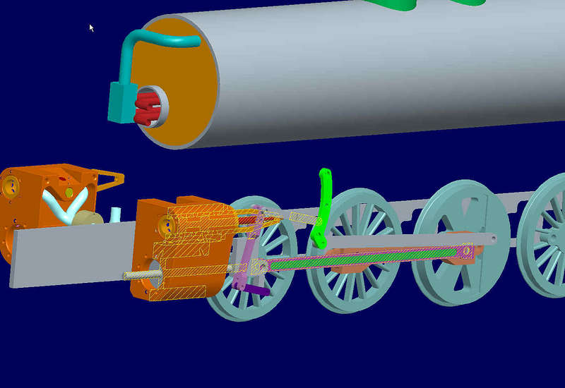

Hallo zusammen! :D
Hier das versprochene Bild. Mittlerweile hab ich die schieberbuchse so gestaltet, daß der Zylinder zu 80% gefüllt wird.
Fortschritt (Remsbahner)
Vor- und Nachlaufachse fehlen wie so manches :wink: ! aber ich denk wenn mal die ganze Hebelei funzt und verfeinert ist, ist ein gutes stück geschafft!
gruß Rainer

Re: Dampfzufuhr
Hallo zusammen
ich hab mal in meinen Unterlagen gekuckt und ein Maß mitte Puffer von 1025 mm auf der Zeichnung meiner 86 entdeckt das gibt dann 45,5 mm im Modell. Wenn ich aber bei der IG II nachlese soll mitte Puffer 1060mm = 47,7 mm über SO sein :roll: :cry: :?:
an welches Maß soll ich mich dann halten? oder hab ich da was falsch interprätiert?
Gruß Rainer
