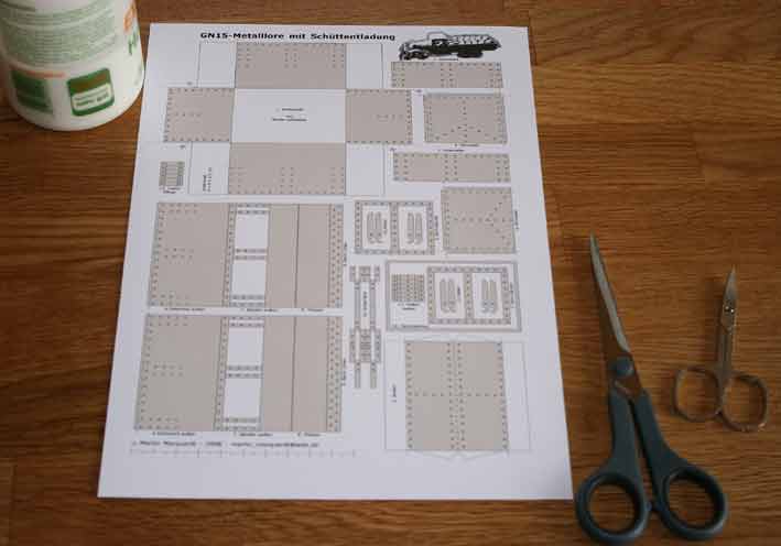

Liebe Buntbahner,
vielen Dank für den ermutigenden Zuspruch. Ich habe jetzt eine Maßskala eingebaut und alle Druckanpassungen sorgfältig gecheckt, nun passt de Ausdruck ziemlich genau. Ein klitzekleiner Fehler ist noch da, aber wenn es immer der gleiche ist, gehts schon.
Habe den gestrigen Frust-Abend dann doch noch in eine (hoffentlich) letzte Überarbeitung investiert und alles noch mal schön gemacht - nun ist das Papier gut gefüllt.
Also heute wieder Regentag - also wieder neu ans Werk:
Anleitung01a (lokmarv)

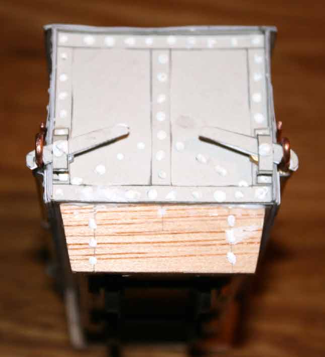

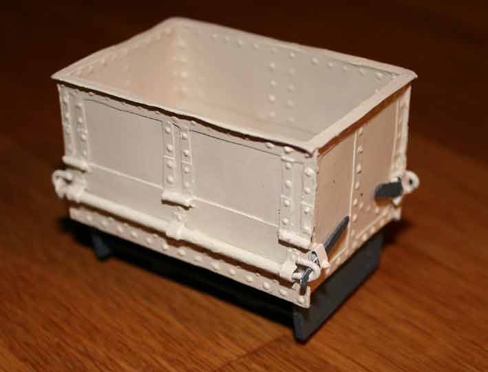

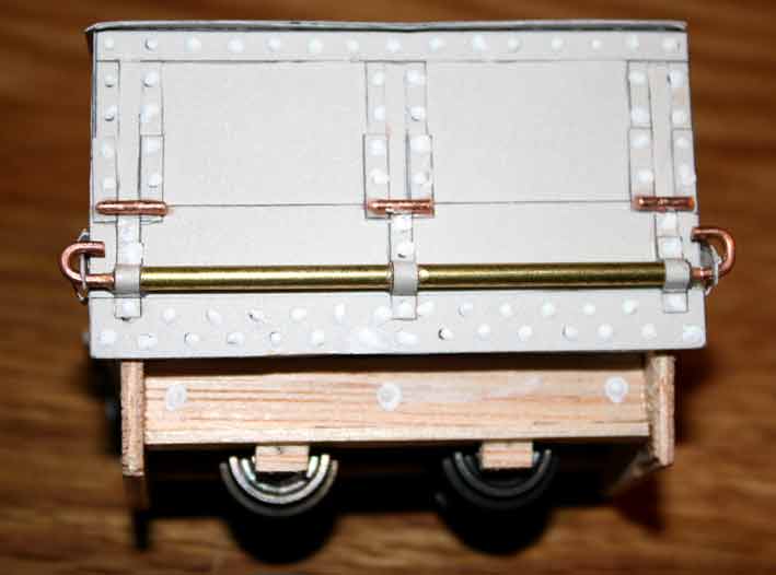

Da ich ein fauler Gsell bin, mache ich die Nieten aus Farbe - jeweils ein kleines Tröpfchen schnöder Wandfarbe, mit Zahnstocher aufgebracht. Ich hatte das schon bei meinem Rusty-Umbau gemacht, kommt erst mal Farbe drüber, sieht es ganz gut aus (Kann natürlich mit einzelnen Nietenköpfen nicht konkurrieren - darf ich das in einem Forum gehobenen Modellbaus überhaupt präsentieren? ;-) )
Also bitte nicht erschrecken - so siehts jetzt aus:
KastenloreRohFront (lokmarv)
KastenloreRohSeite (lokmarv)
KastenloreRohZug (lokmarv)
Als nächstes gehts an Weathering des Prototyps, mal sehen, wie nah ich dem Objekt meiner Begierde kommen.
Viele Grüße und einen guten Wochenstart
wünscht martin

Moin, Moin,

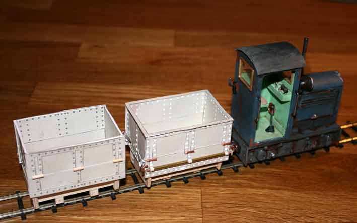

grundiert sieht die Kastenlore doch gleich gefälliger aus und ihr seht, wie ich das mit den Nietenimitaten meine.
KastenloreGrundierung (lokmarv)
Die Grundierung ist eine Mischung aus Sand und Silber, die Sandfarbe deckt die Metallteile gut ab, für Rahmen und Hebel habe ich in den Rest dieser Farbe einen Klecks Mattschwarz gemischt, so dass es ein metallisches Grau gibt.
Rost & Dreck demnächst.

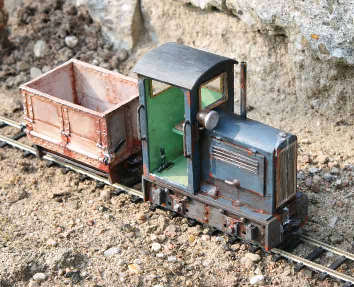

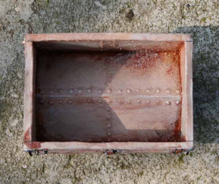

Moin, moin, liebe Leute,

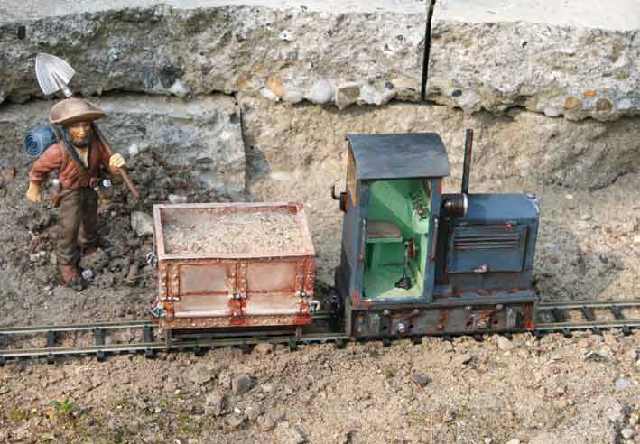

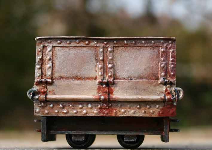

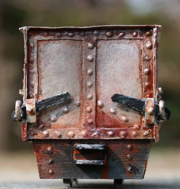

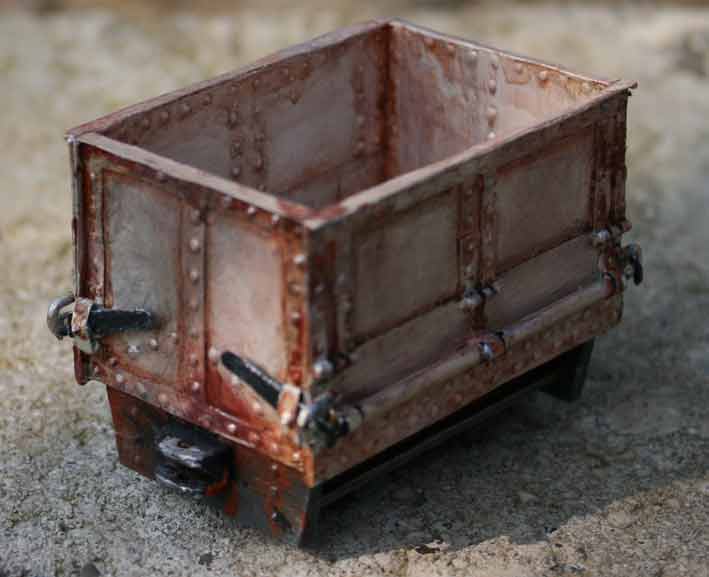

gestern und heute habe ich das Weathering der Lore (Kastenlore ist wohl falsch - besser würe wohl Ore-Car gewesen... Hmmm) weitgehend abgeschlossen. So siehts nun aus:
KastenloreBuntSeite (lokmarv)
KastenloreBuntFront (lokmarv)
KastenloreBuntOben (lokmarv)
KastenloreBuntGesamt (lokmarv)
KastenloreBuntSzene1 (lokmarv)
KastenloreBuntSzene2 (lokmarv)
Dies sind nur Stand-Szenen, es muss noch eine richtige Kuppelei gefunden werden, beim Yippijaja-Baumarkt gibt es Uhrenketten, die geeignet sein könnten, die Rudolfschen Patentkupplungen zu verbinden - das wird auch noch präsentiert. Und dann muss ja noch eine ganzer Zug her...
Gruß und schönen Sonntag
martin
Max Hensel
Beiträge: 413
Wohnort: Bochum
Re: Gn15-Kastenlore - im Papiermodellbau fast angekommen
Beitrag von Max Hensel »
Hallo Martin,
das sieht doch richtig ordentlich aus. Glückwunsch, weiterhin so viel Erfolg.
Viele Grüße, Max.

endlich habe ich die Bauanleitung für die Lore fertig. Erst beim Schreiben habe ich gemerkt, wo noch Fehler in der Reihenfolge des Zusammenbaus sind und wie schwer es ist, eine präzise Anleitung knapp zu formulieren. Da habe ich alles reichlich bebildert, wobei die Fotos beim nächsten Projekt besser werden müssen.
Jetzt sollte der Bau jedem gelingen, wobei eine gewisse Virtuosität mit der Schere vorausgesetzt ist.
Die Bauanleitung des Gn15-Ore-Car, die auch die Kopiervorlagen enthält, könnt ihr hier herunterladen:
http://www.seniorenservicemarquardt.de/ ... re-Car.pdf
Ich würde mich freuen, wenn eventuelle Nachbauer, Fehler und Unklarheiten in der Bauanleitung mitteilen würden. Schön wären natürlich auch Fotos des Nachwuchses.
Über kurz oder lang wird es wohl eine Acryl-Variante dieser Lore bei http://www.shop.lasergang-shop.de/ geben, schon jetzt können dort gut passende Flachwagen als Fahrgestelle bestellt werden.
Martin

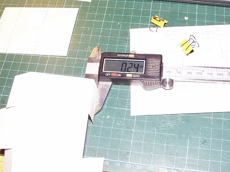

alle Teile die Einzelteile solltest du auch einzeln darstellen. Nicht alles so zusammengeklebt.Hast Du auch die Kartonstärke bei Deinen Teilen berücksicht?
Kartonstärke (Reiner Ott)
Kartonstärke
Und bei den Nieten kannst Du erst mal von vorne mit einem Kugelschreiber
leicht eindrücken, dann von der Rückseite nochmal (mit Gefühl) drücken
nieten (Reiner Ott)
nieten

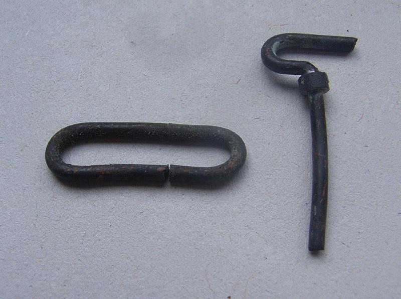

Du schreibst: "beim Yippijaja-Baumarkt gibt es Uhrenketten, die geeignet sein könnten, die Rudolfschen Patentkupplungen zu verbinden..." Ich habe mit Uhrenketten eher nervige Erfahrungen gemacht. Es sieht zwar klasse aus, ist aber ein Mords Gefummel.
Ich habe das Problem auf folgende Art gelöst:
Kuppeleisen_und_Bozen (Rudolf)
Eisen und Bolzen habe ich aus einem Stück Kabelrest (Kupferkabel 1,5qmm) aus der Hausinstallation gebogen. Der Ring am Bolzen ist ein Stück Isoliermantel vom selben Kabel und verhindert, daß der Bolzen zu tief in die Kupplung rutscht.
Rudolf
