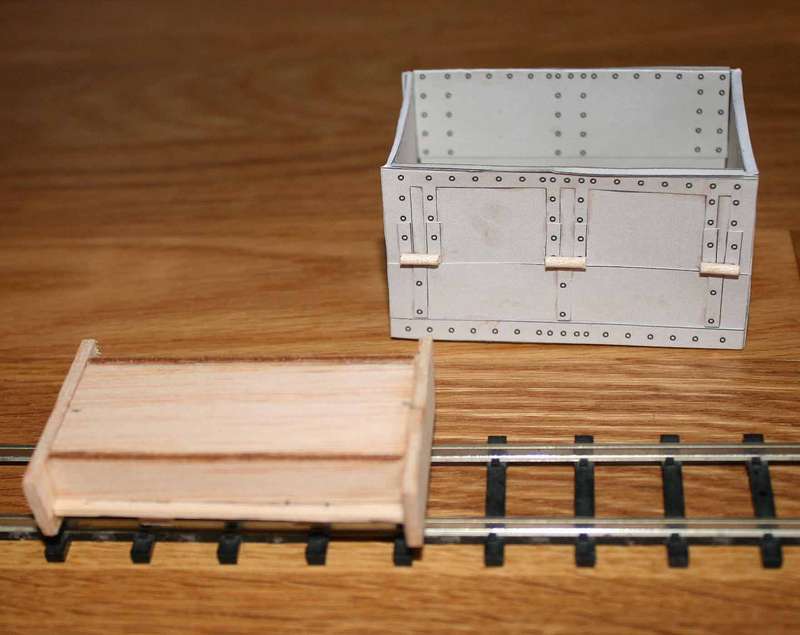

Kastenlore (lokmarv)

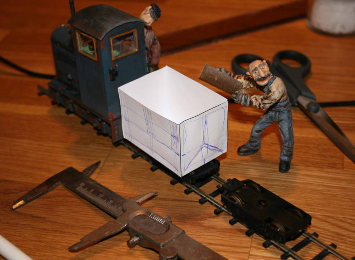

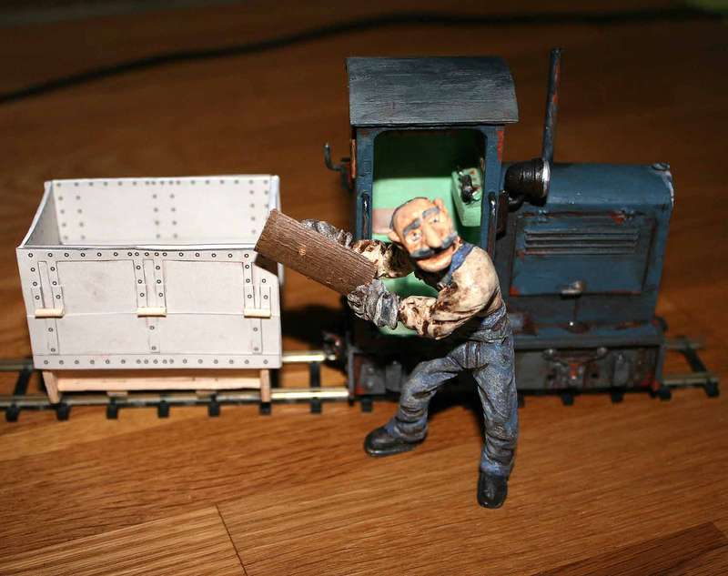

Zuerst habe ich mit eine schnelle Vorlage gemacht und für mich die Maße 6x4x4cm als passend festgestellt.
Kastenlore_Stellprobe1 (lokmarv)

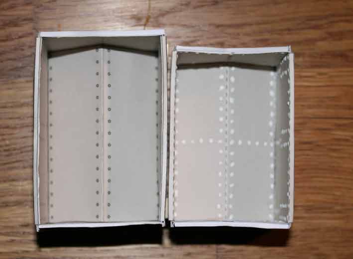

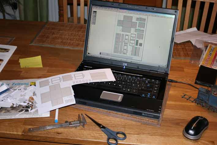

Dann habe ich eine Papiervorlage entwickelt. Ich arbeite in PageMaker, da ich keine CAD-Kenntnisse habe. Sicher eine Krücke, aber es geht ja auch mit PowerPoint und anderen abenteuerlichen Lösungen. Letztlich habe ich den Bogen auf 120g Papier ausgedruckt, die Seitenwände sind doppellagig, ich werde auch noch die Farbgebung im Druck ausprobieren.
Kastenlore_Making-of (lokmarv)

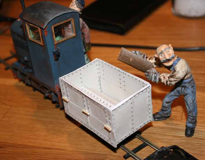

Soweit bin ich nun gekommen,
Kastenlore_Stellprobe3 (lokmarv)
ich habe die Höhe doch noch um 0,5cm reduziert, da der Aufbau auf dem Fahrgestell noch höher kommt. Noch sind einige Fehler und Fehlmaße zu korrigieren. Jetzt muss ich mich um den Verschlussmechanismus kümmern, dann geht es ans Fahrgestell, dass ich aus Sperrholz herstellen möchte.
Mal sehen, wie ich mich an den Radlagern rummogele (vielleicht mit Messinghülsen?) und mich letztlich für ein Kupplungssystem entscheiden, die Lösung von Rudolf gefällt mit ganz gut. Auf die Farbgebung freu ich mich schon, da bin ich besser zu Hause.
Und dann sollen es ja schließlich 4-6 Stück werden.
Martin

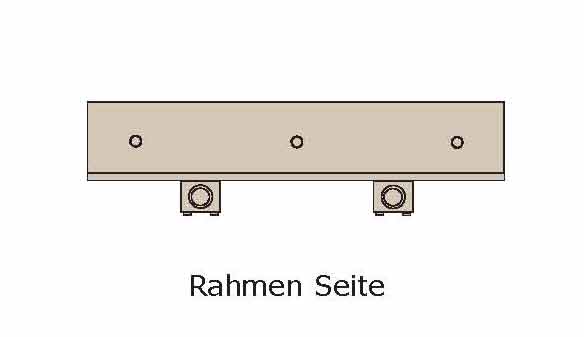

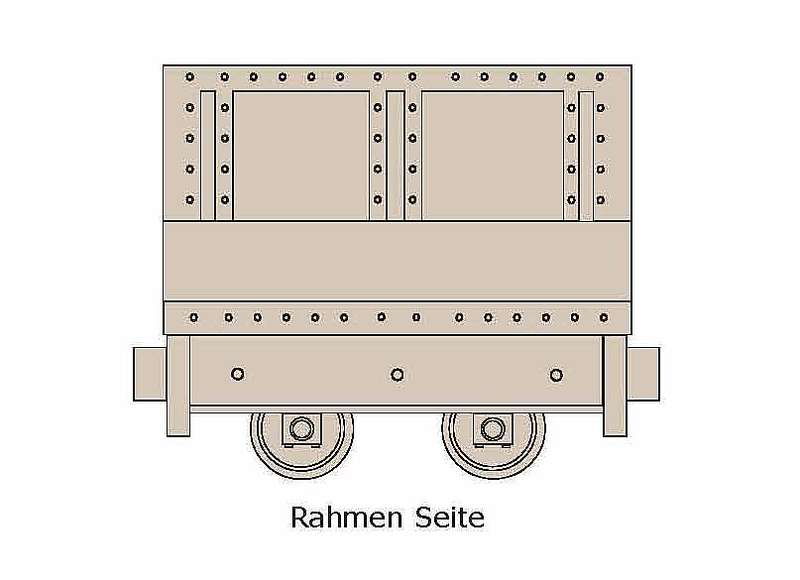

habe heute etwas am Fahrwerk der Gn15-Kastenlore rumgetüftelt. Ich hab noch einen Rest 3 mm Birkensperrholz liegen, das für diese Zwecke gut geeignet sein sollte.
Die Planzeichnung sieht jetzt so aus:
Kastenlore-_Radlager (lokmarv)
Die Radlagerung habe ich mir so überlegt:
Kastenlore-_Radlager2 (lokmarv)
Das Sperrholzteil wird in der vorliegenden Kontur angezeichnet und für die Achaufnahmen 2 x 2,5 mm Löcher gebort, danach mit der Lausäge ausgesägt. (Der untere waagerechte Abschluss wird später aus einem McDoof Rührstab untergeklebt). In diese Achslöcher wird ein Messingröhrchen eingeklebt (Ich arbeite viel mit Ponal), dass als Achsaufnahme dient.
Nach Montage der 2ten Seitenwange wird der Radsatz eingefügt und auch hier das Messingrohr soweit eingeschoben, dass die Achse seitlich ein wenig Spiel hat. Danach auch hier verklebt und außen jeweils ein Deckel draufgeklebt.
Bislang habe ich nur H0-Radsätze, die zu klein sind, es gab ja schon im Forum eine Diskussion über Gn15-Radsätze, ich bin da immer noch ratlos - da ich gerne gelochte Räder (16 mm) hätte.
Gruß martin

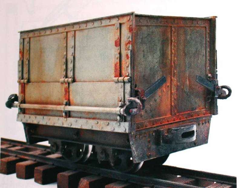

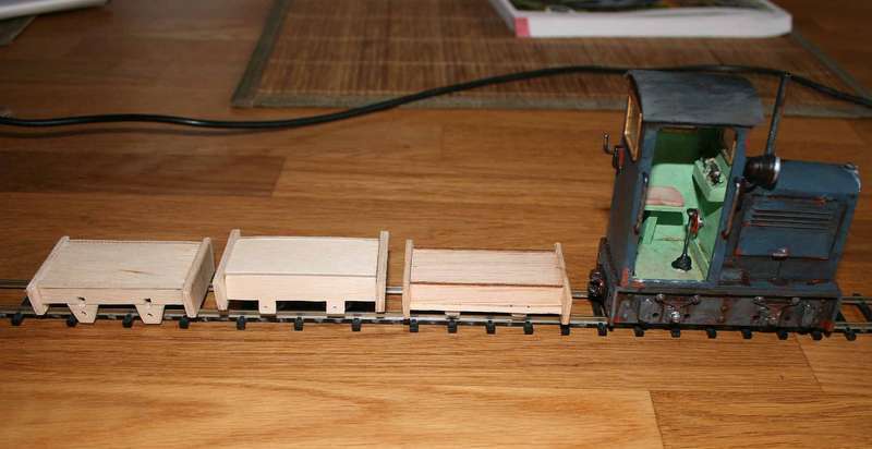

nachdem ich jetzt noch auch diese LGB-Kastenlore gestoßen bin,
Kastenlore_-_2 (lokmarv)

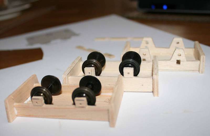

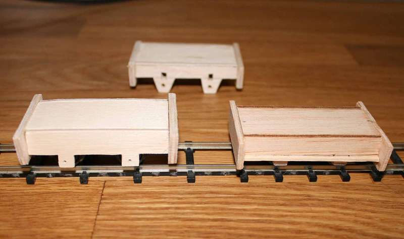

habe ich zunächst 2 Fahrgestellprototypen mit unterschiedlicher Radlagerung aus 3mm Sperrholz gebaut. Die Radsätze kommen billig von H0. Bei der Stellprobe erscheinen diese Varianten mir zu hochbeinig, außerdem kamen die Wangen zu weit heraus.
Kastenlore-Fahrgestelle1 (lokmarv)
Kastenlore-Fahrgestelle2 (lokmarv)
Kastenlore-Fahrgestelle3 (lokmarv)

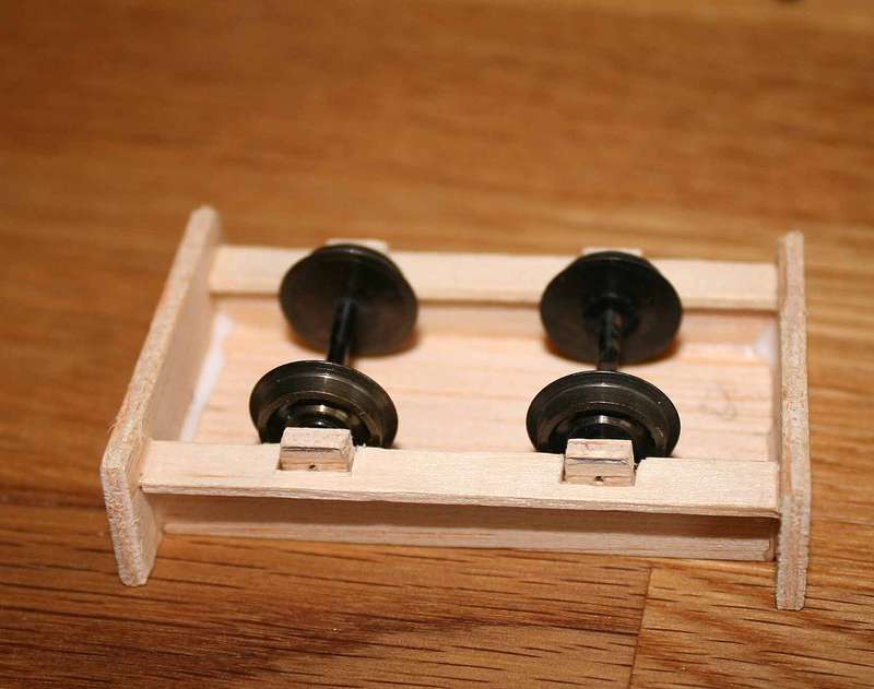

Daher habe ich einen tiefergelegten, engeren Prototyp aus 2mm Sperrholz gefertigt. Auch die ursprünglich geplante Radlagerung in Messigröhrchen erst mal aufgegeben, da das Ablängen mit meinem Werkzeugbestand etwas nervtötend war - muss neue Trennscheiben für den Dremel holen, versuche es dann erneut.
Kastenlore-Fahrgestell1 (lokmarv)
Kastenlore-Fahrgestell2 (lokmarv)
Kastenlore-Fahrgestell3 (lokmarv)
Bei diesem Fahrgestell passt die Rudolfsche-Patent-Kupplung, auch die optische Wirkung entspricht meinen Vorstellungen.
Jetzt geht s an den Öffnungsmechanismus, dann kann ich den Prototyp fertig stellen, bemalen und die Zeichnungen korrigieren.

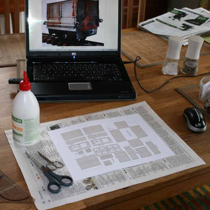

Dann hab ich mich gemütlich mit Schere und Klebstoff bewaffnet und habe die Schritt für Schritt Dokumentation für den Aufbau der Lore erstellen, hier Schritt 1.
Anleitung01 (lokmarv)
Nachdem bis auf die Hebelei alles fertig war, habe ich das Oberteil mal aufs Fahrgestell gesetzt - und solch ein Sch....
Das Ding ist zu klein, passt überhaupt nicht, den halben Nachmittag umsonst gefrickelt - Mann habe ich geflucht.
Anleitung02 (lokmarv)
Was wohl passiert ist? Herr Gates meinte wohl meine Datei im Druckertreiber der Seitengröße anpassen zu müssen (obwohl alles perfekt passt!!) und hat sie Eigenmächtig reduziert.
Jetzt frag ich mich ernsthaft - wer ist Herr und wer Gescherr?
Auf der anderen Seite sitzt bei 98% der PC-Probleme die Ursache vor dem Bildschirm - sic!!!
Also Ärger über mich!!! (Soviel mein Beitrag zur Philosophie).
Gruß Martin

diese Problematik ist doch anlässlich meines Kartonbau-Workshops auch aufgetaucht ... >>klick mich<< ... aber das ist kein Grund zum Verzweifeln.
Thomas (theylmdl) hat dazu auch erklärt, warum das so ist - die Ausdrucke dürfen (d. h. auch können) daher nicht 100%ig 1:1 erfolgen.
Um diese lästige Erscheinung für den Kartonmodellbau zu minimieren, habe ich mein an sich ja metrisches Raster ein wenig "gestaucht", d. h. ich habe es ausgedruckt, vermessen und so lange in Höhe und/oder Breite angepasst, bis der Ausdruck mit den gewünschten Abmessungen übereinstimmt.
Du kannst in Deinem Falle, ohne gleich alles überarbeiten zu müssen, wie auch Rudolf vorgeschlagen hat, Deine Datei als JPG-Datei abspeichern/konvertieren und dann den Ausdruck (und/oder die "Bild"-Abmessungen so lange anpassen, bis Deine metrischen Vorgaben erreicht sind. Tendenziell müssten ca. 6 % ausreichen, aber Du musst es wirklich einmal - notfalls durch mehrere Testausdrucke - sozusagen kalibrieren, bis es passt.

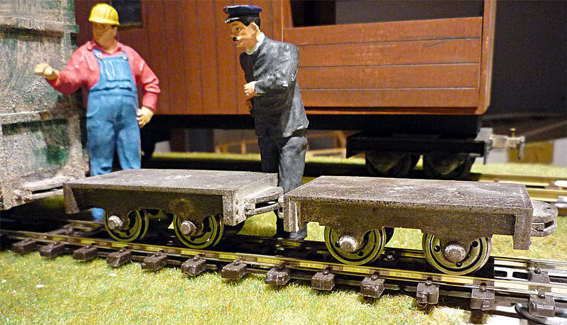

als Fahrwerk würde sich für Deine Lore sicherlich auch dieses Wägelchen eignen. Der Aufbau ist incl. den Kupplungen aus Acryl, die Räder sind von Hornby. Ich verwende diese Wagen auch als Unterwagen/Drehgestelle für die Merckschen Güterwagen, den Decauville, den Scheitholzwagen, den Kartoffelwagen usw.
Unterwagen_02 (Michael Saettler)

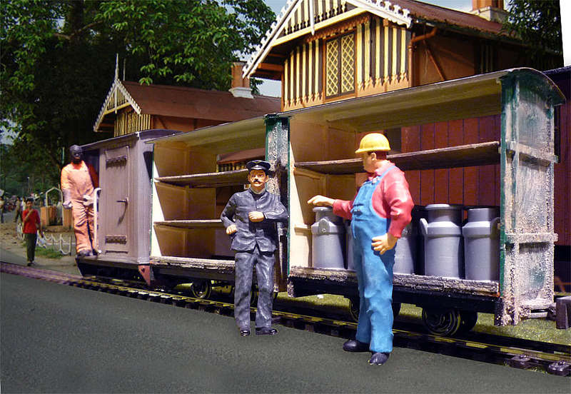

Aus demselben Material ist mittlerweile in Zusammenarbeit mit dem Kartonbahner der Gemüsewagen entstanden.
Gemuesewagen_Sukna (Michael Saettler)
