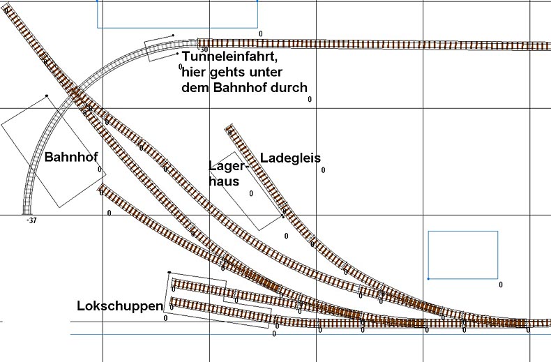

ich habe nun doch einen neuen Bahnhof nach dem Vorbild der MP-Minimax in der Ausgabe 23 (Bahnhof Greetsiel) entworfen:
Nun können auch längere Züge umfahren werden. Die Gleisharfe kann dank der Schiebebühne bis zu 4m lange Züge aufnehmen. Ich denke, so sind die Spielmöglichkeiten im Bahnhof gestiegen. Den Platz für einen 2. Unterwegsbahnhof mit Ausweiche bekomme ich einfach nicht in dem kleinen Raum unter.
Im Plan bin ich auf 10 Grad Weichen mit dem Radias 2321mm umgestiegen, da ich mit den Gleisen von http://www.llagastrack.com/ liebäugle.....

Hallo Fido,
mich beschäftigen seit einiger Zeit ähnliche Gedanken - wenngleich mir "noch" weniger Platz für eine Indoor-Anlage zur Verfügung steht: 7m x 4m zum Glück ohne Dachschrägen, so dass ich bis 2m in die Höhe gehen kann. Ich fahre seit ca. 5 Jahren auf einem Provisorium (Module im Holz-Rohbau), da mein entgültiger Plan (immer) noch nicht steht. :gruebel:
Insofern hier ein paar Punkte zu Deinem Entwurf aus meiner Sicht:
:tongue: eine gute Wirkung wird der Bahnhof erreichen, sehr vorbildgerechte Gleisanordnung
:tongue: lange Fahrstrecke ohne dass die Anlage überladen ist.
:tongue: Schattenbahnhof mit ausreichend Platz
:nein: leider hast Du nicht die Möglichkeit, die Anlage einfach rattern zu lassen (z.B. zur Entspannung mit einer Flasche Bier in der Hand). Vielleicht solltest Du prüfen, ob Du in der Verlängerung des Schattenbahnhofs nicht doch einen (oft kritisierten) "Kreisschluß" hinbekommst
;D die Schiebebühne ist eine Superidee, alternativ könntest Du aber auch an der Rampe verdeckt noch ein Abstellgleis für eine weitere Lok vorsehen. Du kommst dann mit stumpf endenden Gleisen aus, und es findet halt jedesmal ein Lokwechsel statt (verstanden, was ich meine ??)
:/ kannst Du nicht irgendwie die "unterirdische Paradestrecke" verkürzen ? Da hört mans nur rattern, sieht aber nicht viel.
So, meine Punkte bitte nicht falsch verstehen. Grundsätzlich finde ich Deinen Entwurf schon ganz prima. Es sind vielmehr die Dinge, die mir bei meinem eigenen Entwurf so durch den Kopf gehen.

Hallo Fido,
die Streckenführung a la Mittelpuffer (nicht geschlossener Kreis, da Endbahnhof und Schattenbahnhof übereinanderliegen) gefällt mir sehr gut.
Wäre schon, wenn Du uns mit dem Baufortschritt auf dem Laufenden hälst, speziell Deine Erfahrungen mit dem Gleismaterial dürfte viele interessieren.

Hallo Fido,
Es geht ja zugig voran mit die Planung deiner zukünftige Bahn :gut: . Auch die Planung von die Gleise im Bahnhof ist ziemlich universal für eine Schmalspur Endbahnhof. Ich verstehe nur nicht wieso das du das Nebengleis (ich nehme mal an das es ein Nebengleis ist :nixweiss: ) gleich vor das Bahnhof”s Gebäude plan’s, meistens liegen diese gleise hinter der Bahnsteig, oder an die andere Seite vom Bahnhof. Wie du das jetzt geplant hast mussten deine Fahrgasten erst die Güterwagen umlaufen um dann an ihre Zug zu gelange. Oder noch schlimmer, sie steigen in der Reserve wagen ein der hier steht abgestellt, und sehen ihre eigene Zug abfahren :stupid: . Ein alternativ war auch eine Unterführung, sicher ein Novum für eine Schmalspurbahn in die 50'er :shock: .
Gruße Paul :fastfood:

Hallo Stoffel,
die Anlage rattert auch ohne mich, wenn ich den Verkehr mit einem Triebwagen abwickle. Digital mit einem Computer geht das auch automatisch vom Bahnhof zum Schattenbahnhof.
Das Abstellgeis am Schattenbahnhof ist auch eine feine Sache, denn so kann man den Schattenbahnhof auch mal mit Zügen komplett vollstellen.
Mit der unterirdischen Strecke muss ich wohl leben.

dieses Nebengleis war im Bahnhof Greetsiel vorhanden, allerdings stand der Bahnhof auch auf der anderen Seite der Gleisanlage. Ich habe das Gleis nun verkürzt und das Gebäude versetzt. Hier nur der Bahnhof nach der Änderung:
Alle wäre ich auf die vielen Änderungen nicht gekommen. Vielen Dank an alle!

Hallo Fido,
Das mit der Bahnhof von Greetsiel stimmt, auch beim DEV ist dieser Vorhanden meine ich, aber normal gesprochen werden zwischen Bahnhof’s gebäude und Bahnsteig keine extra gleise gebaut, Aussonderungen gibt es immer, so gibt/ gab es auch bahnhofe wo man aus das gebäude kommt und dann die Straße überqueren muss um an der Bahnsteig zu gelange :rolleyes: , zum Beispiel die bahnhofe von Schierwaldenrath von die GBK, und Bernina Hospiz der RhB um nur einige Vorbilder zu nennen.
