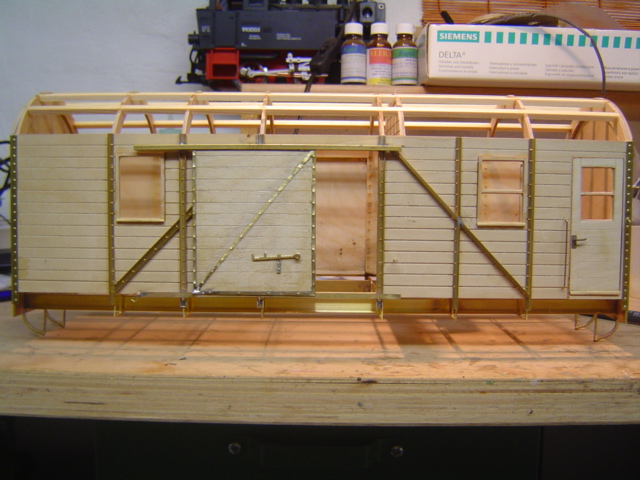

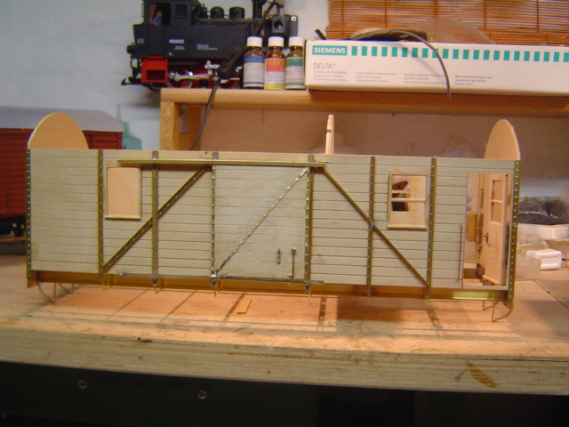

Ich habe an meinem Pwgs 44 etwas weiter gebaut :) , die Schiebetüren sind drinn und die Einstiegstüren auch. Der Rahmen ist im Rohbau auch soweit fertig.
Pwgs 44 Rohbau (Jens Eggert)
Im Moment werden gerade die Spanten für das Dach hergestellt. Ich mache dann immer ein paar Fotos wenn es weitergeht.
Viel Spaß beim bauen wünscht
Jens

Es geht weiter :D . Die Spanten sind fertig und ich hab diese gerade geklebt.
Jetzt muß es erst mal trocknen
Pwgs Rohbau (Jens Eggert)
und dann wird das Dach verschliffen um es später mit einer Polysterolplatte zu verkleben.
Jens
