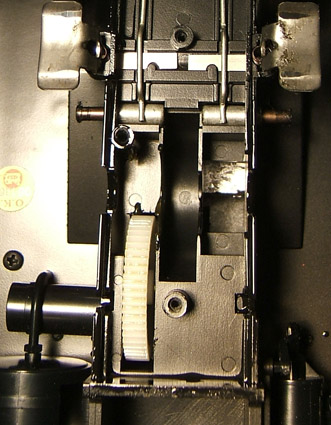

Re: Zahnradloks ruckeln bei Talfahrt. Lösung ohne Getriebeum
Hallo bootzilla,
die Aufnahme zeigt den flacheren Teil des Zahnstangenabschnittes. Mein Streckenabschnitt geht bis ca. 18%.

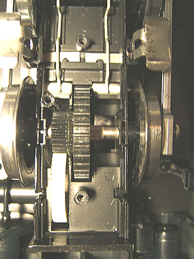

1) klar, Schwungmasse war 'ne blöde Idee, Bremse ist besser.
2) Ich habe mir das Getriebe von Ottmar angesehen (erstes Bild) und habe die Abdeckplatte der Brüniglok mal abgeschraubt, aber auch nach Anheben des Radsatzes kann ich die Motorschnecke noch nicht sehen. Da muß ich wohl doch etwas mehr schrauben, aber heute habe ich leider keine Zeit mehr, kann daher auch keine Schoema mehr öffnen, um mir eine LGB-Schnecke anzusehen.
Ich glaube mich aber erinnern zu können, dass die LGB Schnecke etwas dicker daherkommt, wahrscheinlich ist es eben eine eingängige und Ottmars ist zweigängig.
Würde mich interessieren, wo ich eine zweigängige bekommen kann (ich suche mal im Netz) und wie ich die alte von der Motorwelle bekomme ohne den Motor zu demolieren und wie ich die neue auf die Motorwelle bekomme.
