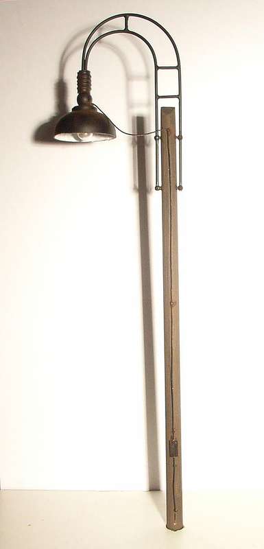

Und hier ist eine davon:
Bahnsteiglaterne_1 (Rudolf)

Beiträge: 2301
Re: Bahnsteiglaterne
Hallo Rudolf,
wie hast Du den Lampenschirm hergestellt? Also dieser Lampentyp gefällt mir auch ausgesprochen gut .
Beiträge: 4434
Hallo Rudolf,
ich finde die Lampe auch wunderschön
und sie passt bestens zu deiner Anlage :top:
Trotzdem darfst du uns noch verraten wie du sie gebaut hast :flehan:
Scheinbar geht das recht schnell, wenn du schon von Lampen schreibst :wink:
Gleisbauer
Beiträge: 809
Wohnort: Hansestadt Stade
Beitrag von Gleisbauer »
also bei dem Lampenschirm an Rudolfs toller Lampe würde ich einfach mal auf Ü-Ei tippen. Und wenn ich dann noch das Rundmaterial über irgendeine Lehre biegen kann, dürffte das recht flott gehen, oder?
MfG Christoph
P.S: Liege ich richtig?

Moie Kollegen,
der Lampenbau geht wirklich flott und einfach. Ich habe gleich drei Stück davon gebaut und Euere Vermutungen meine Methode und das Ü-Ei betreffend sind richtig.
Hier folgt nun der Bau im Schnelldurchlauf:
Der Bogen besteht aus Rundmessing, 1,5mm Durchmesser. Gebogen habe ich über zwei Medizinfläschchen mit unterschiedlichem Durchmesser als Biegelehre. Die Zwischenstege sind aus dem selben Material, passend abgezwickt und dazwischengelötet. Ich nehme dazu eine Gipserkelle, klemme die einzelnen Teile mit Metallklammern in der passenden Position darauf fest, erhitze von unten mit der Lötlampe, Lötzinn dran und fäddisch.
Danach wird der Bogen passend abgelängt.
Jetzt ein Stück MS-Rohr 4x3mm, 10mm lang, ein weiteres Stück MS-Rohr 3x1,5mm, 5mm lang und ein Stück MS-Draht 1,5mm, ca 5cm lang ineinanderstecken und über die Spitze des Bogens schieben, sodaß die 5mm Überstand des 4x3mm Rohres auf dem Bogen stecken und alles verlöten. Vorher noch eine kleine Unterlegscheibe auf den Bogen schieben, die dann später den oberen Abschluß dieses Gestecks bildet.
Jetzt pro Lampe die Dichtgummis zweier Heparinspritzen (wir erinnern uns: Krankenhaus, 2x täglich den Bauch frei machen und pieksen) auf der geschlossenen Seite abschneiden und über das 4x3mm Rohr schieben. Das gibt das obere, wellige Teil über dem Lampenschirm. Als nächstes folgt eine Wachsperle mit 8mm Durchmesser. Die wird über den MS-Draht 1,5mm geschoben. Jetzt der Lampenschirm aus Ü-Ei und dann ein Stück Isolierschlauch vom Abfall eines 1,5mm Kupferdrahtes, wie man ihn zur Installation im Haus verwendet.
Vorerst ist nun der Bogen mit Schirm fertig und wird jetzt schwarz lackiert. Nach dem Trocknen innen weiß streichen und eine 8mm Wachsperle als Glühbirnenatrappe einkleben. Den Überstand des 1,5mm MS-Drahtes abzwicken.
Zwischenzeitlich habe ich einen alten Pfeil vom Bogenschießen (da gibt es immer Schrott) in die Drehbank eingespannt. Bohrmaschine geht auch. Mit grobem Schleifpapier wird nun nach oben hin verjüngt und dann mit feinem Schleifpapier geglättet. Danach wird ein Stück in passender Länge abgesägt (also vorher auch nur in dieser Länge verjüngen). Abschrägungen in Dachform oben ansägen, Drahtbürste zum Verkratzen, braune Farbe, nach dem Trocknen mit Pigmentpulver verwittern und gut ist.
Dann an den passenden Stellen die Griffstangenhalter montieren und den Bogen einsetzen. Passt.
Jetzt ein Abfallstück Telefondraht (das ganz dünne mit den 8 oder 10 Adern) abisolieren und 5 Griffstangenhalter aus alten HO-Zeiten draufschieben. Ab in die RaiSchäBrüh und dann montieren. Die Dose ist ein Stück Plastik mit einem Schlitz auf der Rückseite. Passend abschneiden, schwärzen, draufkleben.
Anschließend noch mit Pigmenten verwittern und sich einer fertigen Laterne erfreuen.
Ich beleuchte grundsätzlich nichts. Also sind meine Lampen auch nur Dummies. Man könnte aber auch ohne Weiteres statt der Wachsperle irgend ein Leuchtmittel montieren.
Das war der Schnelldurchlauf.
