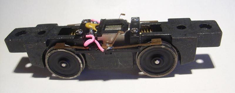

Schau Dir mal den Antrieb der Bachmann-Straßenbahn in 0n30 an. Flach, kompakt und gute Laufeigenschaften. Raddurchm. ca. 17mm, Achsabstand ca. 41mm, je mit dem Holzmeter gemessen, weil ich garade keine Schieblehre zur Hand hatte.
Antrieb_Bachmann_Strab_komp (Rudolf)
Ansonsten gebe ich Michael recht: nimm, was gut läuft und halbwegs reinpaßt.

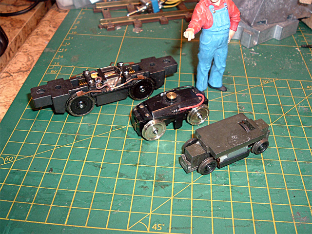

hier mal ein Bild mit 3 verschiedenen Antriebseinheiten, welche sich für Gn15 eignen.
Antriebe_02 (Michael Saettler)
Vorne der von Oliver Zoffi verwendete Straßenbahnantrieb der Wiener Linien, in der Mitte ein "Black Beetle", hinten der Bachmann On30 Motorblock. Die beiden kleineren Antrieb nehmen den Fahrstrom an den Rückseiten der Räder ab, der Bachmann an den Spurkranzspitzen. Der Zoffi-Antrieb hat als einziger eine kleine Schwungmasse. Fahren tun die drei eigentlich ganz gut. Die besten Fahreigenschaften bei Langsamfahrt hat das Modell Zoffi. Richtig beurteilen sollte man aber die Eigenschaften erst nach einigen Betriebsstunden und der unvermeidlichen beginnenden Verschmutzung.

Hallo Michael,
kannst du die Teile mal ausmessen :?:
Wichtig wären natürlich der Achsstand und der Radurchmesser (Lauffläche),
sowie die Gesamthöhe über Schienenoberkante und natürlich auch Breite und Länge.
Den BlackBeetle gibt's ja mit verschiedenen Achsständen
er hat aber meines Erachtens recht wenig Power.
Vielleicht wäre auch noch interessant was man von den Blöcken unter Umständen
noch absägen kann :wink:
Ach ja, bei welcher Spannung sich da was in Bewegung setzt wäre für mich
speziell natürlich auch noch interessant, da ich ja Gn15 in Zukunft mit 3,7 Volt Akkus betreiben will.
Da rührt sich beim BlackBeetle leider noch nix,
während die Piko HO Motoren schon fleissig schaffen :D
Vielen Dank im Voraus
PS. bitte auch hier mit anhängen

Guten Abend zusammen,
ich habe heute Nachmittag 4 verschiedene für Gn15 geeignete Motoren mal auf die Gleise gesetzt und getestet bei welcher Spannung diese sich in Bewegung setzen. Wohlgemerkt sind alle 4 Motoren neu und noch nicht eingefahren. Auch kann ich kann produktionsbedingte Aussetzer nicht ausschließen, da nur jeweils 1 Antrieb vorhanden.
Wiener Linien (Zoffi-Antrieb): 2,2 V
Black Beetle: 2,9 V
Bachmann 0n30 Strab: 4,0
Tenshodo Spud: 1,8 V
Die Größenmaße konnte ich leider noch nicht abnehmen. Kommt aber noch.
