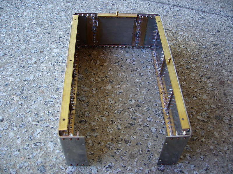

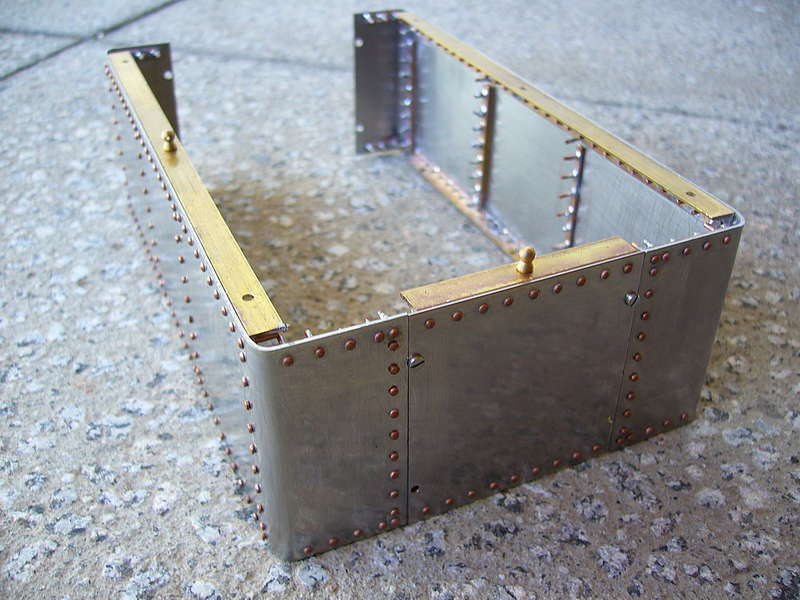

in den letzten Tagen entstanden die Tender-Seitenteile. Fast 300 Kupferniete wurden versenkt:-)

Viele Grüße,
Richard.
P1100428_Gr_enver_nderung (Arnold)
P1100429_Gr_enver_nderung (Arnold)
P1100430_Gr_enver_nderung (Arnold)
Viele Grüße,
Richard.

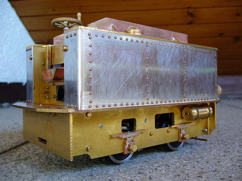

weiter geht es mit dem Bau. Am Wochenende habe ich den Tender vorläufig mal montiert und die Bremse justiert.
P1100586_Gr_enver_nderung (Arnold)
P1100588_Gr_enver_nderung (Arnold)
P1100589_Gr_enver_nderung (Arnold)
P1100592_Gr_enver_nderung (Arnold)
P1100594_Gr_enver_nderung (Arnold)
Jetzt fehlen noch Details, wie z. B. die dritte Lampe.
Viele Grüße,
Richard.
Viele Grüße,
Richard.

Hallo Richard
Deine Nietreihen sehen sehr schön , aber auch schön aufwändig aus! Hast du Alu Blech verwendet und warum? Verwendtest du Kupfer Nieten?
Hast du schon mal dran gedacht eine richtige Nietverbindung zu machen? Ich niete gerne die Winkel, wie sie auch bei dir verwendet werden, an einigen Stellen als feste Fixierung und wenn dann alles fertig ist und funktioniert, werden die Teile verlötet. Mir gefällt dabei, das diese Verbindungen sehr stabil und immer noch leicht zu lösen sind, falls mal ausgetauscht werden muss.
Roland
Roland
Arnold
- Beiträge: 173
- Registriert: Di 31. Mai 2005, 13:25
- Wohnort: Ba-Wü, nicht weit von der Härtsfeldbahn
Re: Tender für Live Steam Loks im Bau
Hallo Roland,
Ich verwende kein Alublech (viel zu weich), das ist Edelstahl mit 0,8 mm Dicke. Läßt sich sehr schön verarbeiten, das Bohren für die Niete ist allerdings ein bißchen beschwerlich, meine Billigbohrer halten nur 15 Löcher....
Ja, ich verwende Kupferniete, Durchmesser 1 mm (aus Aurach).
Eine richtige Nietverbindung? Wie meinst Du das?
Da ich das Edelstahlblech nicht weichlöten kann, sind auf der Rückseite Messingprofile zum Festlöten der Niete angebracht. Das ist ziemlich aufwendig, für die ca. 300 Nieten des Tenders also 600 mal anzentrieren und 600 mal bohren. Aber das Ergebnis gefällt mir! Zudem brauche ich keine zusätzlichen Schrauben.
Viele Grüße, Richard.

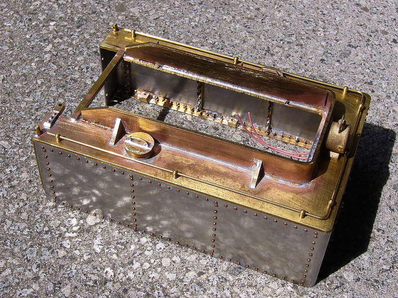

der Tenderoberbau ist somit fertig und wartet auf Farbe. Die Griffstangenhalter dienen gleichzeitig der Verschraubung, störende Schraubenköpfe entfallen dadurch.
P1100790_Gr_enver_nderung (Arnold)
P1100794_Gr_enver_nderung (Arnold)
Das erste Blech kann in den Ofen geschoben werden, die restlichen Teile kommen demnächst dran....
P1100787_Gr_enver_nderung (Arnold)
Viele Grüße,
Richard.
Viele Grüße,
Richard.
