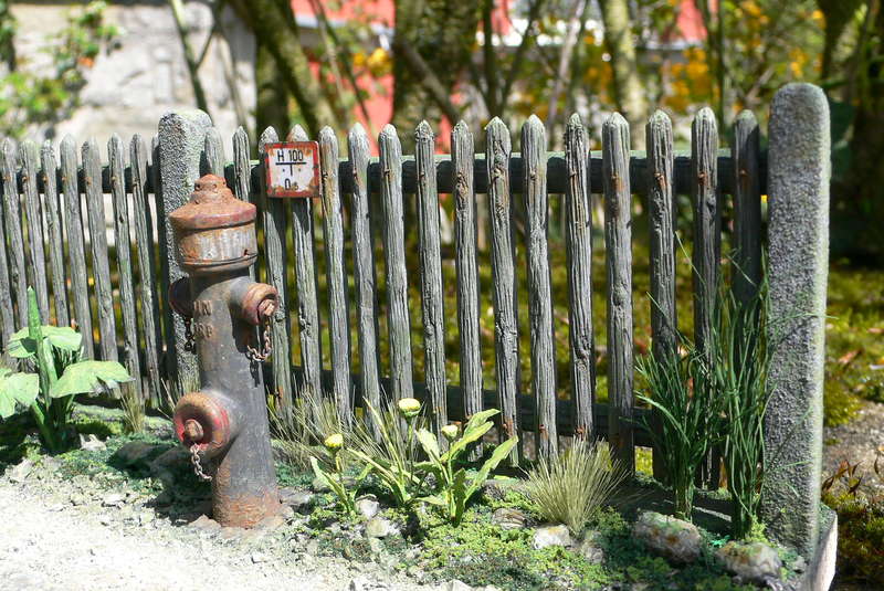

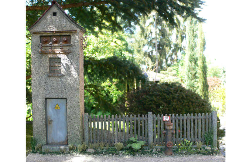

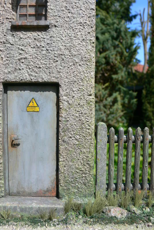

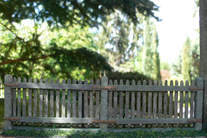

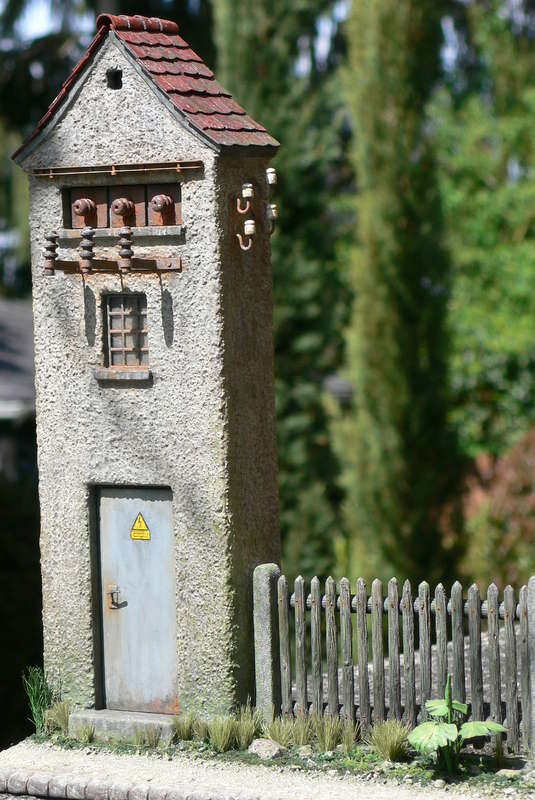

da das Trafohäuschen einige Meter vom Dorf entfernt steht, mußte für den Zwischenraum einige Meter altbayrischer Staketenzaun her:
mit Zaun (Leo)
mit Zaun 2 (Leo)
mit Hydrant (Leo)
mit Hydrant 2 (Leo)
Rückseite (Leo)
Totale (Leo)
Mit dem Gras bin ich noch nicht zufrieden.
Hinter den Zaun kommen demnächst noch einige Sträucher.

Der Zaun und die Vegetation sind absolut sehenswert!! :yau: :respekt:
Kannst du noch näher erläutern, wie du Zaunstaketen hergestellt hast?

Marcel, die Staketen sind aus 4mm Rundholz, das auf die Hälfte runtergefeilt wurde (das Spalten hat nicht geklappt - verläuft zu sehr) aus Restbeständen - vermutlich Ramin. Da der Rest natürlich wieder nicht gereicht hat mußte ich mir welche aus Buche nachkaufen. Die ließen sich aber, weil zu hart, nicht so gut mit der Drahtbürste strukturieren (kleine Drahtbürste im Dremel).
Ansonsten hab ich alles von Dir kopiert. Übrigens auch die Astlöcher.
Erst auf den Bildern ist mir aufgefallen dass ich vergessen hatte diese etwas nachzudunkeln - ist inzwischen geschehen und jetzt sehen sie fast so gut aus wie Deine Fachwerkbalken. Meine Frau konnte sich die Bemerkung nicht verkneifen, dass ich mit einem 1:1 Zaun schneller fertig gewesen wäre.
Vermutlich hat sie Recht (wie immer) da man selbst die Nägel aus 0,3er Draht selber machen darf. Aber dafür ist man ja im Buntbahnforum!!!

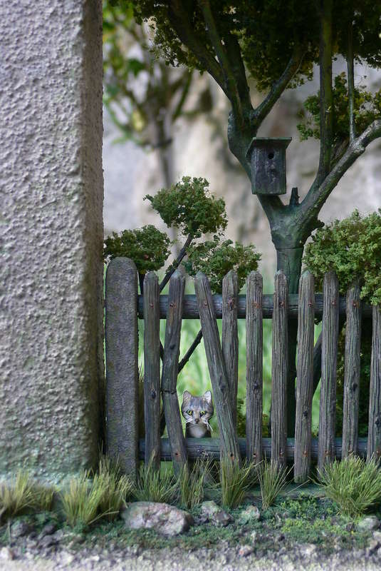

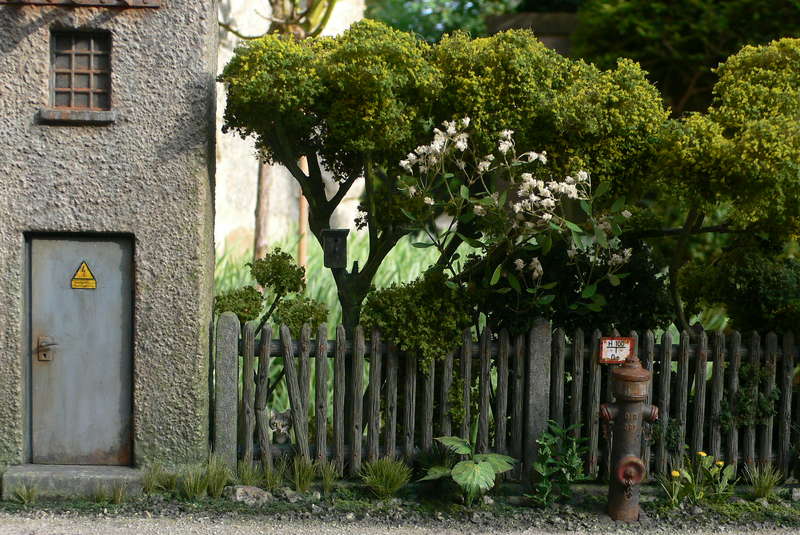

Hallo Buntbahner, Urlaub, Garten und die Liste der Hausfrau haben lange vom Basteln abgehalten aber aufgrund einiger Regentage gings etwas weiter:
Zaun mit Gebüsch (Leo)
Hallo Max 25 kmh, danke für Deinen Komentar, leider hats mit dem FFM nicht geklappt, aber jetzt sind wirklich Sträucher hinterm Zaun. Die sind eigentlich schon länger da. Das Problem war Eisenbahnkater Leo ( mein Buntbahnnamensgeber!)
Die Ähnlichkeit mit dem Original war nach Meinung meiner Damen noch nicht gegeben. Erst letzten Samstag gab es grünes Licht. Damit wurde diese Baustelle geschlossen!
Zaun mit Kater Leo (Leo)
