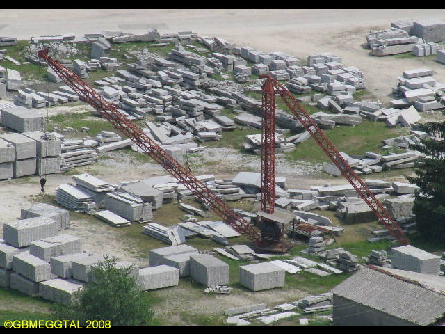

Hallo Thomas

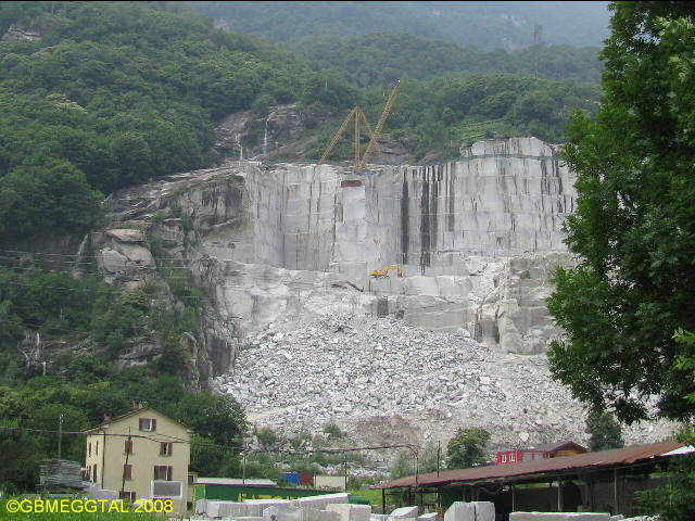

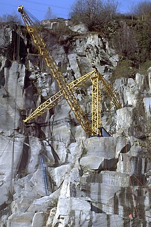

Im Tessin wurden die Derrick's auch in die Hänge gebaut.
Leider nicht zu fotografieren ohne grosses Zoom. :lupe:
giannini2 (GBMEGGTAL)
Foto: HP giannini-graniti.ch
Gruss Sigi

Hallo Sigi,
ja, ganz ähnlich sahen die Kräne oben in den Alpe Apuane bei Carrara auch aus - nur dass die Dimensionen der glatten hohen Schnittwände gewaltig waren, die Kräne hingen da wie kleine Spinnen drin.

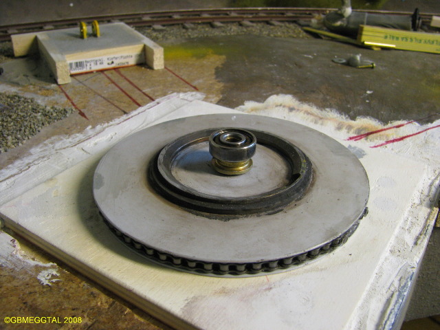

Hallo liebe Buntbahner :hallo:

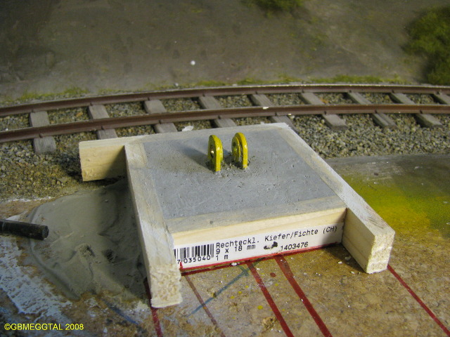

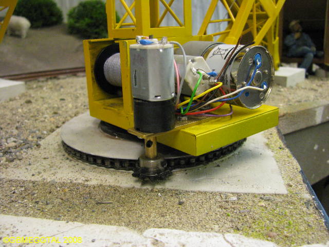

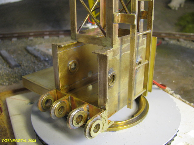

Nach dem Bau des Antriebsteil, konnte ich die restlichen Lötarbeiten am Derrick fertig stellen.
Derrick_49 (GBMEGGTAL)
Eingebauter Sockel wartet auf die Alterung
Derrick_52 (GBMEGGTAL)
Angelötete Masthalterung. Nicht gerade Stabil aber es hält
Derrick_58 (GBMEGGTAL)

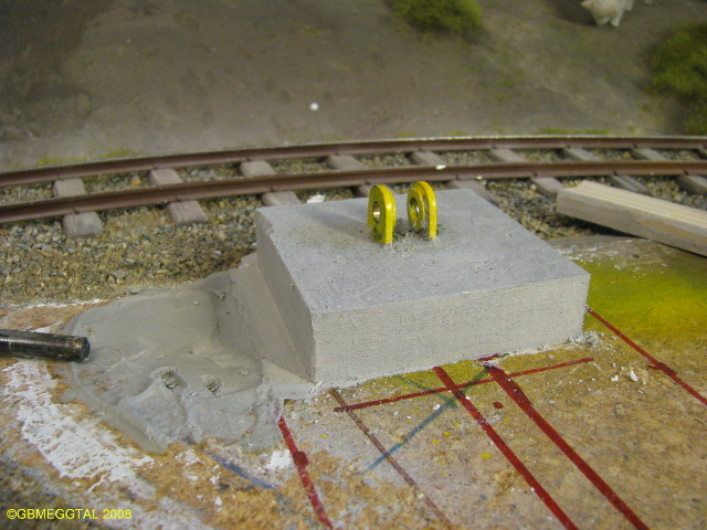

Giessen der Mastfundamente mit eingefärbtem Gips
Derrick_59 (GBMEGGTAL)
Mastfundament

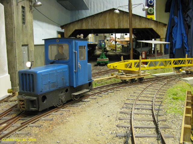

Derrick_62 (GBMEGGTAL)
Überlanger Transport des Auslegers
Derrick_67 (GBMEGGTAL)
Eingetroffen an der Baustelle

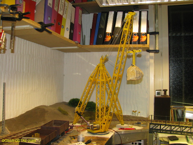

Derrick_70 (GBMEGGTAL)
Belastungstest :mukkies:
Bunter Gruss Sigi

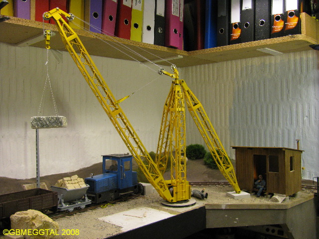

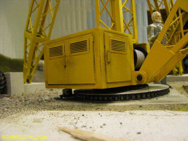

Hallo schwitzende Buntbahner Gemeinde :hallo:

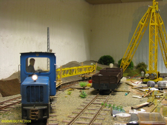

Ich habe den Derrick fertig gestellt.
Es fehlen noch die Alterung und die Umgebungsarbeiten.
Derrick_73 (GBMEGGTAL)
Derrick_75 (GBMEGGTAL)
Derrick_76 (GBMEGGTAL)
Die Steuerung wurde mit acht Relais gemacht.
Derrick_77 (GBMEGGTAL)

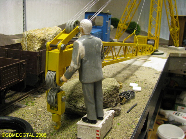

Vieleicht spendiere ich dem Derrick noch einen schöneren Haken.
Der Haken an der Sache ist, das man die Seile (Fäden) wieder gut auf die Rolle bringt.
Versuche mit Original Derrick Haken wurden nach dem 3. Versuch abgebrochen :stop:, weil der Haken nie wagrecht ist beim auf- oder abfahren und die Seile nie unkompliziert eingefädelt werden konnten. :gruebel:

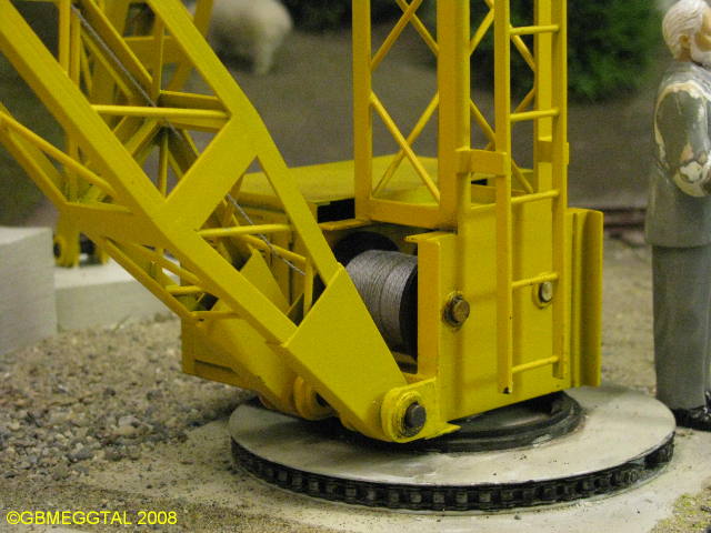

Derrick_79 (GBMEGGTAL)
Antrieb wie im Orginal :ja:
Derrick_82 (GBMEGGTAL)
Letzte Kontrolle durch den Meister :lupe:
Derrick_88 (GBMEGGTAL)
Derrick_90 (GBMEGGTAL)
Meine Söhne und ich haben einen riesen Spass an dem Derrick.
Ich vermute heute Abend werden nicht viele im Keller verbringen wenn der Fussball rollt. :bia:
Bunter Gruss
Sigi \:D/

Hoi Sigi
Dein Kran sieht einfach phantastisch aus.
:D :D :D :D :D :D :D :D :D :D
Auch wenn das mit der Höhe doch ziemlich knapp aussieht
Und das Ganze voll funktionsfähig...
Dass schreit wirklich nach einer Menge Bastel- und Spielspass.
:respekt: :respekt: :respekt: :respekt: :respekt: :respekt:
Aus was für Material bestehen die Seile, Fäden genau?
Man weiss ja nie...
Ein tolles Projekt, super umgesetzt.

Hallo Michael
Die Fäden heissen Coton Perle und ist bei uns in jedem Kaufhaus erhältlich.
Diese Fäden sind sehr stabil. Ich kann sie nicht zereissen mit den Händen :shock: und sind sehr flexibel. Ich werde den silbrigen Faden noch etwas mit schwarzer Farbe einstreichen, damit es aussieht wie ein Stahlseil.
Gruss Sigi
Re: Derrick Kran
Hiho!
Ebenfalls gut geeignet ist sogenanntes Knopfgarn, das es in vielen Farben gibt und passabel aussieht. Das ist meist aus Polyester und nahezu unkaputtbar ;-) . Für unsere Zwecke sehr gut: Es ist auch sehr flexibel und schön dünn. Beispielweise eignen sich dunkelgaue Ausführungen recht gut für die Nachbildung von Stahlseilen, ockerfarbene für die Nachbildung von 1:22,5-Seilen (sofern Takelgarn aus dem Schiffsmodellbau zu dick ist).
@Sigi: Dein Kran ist Klasse geworden und riecht stark nach jeder Menge Spielspaß!

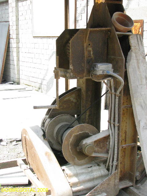

Hallo zusammen

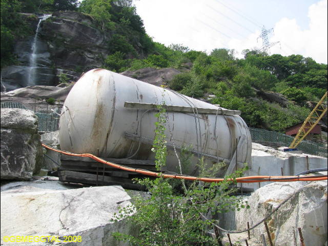

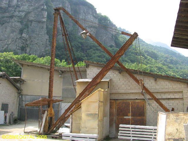

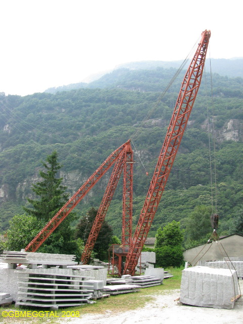

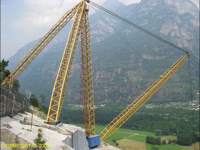

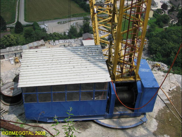

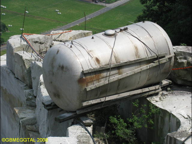

Ich bin am Wochenende im Tessin auf Derrick Suche :lupe: gewessen.
Zauberhaft diese vielfalt an einem Ort. \:D/
Wer grösser Bilder braucht, wegen den Details, soll sich bei mir melden.
Weiter Bilder im Verzeichnis fotos/showgallery.php?cat=7729&ppuser=1017&password=
Balma_01 (GBMEGGTAL)
Balma_12 (GBMEGGTAL)
Cave_Bignasca_37 (GBMEGGTAL)
Cave_Bignasca_38 (GBMEGGTAL)
San_Martino_01 (GBMEGGTAL)
San_Martino_06 (GBMEGGTAL)
San_Martino_19 (GBMEGGTAL)
San_Martino_34 (GBMEGGTAL)
Vorschlag für den Öbstler von Marcel's Schnapsbrennerei :roll:
San_Martino_35 (GBMEGGTAL)
Gruss Sigi
