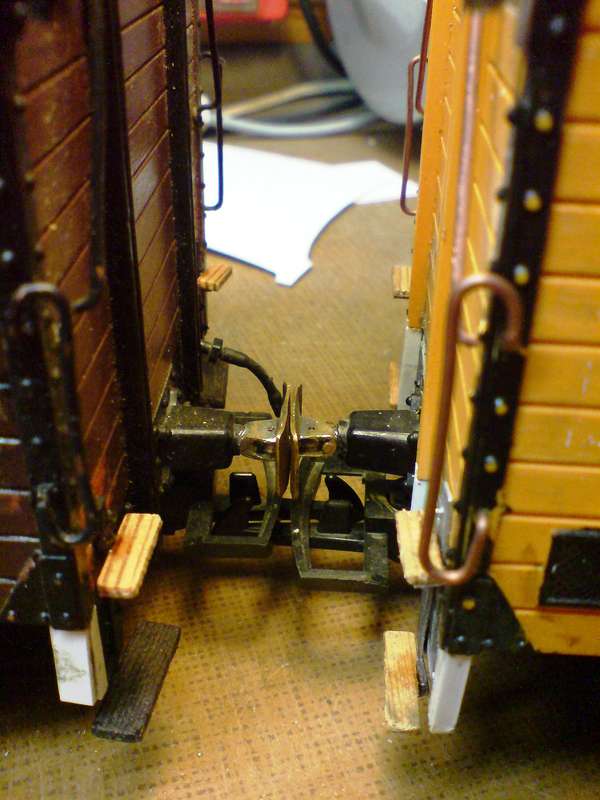

Um später die RF4 kuppeln zu können, habe ich heute für beide Gw Trichterkupplungen gebaut.
007 (04.03.09) (timme)
008 (04.03.09) (timme)
Grüße, Tim

nachdem ich den beiden Wagen neue Tritte (unter den Schiebetüren) verpaßt habe, kam der 99-52-03 unters Messer und anschließend wurde eine Seitenwand angefangen umzubauen. Bei der Entfernung der LGB-Zeichen habe ich dummerweise viel von den Anbauteilen an der Stirnwand kaputt gemacht, was ich aber gleich wieder reparierte.
012 (07.03.09) (timme)
Im Grunde sind der 99-52-03 und 99-52-04 ja die gleichen Wagen. Bisher habe ich nur festgestellt, daß der 99-52-04 eine Bremsanlage hat, im Gegensatz zum 99-52-03 und die Streben auf der Schiebetür entgegengestzt angeordnet sind.
Grüße, Tim
