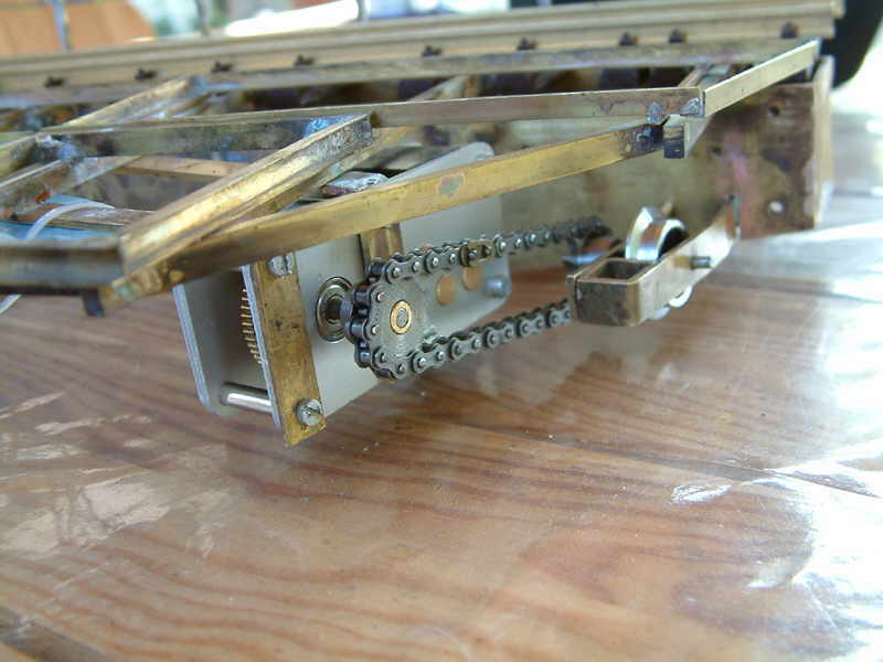

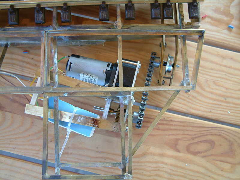

ich hoffe es hat Euch Spass gemacht!
Hier nun ein kleiner Bericht und zwei Bilder vom Antrieb:
Der Betrieb ist sehr gut gelaufen, nachdem ich zuvor einen provisorischen Haftreifen gebaut habe. Leider hat der sich nach ca. 20 Minuten aufgelöst.
Jetzt bin ich auf der Suche nach Haftreifen mit 20 mm Durchmesser.
Wo gibt es solche?
Bin für jeden Tipp dankbar, sonst muss ich mir den auch noch selbst bauen.
Eine zweite Stromabnahme werde ich auch noch anbauen, damit die Betriebssicherheit besser gewährleistet wird.
Den Motor inkl. Getriebe habe ich auf der Messe in Sinsheim günstig bekommen, das Ganze geht bestimmt auch mit einem kleineren.
Wenn der Testbetrieb abgeschlossen ist, werde ich alles noch in ein Gehäuse einbauen.
Die Ansteuerung erfolgt über einen alten LGB-Dekoder 55020, das Ansteuern der Gleise funktioniert sehr gut, da sich alles relativ langsam bewegt.

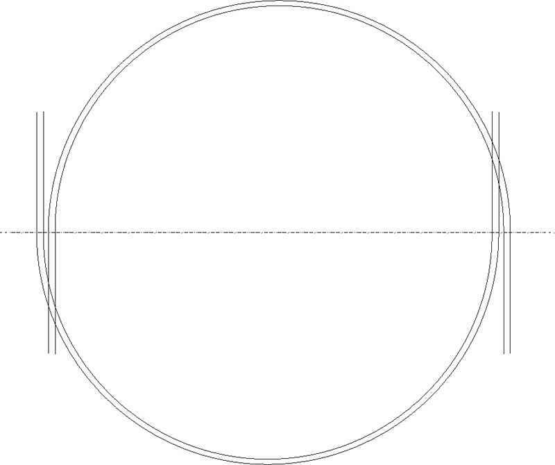

der Gleisbogen kostet so zirka, ungefähr :D
Spass beiseite, Du musst mir natürlich angeben welchen Durchmesser (innen oder aussen) Du brauchst, damit ich Dir einen Preis nennen kann.
Vorab eine kurze Erklärung wie ich es gemacht habe:
Es werden zwei U-Bögen gebogen, da ich nicht bis ganz nach aussen biegen kann (siehe Bild im Anhang). Diese werden nach einem 1:1 Ausdruck gebogen, den schicke ich Dir mit. Du musst dann den Bogen auflegen, man kann jetzt noch etwas nachbiegen, die Schnittstellen markieren und schneiden.
Die Verbindung habe ich mit schraubbaren Schienenverbindern gemacht.
Die Schwellen wurden in der Mitte durchgeschnitten und mit den Schnittstellen nach aussen auf die Schienen aufgeschoben.
Mit vier Schrauben habe ich das Ganze auf dem Fundament fixiert.
