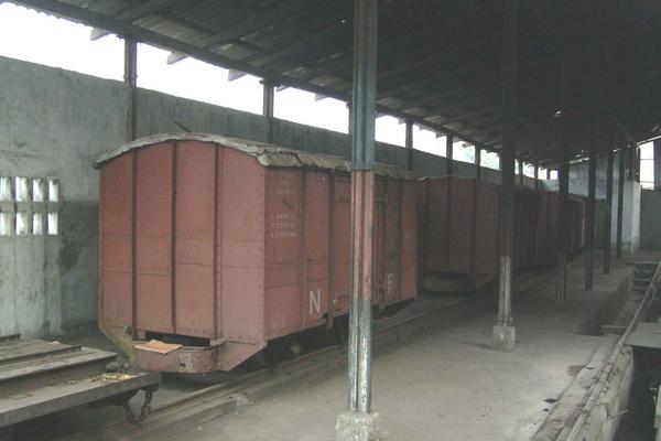

Guten Abend
Vielen Dank für die zahlreichen Rückmeldungen und Tipps
Das Thema Wellblech hatten wir da im Forum schon öfters behandelt.
Für dieses Modell sehe ich folgende Varianten:
Wellkarton aus dem Schreibwarengeschäft. Dies könnte eventuell auch durch anfeuchten und in der
richtigen Form trocknenlassen hergestellt werden - werde ich ausprobieren.
Konservendose. Da habe ich allerdings absolut keine Erfahrung, wie dich die vernünftig und ohne allzugrosses
blutvergiessen ausgeschnitten bekommen...
Alublech mit dem Tubenausdrücker umformen - mit dem Nachteil, dass die Wellen zu klein werden.
Die HIER von Marcel vorgestelle Variante mit den Fondue-Stäbchen, mein klarer Favorit.
Allerdings muss das Dachradiusproblem noch angegangen werden.
Übrigens: Wellblechinteressierte sollen doch diesen Thread mal durchlesen - der ist ziemlich aufschlussreich.
Der Zustand des Wellbleches ist halt wieder mal egal - wie ihr auf dem Bild unzweifelhaft erkennen könnt
Bild aus dem WWW (Wer Weiss Woher?
