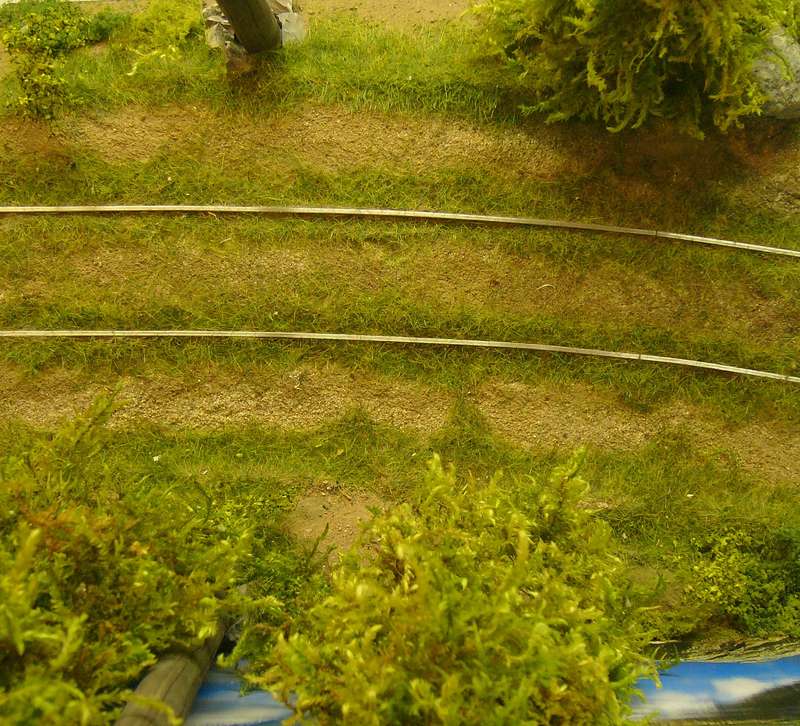

Hallo zusammen
Ich weiss ja jetzt nicht genau wie gross Eure Fläche zum begrasen ist,
beziehungsweise wie grosse Flächen Ihr aufs Mal ihr gestalten wollt.
Ich habe mich für meine Module, Anlagen jedenfalls mit der
"Billigmethode" befasst.
Grassprühflasche von Noch für ca 5 EUR oder noch billiger eine ausgediente
Plastik-Ketchup-Flasche.
Da ich immer nur kleinere Flächen (30 x 30cm) auf einmal detailier reicht das völlig.
Das Resultat sht Ihr hier
Präsentier 1 (Trambahner)

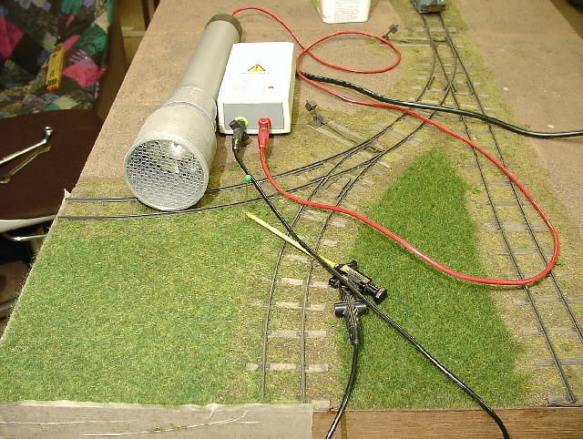

Glück Auf,
hier ist mein selbstgebautes Begrasungsgerät zu sehen.
Begrasungsgerät 02 (design-hsb)
Untergrund braune Vollton Abtönfarbe mit feinem Sand bestreut.

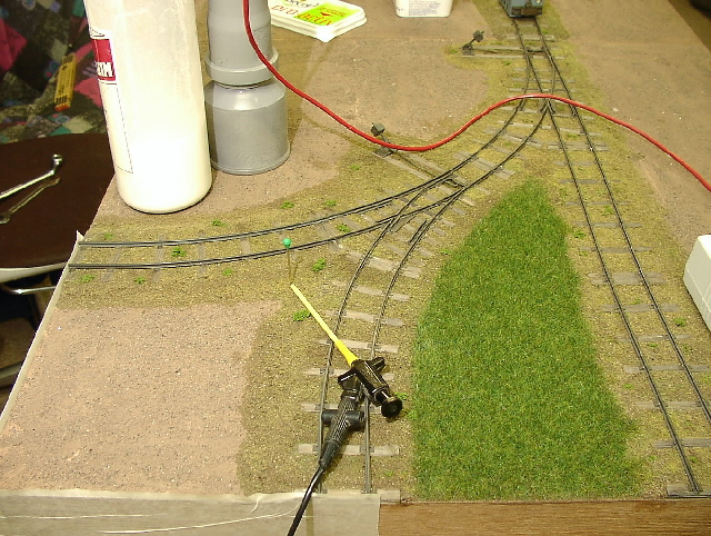

Begrasungsgerät 03 (design-hsb)
Zusätzlich aufgebrachres Wasserleimgemisch da durch den Sand die Abtönfarbe ja bereits trocken war.
Begrasungsgerät 04 (design-hsb)
Fertig begrastes Stück und rechts bereits abgesaugt.
Zum Absaugen spanne ich einfach ein Tuch vor die Saugerdüse und kann die Fasern so weiter verwenden.

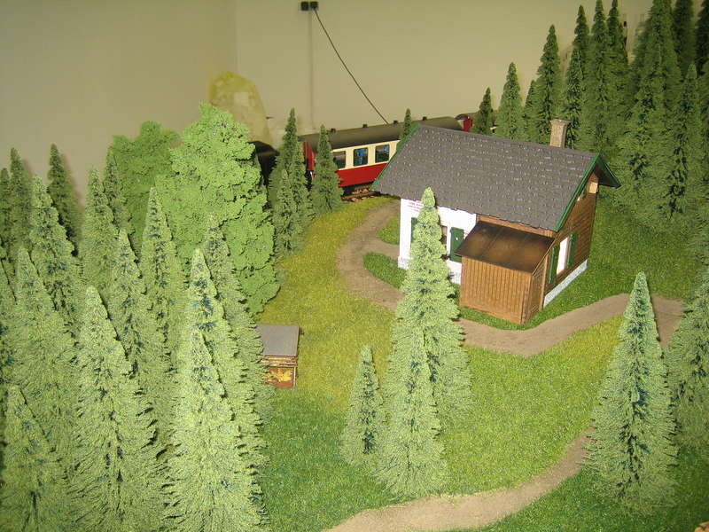

ich habe schon einige Flächen "begrast" und gute Erfahrungen mit verdünntem und gefärbeten Holzleim gemacht.
Gras (vodeho)
Gruss Volker
