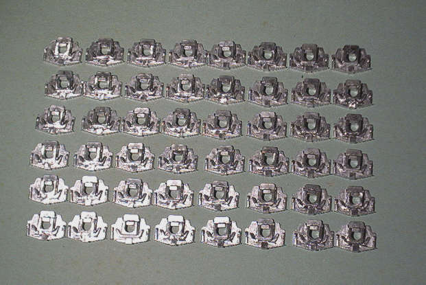

zwar hatte ich die letzten Tage zu viel anderweitig zu tun, weshalb mein Baufortschritt nicht so wahr wie ich mir das wünschte, aber den jüngsten (kleinen) Schritt will ich Euch doch zeigen. Eines der schlimmsten Teile (wegen hoher Stückzahl) ist geschafft: die äußeren Achslager (-Attrappen). Wie schon oben beschrieben, soll das Modell in Kugellagern laufen, deren Achslager sich zwischen den Räder befindet. Das Vorbild hat aber einen Außenrahmen. Insofern sind die "äußeren" Achslager nur als Attrappe ausgeführt. :wink:
Außerdem sind sie vorbildwidrig zweiteilig: den Außenrahmen möchte ich ebenfalls geteilt aufbauen, so dass ich später komplette Achsen einsetzen kann. Die Kurbeln erst später auf die Achsen zu montieren ist mir einfach zu joker. :embarrassed:

48 Stk. &amp;quot;äußere&amp;quot; Achslager, zweiteilig
48 Stk. &quot;äußere&quot; Achslager, zweiteilig
Harald
Beiträge: 335
Wohnort: Nbg
Re: Projekt: RhB Krokodil im Selbstbau
Beitrag von Harald »
Hallo Stoffel,
ich finde Deinen Baubericht Klasse!
Es wäre schön, wenn Du den "Weissmetall-Guss" einmal beschreiben könntest.
Wie machst Du das genau.
Einen kleinen Einwurf habe ich aber, bei den Fotos wäre es besser, wenn Du von jedem Bauteil nur eines zeigst und nur die Stückzahl angibst. Wir glauben es Dir auch so, gleichzeitig könnte man alles etwas besser sehen.
Harald
Beiträge: 2387
Weissmetall-Guß
Hallo Harald,
oops, Du hast mich erwischt. Natürlich fotografiere ich nicht alle Teile um zu beweisen, dass es wirklich so viele sind. :wink: Vielmehr wollte ich eigentlich die gewaltige &#8222;Sehschärfe&#8220; meiner Billig-DigiCam vor allem bei reflektierenden Objekten vertuschen. :willnicht: Aber keine Sorge, wenn ich die Baugruppen zusammensetze, gehe ich sowieso dann gelegentlich bei einem Profi-Fotograf vorbei. Ich ärgere mich bereits hinreichend, vorhergehende Projekte nicht gut dokumentiert zu haben. :cry:

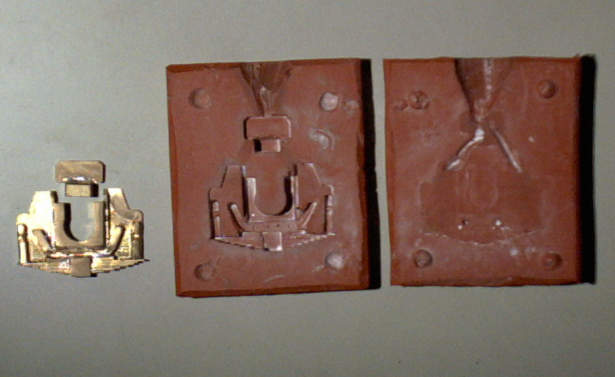

Nun aber zu Deiner Frage. Weissmetall-Guß ist eigentlich was ganz primitives &#8211; nicht schwerer als Zinnfiguren giessen oder Blei zu Silvester. 8) Eine gute Anleitung und alles was man braucht gibt´s unter www.weissmetall.de. (Auch wenn ich da noch nie was gekauft habe). Hier aber die einzelnen Schritte:
1. Original herstellen. Siehe im Bild unten links
2. Original mit hitzebeständigen Silikon abgiessen. (Das Zeug nicht auf Vorrat kaufen !!! Ca. EUR 45,- / kg und spätestens nach einen Jahr unbrauchbar !!! :schlaumeier: )
Dazu presst man das Original am besten in Knetmasse ein und hindert das Silikon am weglaufen durch ein Holzrähmchen.
3. Nach einem Tag kann man die zweite Halbform giessen. Wichtig ist aber ein Trennmittel aufzubringen, sonst vulkanisieren die Teile unlösbar zusammen. Bestens geeinget: Mama´s Handcreme :D (die angebotenen Trennmittelsprays sind reine Geldverschwendung). Man hat dann zwei Halbformen, siehe Bild unten.
4. Nach 4-5 Tagen kann man die Form zum ersten Mal ausgiessen. Dazu sollte man die Formen irgendwie zusammenhalten durch Gummis, Klammern, kleine Schraubzwingen o.ä. ohne jedoch die Form dabei zu verziehen.
Zum Guß verwende ich meist ein Weissmetall mit einem Schmelzpunkt von ca. 250°. Gusstemperatur ca. 300° (sieht man daran, dass das flüssige Metall beginnt gelblich zu verzundern. Zum Erhitzen verwende ich einen alten Suppenlöffel und eine Lötlampe. Die ersten zwei, drei Abgüsse werden meist nichts &#8211; jede Menge Lufteinschlüsse. Abhilfe: Form mit Talkum-Puder aus dem Baumarkt auspinseln und kleine 1mm-Löcher an kritischen Stellen zum Entweichen der Luft bohren. :wink:
5. Form zwischen zwei Abgüssen immer auskühlen lassen. Dafür gibt´s ja das Privatfernsehen: in jeder Werbepause immer ein Stück giessen. :D :D :D
6. Anguß und Luftstege entfernen, entgraten. Meist die überwiegende Arbeit ist. :(
Also, es ist kindereinfach und bedarf nur etwas Übung. Ich habe mit dem Weissmetall (Halbrelief-Guß) angefangen, als ich irgendwann eine Serie Güterwagen gebaut habe und an der ersten Lüftungsklappe in Messingarbeit ca. 2,5 Stunden gesessen habe......... :buhu:
Aber: Weissmetall ist nicht für alles geeignet. Die Abrieb- und Festigkeitseigenschaften sind bescheiden. Insofern verwende ich es nur für Teile, die nicht beansprucht werden. :schlaumeier:
... und nicht die Finger verbrennen :wink:

Gußform für Achslager
